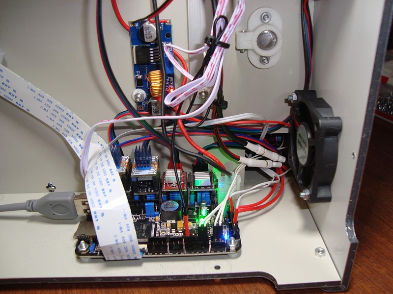

Подскажите, вот сюда что подключать? Наследующем фото один провод торчит на управление полевиком. У меня два блока питания, 24в - на Лердж, 12в - на стол.
Непрочитанное сообщение 3D-SPrinter » 23 май 2020, 08:23
gnch писал(а): ↑
23 май 2020, 07:38
К контакту +24В ничего не подключать. Минусы обеих блоков питания (общий провод) должны быть соединены.
Таким образом, ключ будет подключён к общей "земле" и управляться одним проводом с Лерджа.

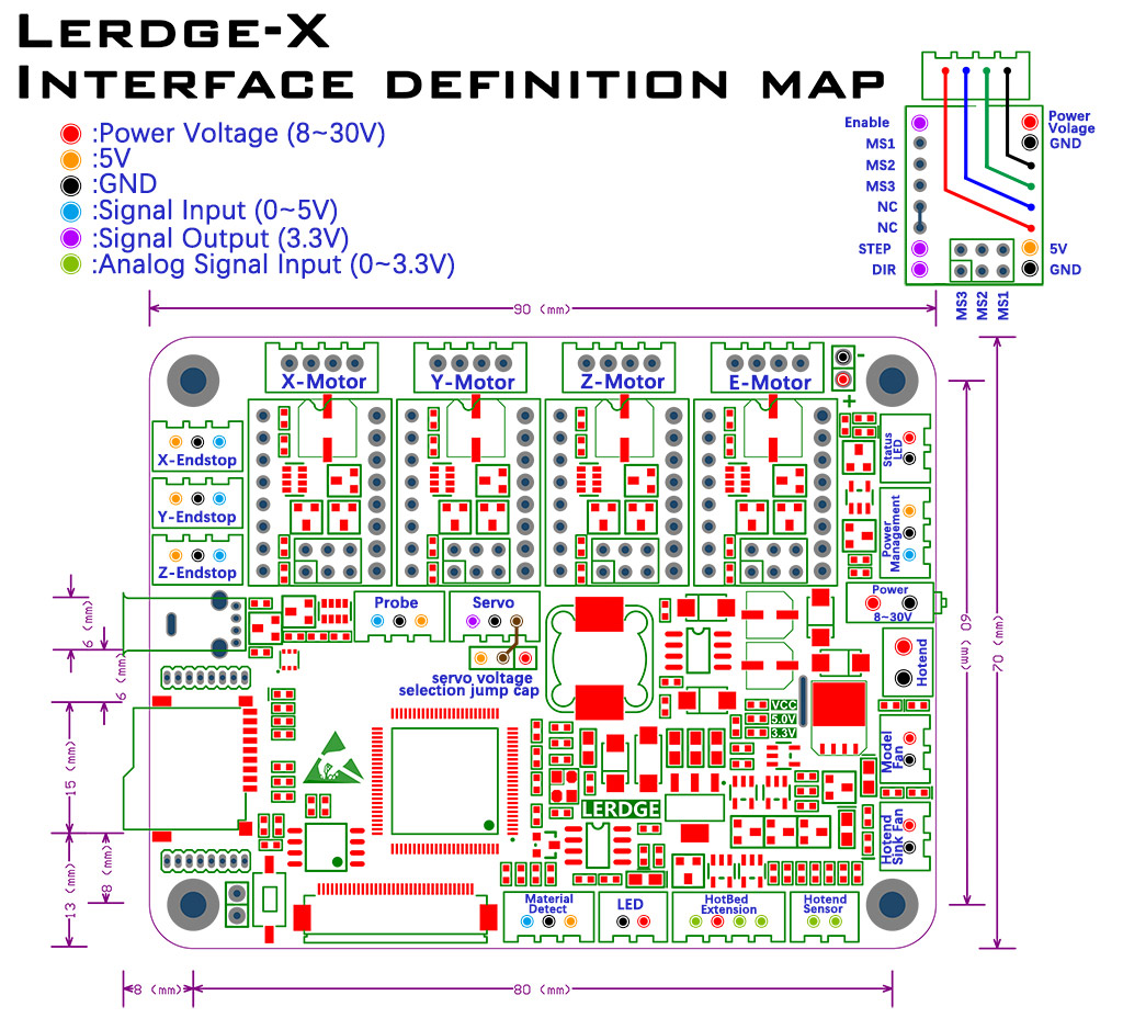

3D-SPrinter, Андрей, рекомендую обновить картинку в инструкции. А то мне понадобилось разобраться в перемычках MS1-MS3, а там блок перемычек отличается от того что на плате, и нет обозначения ни какого.

Под какие драйвера, какие перемычки изымаете7
Непрочитанное сообщение 3D-SPrinter » 23 май 2020, 18:36
Sat писал(а): ↑
23 май 2020, 12:45
Спасибо за информацию! Хотя, перемычки можно не трогать при установке любых драйверов (4988, 8825, 2208).

gnch, 3D-SPrinter, когда поставил ТМС2209 на экструдер, то количество шагов решил не менять, просто снял перемычку MS2. Делитель 1/32 в таком режиме (MS1-High, MS2-Low)
Непрочитанное сообщение 3D-SPrinter » 24 май 2020, 01:32
Добавил обновлённую картинку перемычек в мануал.

Непрочитанное сообщение gnch » 24 май 2020, 15:50
Что то там картинка обрезана.
