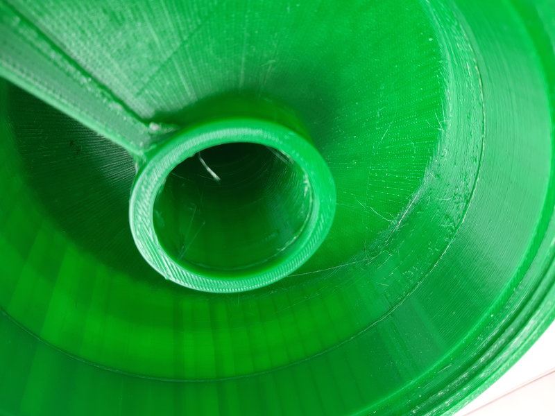

Печатал большую деталь, 36 часов по расчету симплифай пластиком pet-g от abs-maker, осталось часов 6 печати - забило сопло. Последних примерно 10 мм детали пластика почти не было, отломилось без усилия пальцами. Поверхность осталась вся корявая.
Сейчас провожу смелый эксперимент по допечатыванию детали.
Пока придумал разровнять последний слой разогретым соплом на минимальной скорости. Дальше переберу хотэнд и начну печатать первые 2 слоя 10 мм/сек, остальное на нормальной скорости.
Расскажу потом, получится ли допечатать.

Непрочитанное сообщение qqklan » 20 июн 2020, 08:29

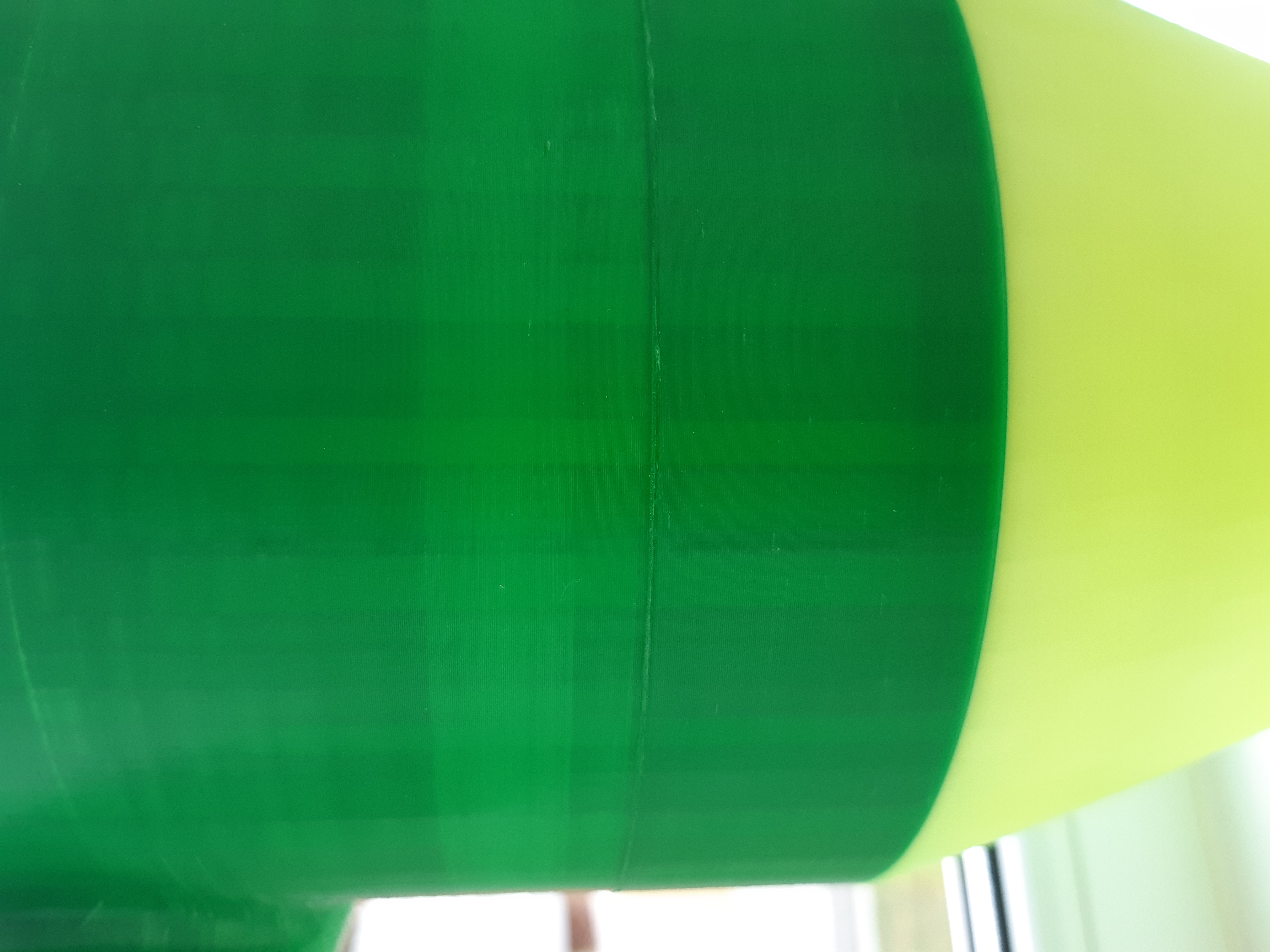

Вот такой был вид после "разлаживания"
Допечатать удалось, получилось вот так:

qqklan, Я так понимаю, "допечатывание" производилось после остывания стола и модели? Вопрос с адгезией, вижу, решили малярным скотчем, а как межслойное? Механическую держит нагрузку?

Это пет-джи, скотч для страховки, т.к. вытаскивал принтер из угла, чтобы перебрать хотэнд. Там где легли новые слои проблем с межслойным не вижу, пчатал 2 слоя вмазывая пластик в деталь на скорости 6мм, на глаз шов выглядит очень крепко, хоть и неаккуратно. А вот перед швом пара см с очевидной недоэкструзией, по ним есть вопросы по прочности.
Эксплуатация покажет.

Это же циклон? Я правильно понял? Если да, то там может давление падать (где недоэкструзия), но можно какой нибудь полиэфиркой/эпоксидкой обработать. Это и прочности добавит, и герметизирует.

Да, верно, циклон.
Думал тоже эпоксидкой обработать под феном, чтоб текучей была, но сначала без нее глянем как будет работать, спасибо за идею.
