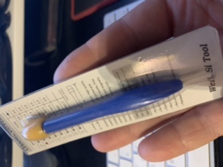

Я вот думаю как можно коротнуть когда там отвертка керамическая в комплекте идёт а померить напряжение так тоже щуп потоньше и что бы не с похмелья быть :D
Непрочитанное сообщение Mazayac » 22 июн 2020, 11:54
evgenVST, у меня в комплекте керамическая отвёртка - мелкий крестик, вообще не крутила, только проскальзывала.
Самый удобный рецепт - отвёртка со стальным жалом, на которое намотан провод к мультиметру. Сразу видно, сколько накрутил.

Именно. Можно термоусадку натянуть и провод под нее заправить - для безопасности. Но кто про это думает, когда хочется быстрей уж начать ;)
Сколько драйверов уже купил, во всех обделили керамической отвёрткой :?

Так там не все с отверткой идут я недавно заказывал так без неё были , на фото товара видно есть или нет отвертка .

Мне первый раз такую прислали

Мне за всё время прислали, две ущербных из какосплава... :(
Непрочитанное сообщение Alex Post » 23 июн 2020, 09:49
Да фигня эта отвертка. У меня две таких - не пользуюсь. Обычная часовая с примотанным к жалу проводом для измерения опорного напряжения - самый правильный вариант. просто нужно аккуратно действовать, и чтоб руки не дрожали :)

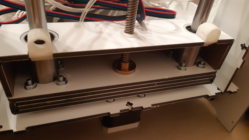

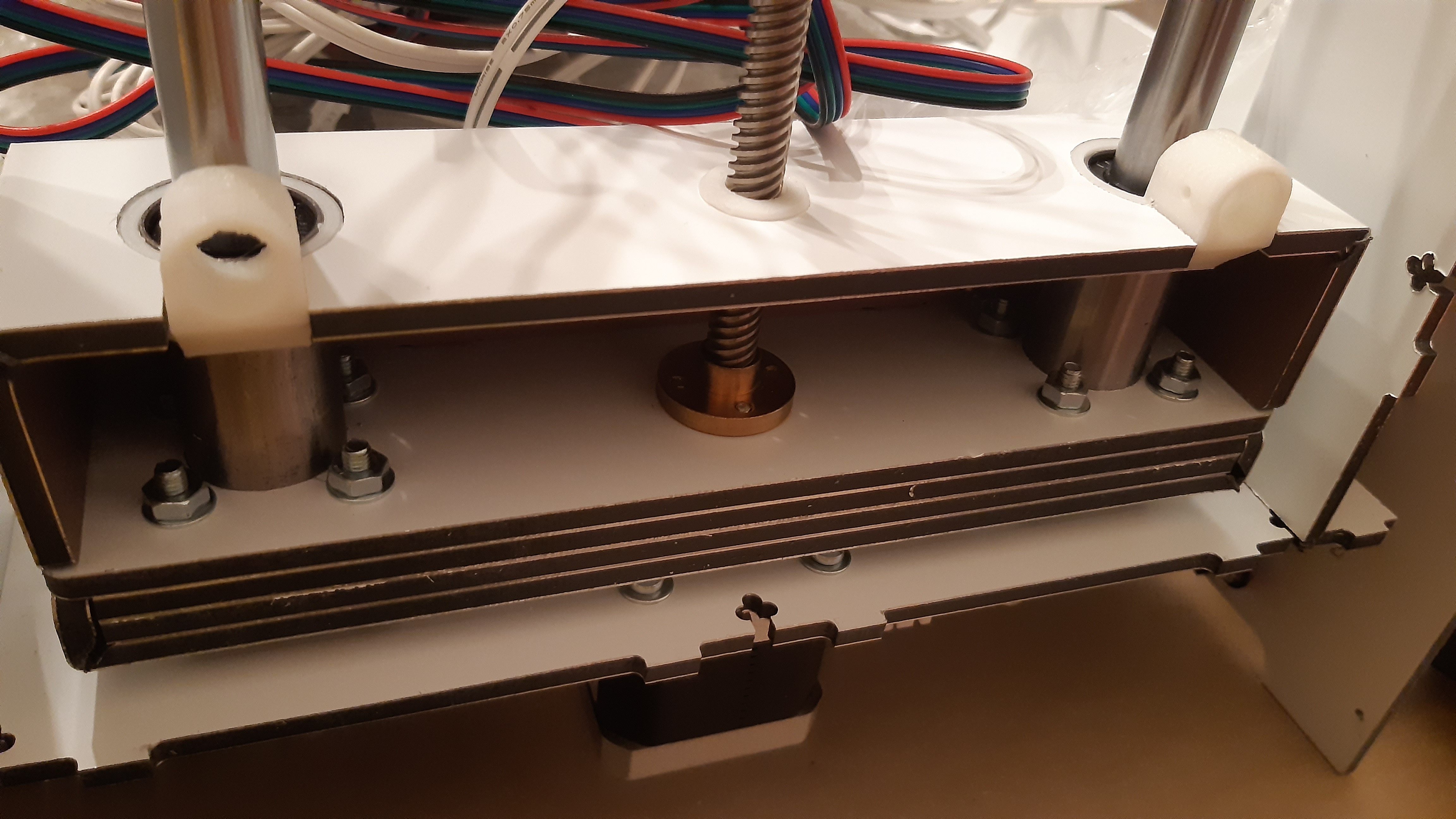

Подскажите пожалуйста правильно ли собран стол. Смотрел подробно выложенные фото, но фрезеровка там иная чем у меня. Смущает меня крепление каретки винта (или как правильно?). Этот дибонд продавливается этой кареткой винтами. И конечно продавливается не равномерно. Как ты их затянешь с равным усилием? А здесь ведь важна идеальная соосность.
