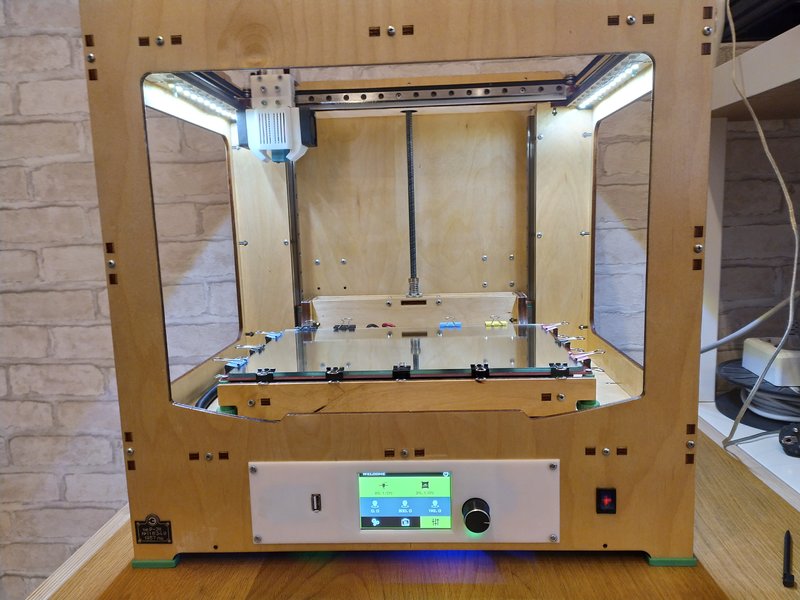

Закончил внешнюю и внутреннюю переделку фанерного 232 под Lerdge.

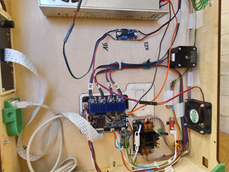

плату закрепил на панели, немного не расчитал место под будующую плату управления питанием. Приклеил ее на 2- х сторонний вспененый скотч. Оч крепко, а если надо срезается ножом. Лицевую сделал так чтобы закрыло все отверстия. Приклеил на цианакрилат, потом всеже и болты дабавил.

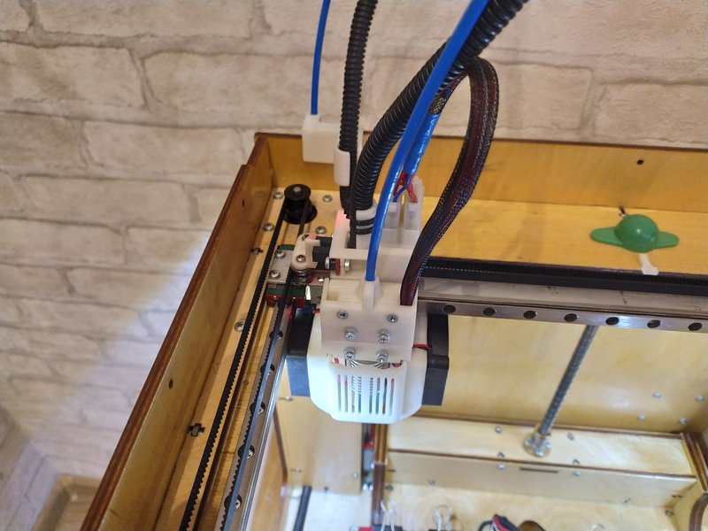

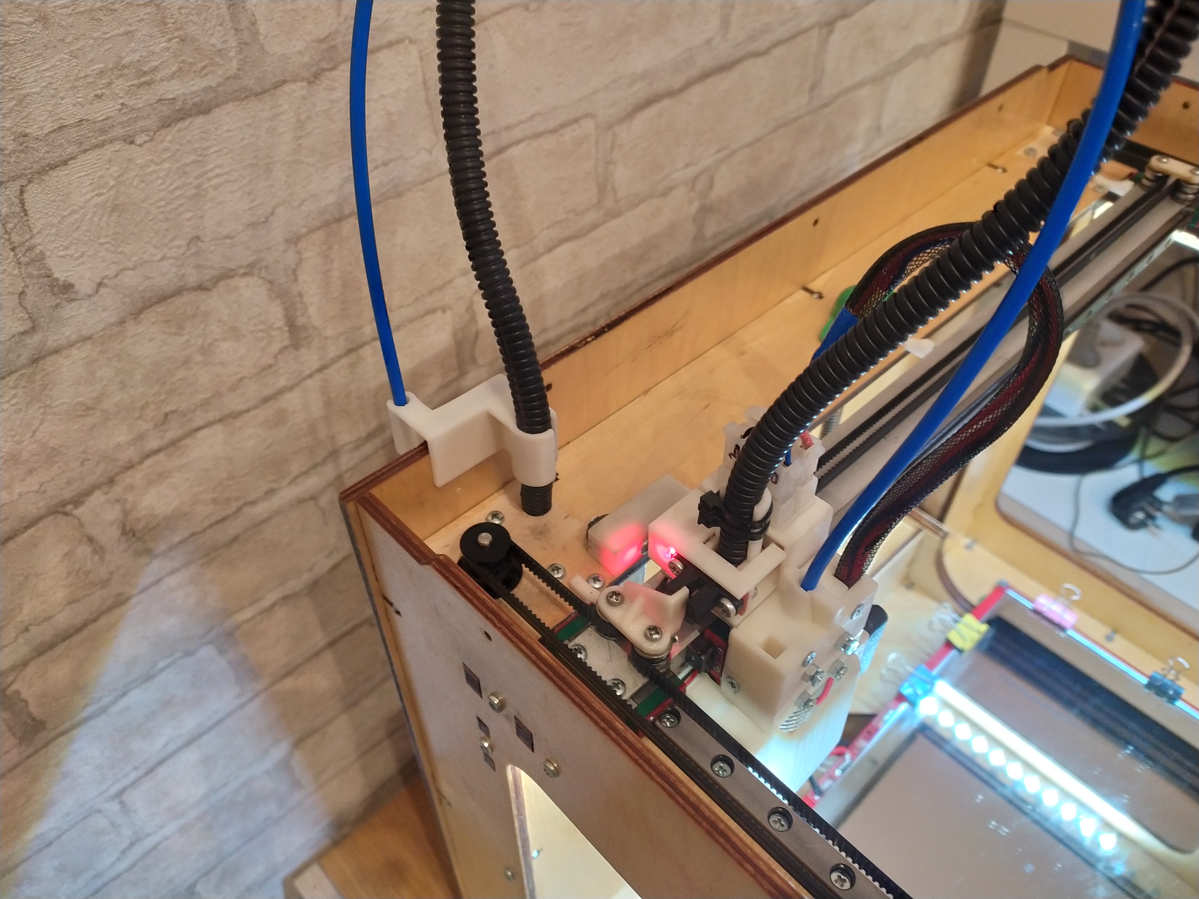

Решил поставить лердж после переделки головы, меня всегда напрягали торчащие провода
все концевики перевел на оптику, разьем сверху двойной молекс- лекго достать, держит нормальный ток. если кому надо модели сброшу.

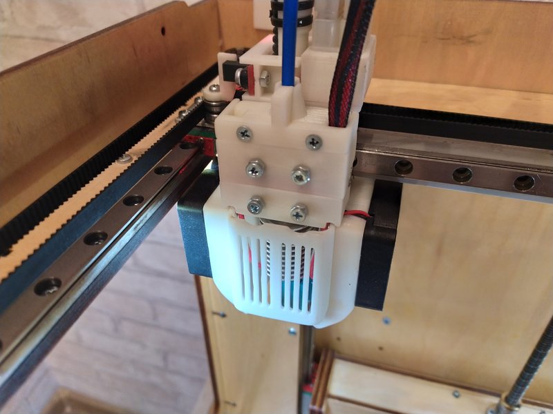

голова снимается целиком с каретки, вместе с трубкой боудена. Часто надо менять сопла, смена занимает 2-3 мин и просто: выдернул филамент, выдернул трубку боудена, отключил разьемы, открутил блок. В обратном порядке поставил.
Очень даже симпатично получилось.
Честно говоря, ничего не понял. Если всё отсоединили, то банально подключается другая такая же, с другим соплом. А если чего то откручивать, зачем всё отсоединять тогда?

Непрочитанное сообщение alexhorsh » 23 авг 2020, 22:49
да другая голова с другим соплом, быстро и просто.

печатал все абс, 2 периметра, заполнение на 40℅. неудрбно было сопла менять и смазывать вентиляторы, а так на стле разложил, поменял, смазал. lerdge понравился тем что переходя с вулкана на обычное сопло не надо прошивать принтер.
