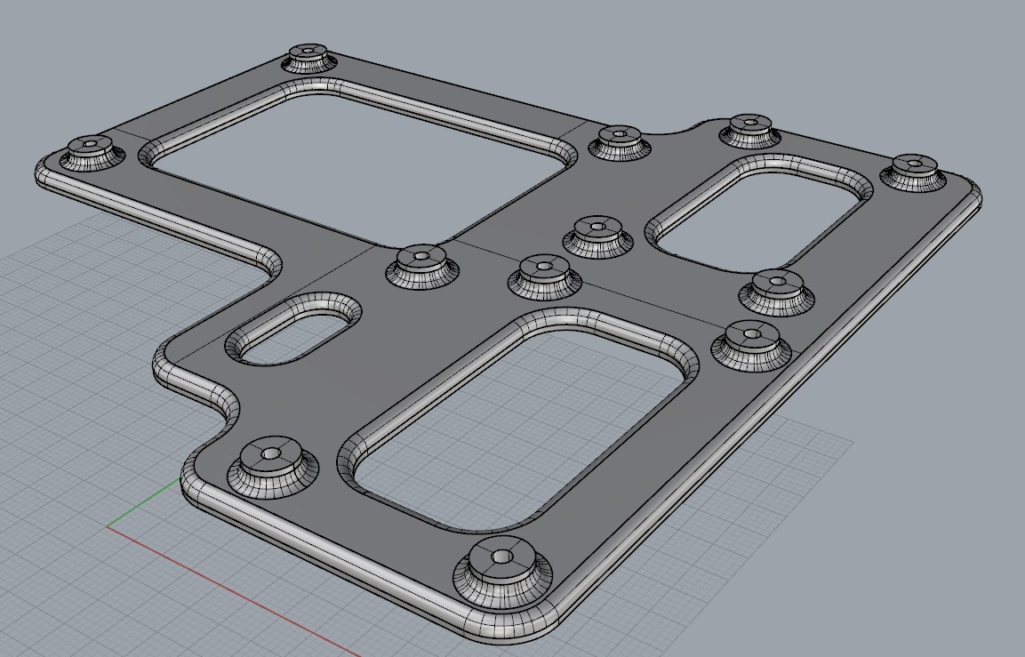

Закончил внешнюю и внутреннюю переделку фанерного 232 под Lerdge.
Изображение[attachment=1]IMG_20200823_174002.jpg[/attachment
плату закрепил на панели, немного не расчитал место под будующую плату управления питанием. Приклеил ее на 2- х сторонний вспененый скотч. Оч крепко, а если надо срезается ножом. Лицевую сделал так чтобы закрыло все отверстия. Приклеил на цианакрилат, потом всеже и болты дабавил.

детали для установки платы и экрана
lerdge_232.zip
(88.93 КБ) 340 скачиваний
LX_plate_halter.zip
(3.59 МБ) 358 скачиваний
