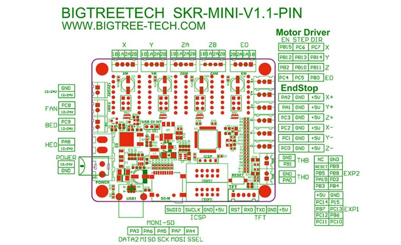

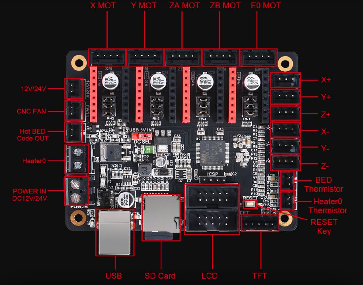

Народ сделали дешёвую плату управления на STM32 - дешевле чем, RAMPS+MEGA.
Причем можно любые(!!) экраны по желанию ставить.
Я в основной ветке выложил полные данные и официальное видео

Спасибо за информацию! :idea: Платка интересная.
Но я сомневаюсь, что она может составить конкуренцию Lerdge-X.

А я вот ни сколько не сомневаюсь. Разработчики и не видят у себя в конкурентах Лердже - они говорят прощай Рампс +Мега....... так эта плата дешевле бутерброда Мега +Рампс и по габаритам меньше.
Единственно пожалели мощный мосфет на вентиляторы обдува. Типа пишут пора переходить на трех проводные вентиляторы с управляющим входом, а то ниже 30% мощности уже могут и не крутиться так как питания не хватает......... А наверное просто сэкономили.

А разве он там нужен? 0,1-0,25А всего надо на турбинку.
Непрочитанное сообщение Mazayac » 14 дек 2020, 22:01
Посмотрел внимательно, вижу что пожалели: транзистор нагрева стола. Нужен внешний модуль.
