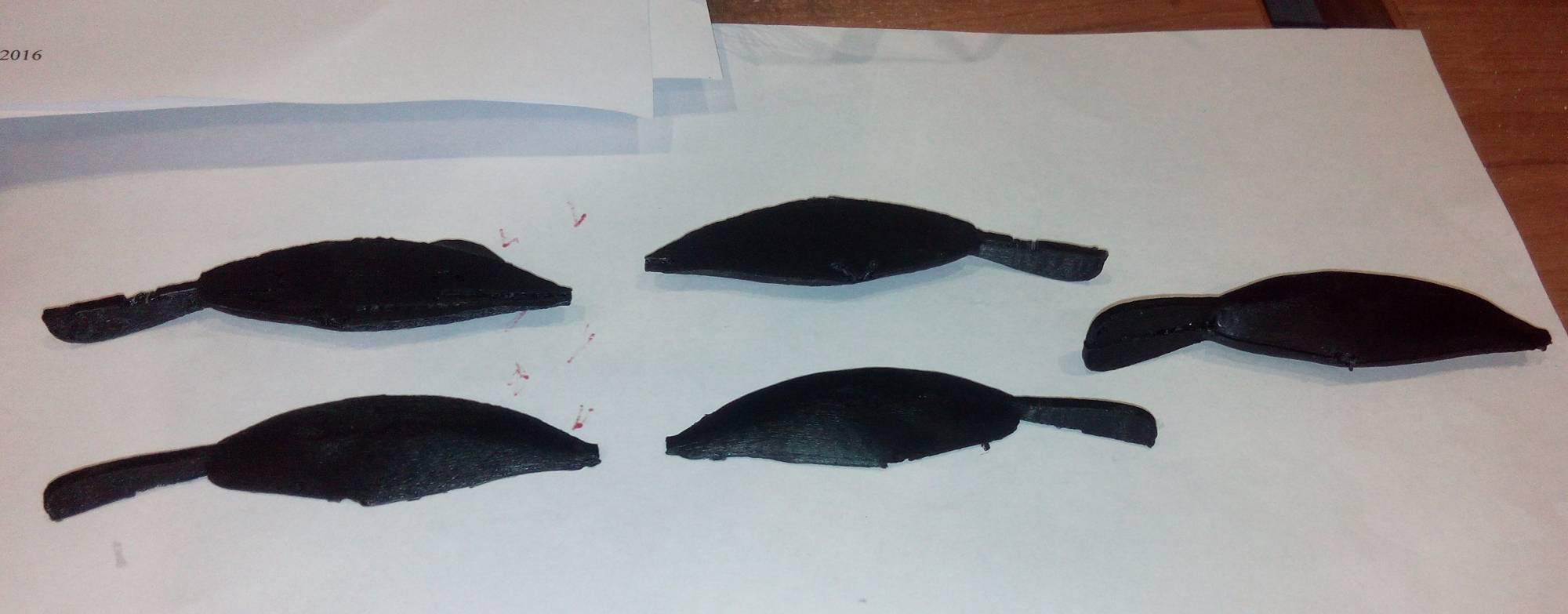

Revenger писал(а): А у вас принтер еще не умеет кофе варить?
Пока к сожалению нет. Но вот тесты по скорости пока держит, достиг 140. Еще планирую автоотключение примастырить, дабы не беспокоиться и оставлять на долгосрочную печать без присмотра. Сейчас тестирую на воблерах для рыбалки.

Revenger писал(а): Воблеры это хорошо )) Посмотрел бы на результаты.. А-то я года три назад дошёл до того, что отливать начал )) Тогда принтера еще небыло.
А скорость... мне кажется, что чем выше скорость, тем более не предсказуемый результат печати.
Оси хоть не съезжают? У меня на любой скорости запросто уходят по непонятным причинам.
Вот таикие пробники получаются, напечатанные на разных скоростях. Парвда фотка хреновая особо качество не рассмотришь.
Печатал 100% заполнением, для того чтобы потом не накладно высверливать амеры для огрузки и шумовых шариков. Оси тюфу тьфю не съезжают. Думаю что механику я задрочил пока собирал, ибо слишком придирчив к этому. :D
Но с повышением скорости заметно увеличивается широховатость, нужно играть с параметрами. При печати на 140 я перестраховался и прибавил температуру головы до 255 градусов. Но думаю что зря возможно пластик начинает запекаться при такой температуре. Пока только АБС, PLA зря не купил. Сейчас оформлю второй заказ. Да и вулкан однозначно нужно ставить.

Непрочитанное сообщение zmeyfish » 24 июн 2016, 13:05
Поставил печать того же воблера на 260 градусов и понизив скорость до 50. Качество гораздо лучше, слипание пластика супер. Пластик черный FDпласт.

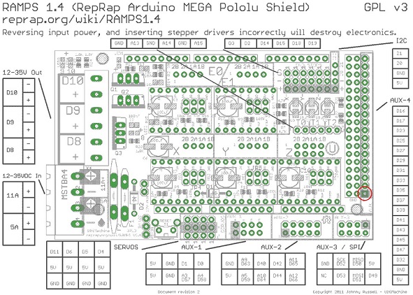

zmeyfish писал(а): Люди, я техонько схожу с ума с HBOT.
Вот рабочие прошивки для 222 и 233 https://cloud.mail.ru/public/BKqN/sfKWgAQKU и https://cloud.mail.ru/public/Kn1Z/efSmPhdWG (оптический z-концевик). Заливаете эту прошивку, и в течении минуты настраиваете правильную работу моторов X-Y методом перевёртывания разъёмов на рампсе. При парковке оси Y (движение портала к задней стенке принтера) левый мотор должен крутиться против часовой стрелки, а правый - по часовой. Вот и вся настройка. :)
Залил прошивку, но экран не работает ( в каком направлении можно искать косяк?
В протерфейсе моторы крутятся, каретка перемещается.

Непрочитанное сообщение Revenger » 26 июн 2016, 18:01
Если всё подключено правильно, то только проверять вообще работоспособность (или соответствие прошивке) экрана. Он по идее и без прошивки как минимум квадратиками должен светиться. Работы моторов на дисплей никак не влияет.
Непрочитанное сообщение AKDZG » 26 июн 2016, 18:04
Ulfednar, возможно шлейфики не правильно подключены

Непрочитанное сообщение ACTION2 » 27 июн 2016, 11:20
Покрути на обороте экрана подстроечный резистор. Мне помогло. Как раз настроишь четкость изображения ;)

Непрочитанное сообщение sansanich » 28 июн 2016, 13:42
Ulfednar писал(а): Залил прошивку, но экран не работает ( в каком направлении можно искать косяк?
Было такое когда с RAMPS не шло напряжение 5 вольт на экран

Непрочитанное сообщение Ulfednar » 28 июн 2016, 22:22
подскажите на каких контактах его померить

Непрочитанное сообщение AKDZG » 29 июн 2016, 03:12
Ulfednar, вот тема по дисплеям "Вопросы по дисплеям для 3D принтеров", а вот страничка в wiki

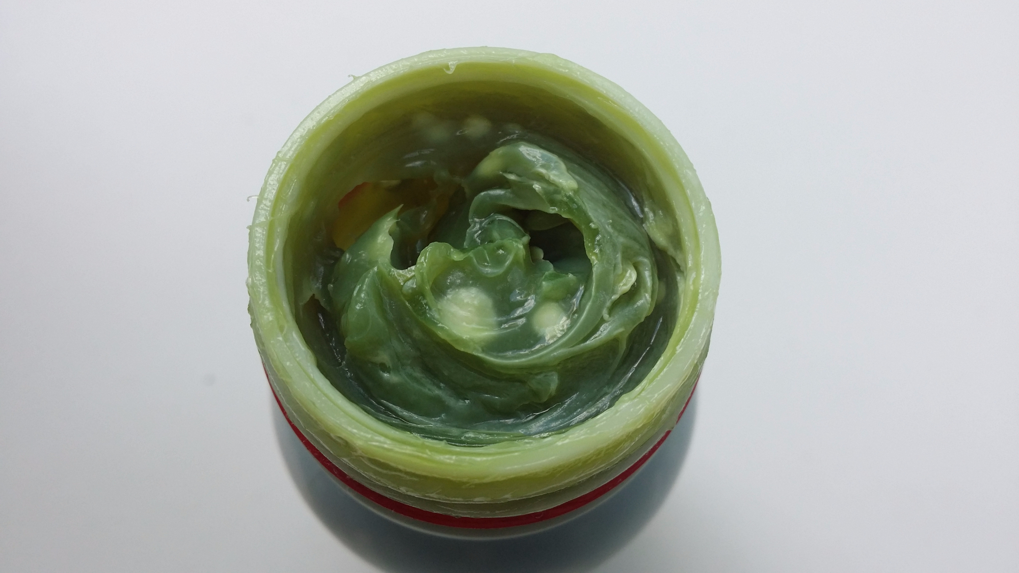

Непрочитанное сообщение Avton » 02 июл 2016, 14:14
Вот такая она ,промышленная литиевая смазка,по крайне мере мне такую принесли :)

Непрочитанное сообщение sansanich » 03 июл 2016, 09:48
Ulfednar писал(а): подскажите на каких контактах его померить
Красным кружком обвёл контакт
