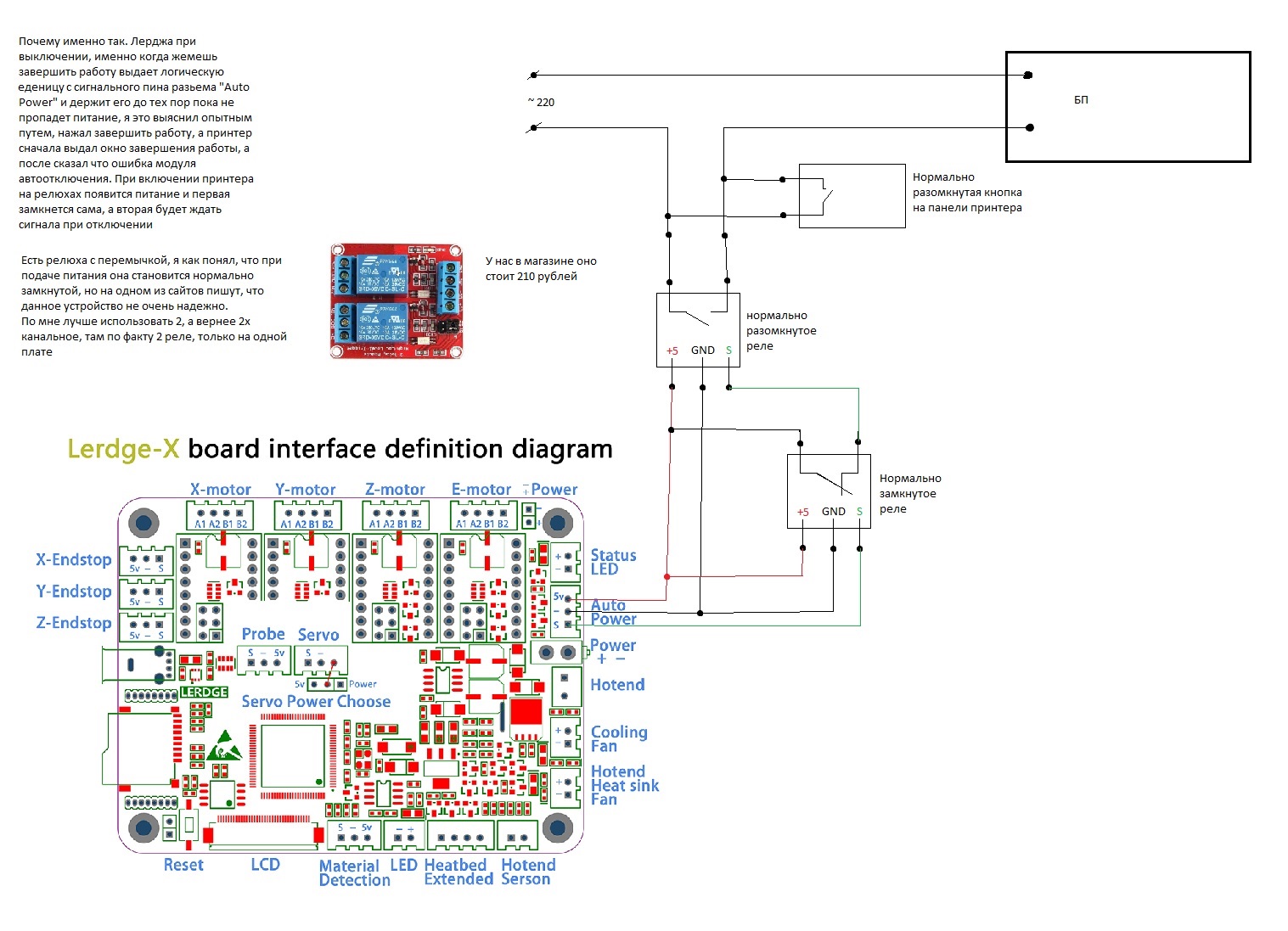

Релюхи вместо модуля питания работают нормально.
Как только настроить автоотключение, может знает кто?
Свет я тоже через релюху подключил, в реле питание и логика +5 вольт (или -) подключил через стабилизатор 7805 и электролит, нашарил в хламе на 60 в, свет только не регулируется.

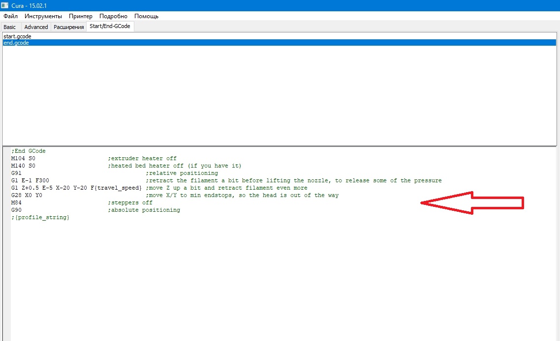

Это в куре сюда нужно дописать? Или в настройки принтера нужно лезть?
Re: 3D-SPrinter MINI, 222, 232, 332 и PRO Techno из дибонда
Непрочитанное сообщение Mazayac » 24 фев 2021, 16:48
nickkeich, да, в эту секцию последними строками вставьте.
