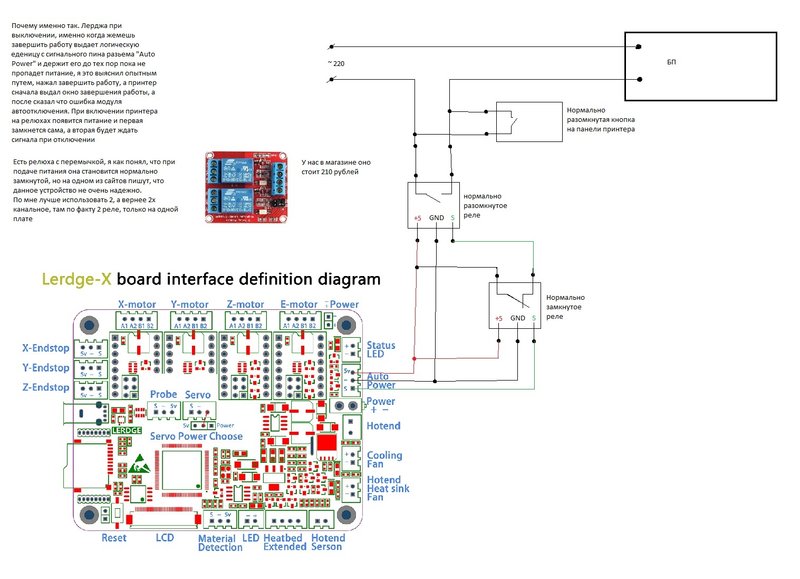

Релюхи вместо модуля питания работают нормально.

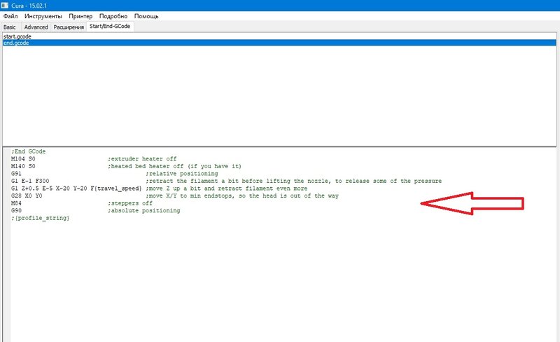

Как только настроить автоотключение, может знает кто?
Свет я тоже через релюху подключил, в реле питание и логика +5 вольт (или -) подключил через стабилизатор 7805 и электролит, нашарил в хламе на 60 в, свет только не регулируется.

Re: 3D-SPrinter MINI, 222, 232, 332 и PRO Techno из дибонда
В настройках принтера в финишный G-код дописать:
Код: Выделить всё
M140 S0 ;Turn-off bed heater
M109 R50 ;Reduce hotend's temperature to 50 C
M300 S1500 P300 ;Finish sound
M81 ;Power OFF
Это в куре сюда нужно дописать? Или в настройки принтера нужно лезть?Mazayac писал(а): ↑24 фев 2021, 12:42В настройках принтера в финишный G-код дописать:Код: Выделить всё
M140 S0 ;Turn-off bed heater M109 R50 ;Reduce hotend's temperature to 50 C M300 S1500 P300 ;Finish sound M81 ;Power OFF
nickkeich, да, в эту секцию последними строками вставьте.
