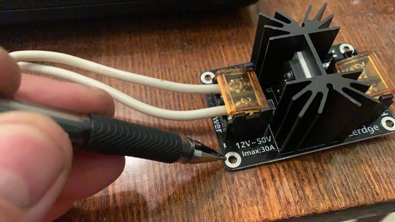

Непрочитанное сообщение Григорий Чумакин » 14 июн 2021, 16:53
День добрый всем.
Да про блок питания все понятно - уже заказал правильный - этот есть куда приспособить.
Я тут еще покапался и выяснил что у меня -24 плотно на корпусе принтера сидит.
Причина в одной из контактных площадок ключа стола - вот эта контактная площадка сидит на минусе:
хотелось бы знать это так задумано или брак?)) в описание на али эта особенность не указана, на сайте Лерджа тоже не нашел.
сейчас чего-нибудь придумаю с изоляцией и проверю работу.
Проверил - все проблемы исчезли - ляпота)))
Всем спасибо за участие)

Непрочитанное сообщение Shaman » 15 июн 2021, 12:59
Григорий Чумакин писал(а):
14 июн 2021, 16:53
Это говорит о том, что реально БП мусорит сильно.
У меня на стальной пруше было такое, когда я гавеный БП засадил на раму, помеха была такая, что изображение на i2c дисплее почти не угадывалось. После изоляции БП от рамы принтера попустило.
А когда поставил нормальный БП, то хоть как сажать можно было, помех не было.
