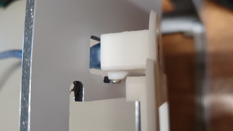

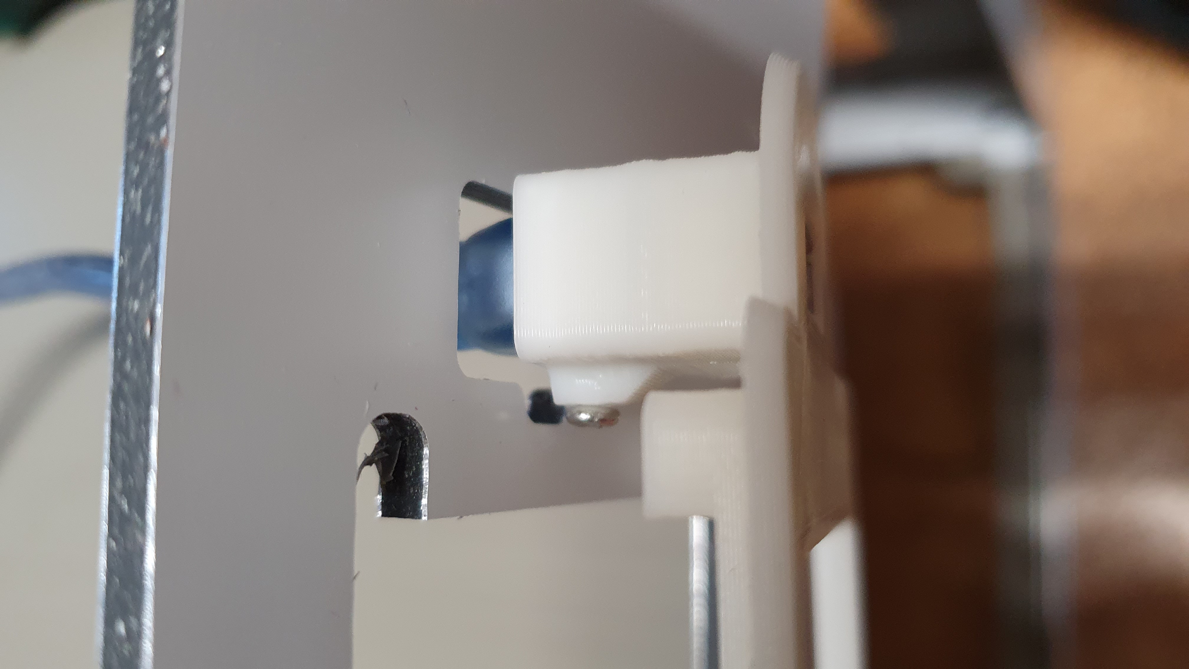

Кит Pro Techno, узковат паз на лицевой панели, головка шурупа не проходит, надфилем растачивал:
Закручивать после приклеивания рамки - неудобно.

Непрочитанное сообщение 3D-SPrinter » 25 апр 2021, 06:47
Ну так сначала надо было приклеить рамку к корпусу, прикрутить экранчик и в последнюю очередь вставить USB-удлинитель и зафиксировать его шурупом. Обратная последовательность сборки мне как-то в голову не приходила. :?

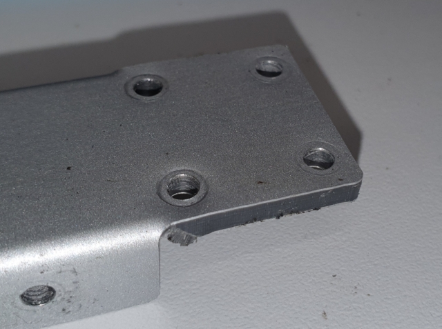

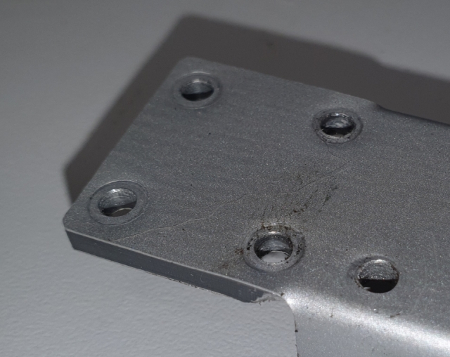

Надеюсь балки из дибонда остались в прошлом.
Разобрал свою, ремень мотало даже с шайбами поверх обычных подшипников, а фланцевые так сразу его съедали.
Причина - на фото:

Непрочитанное сообщение 3D-SPrinter » 20 ноя 2021, 04:19
Mazayac писал(а): ↑
20 ноя 2021, 03:02
Конечно в прошлом. Сейчас вот так:
