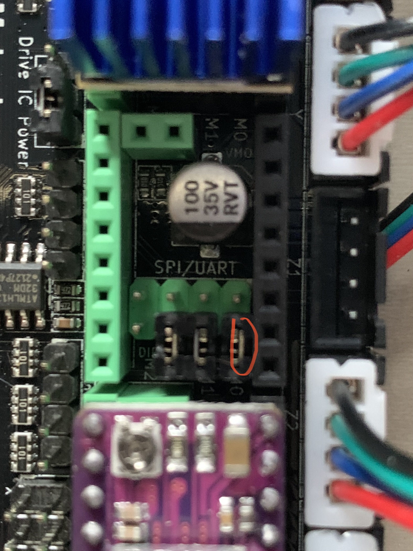

Re: Замечания и предложения по качеству КИТов и деталей СПринтера
Непрочитанное сообщение evgenVST » 12 май 2022, 14:31
Ещё вопрос на Z если поставить 2208 то перемычки так же ставить как и на 2209 или оставить как на 4988 ? Или все таки 4988 заказать ( доставка долгая а тот который был брак по ходу ставлю заместо него 8825 работает движок а с 4988 работает 3-5 сек потом рывками идёт и драйвер греется сильно )
Непрочитанное сообщение 3D-SPrinter » 12 май 2022, 15:11
evgenVST писал(а):
12 май 2022, 14:31
Нужно установить перемычки 1,2. Третью перемычку не устанавливать.
И ещё надо перевернуть разъём мотора (т.е. инвертировать направление вращения).
evgenVST писал(а):
12 май 2022, 14:31
Проверьте напряжение на подстроечнике драйвера. Оно должно быть 0.7-0.8В
Непрочитанное сообщение evgenVST » 12 май 2022, 15:19
12 май 2022, 15:11
evgenVST писал(а):
12 май 2022, 14:31
Эту ?
