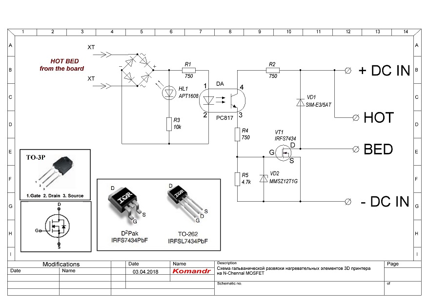

с чего это,можно обосновать? Ставил, работает, проверено практически. на светодиод приходит +5 с меги, фотодиод на +12 вешается и затвор. несколько килогерц оптопара пропускает, для pwm много не надо. от 12V штатный транзистор открывается хорошо и почти холодный при работе.
Mazayac писал(а): ↑
20 ноя 2021, 10:22
Вместо извращений с дополнительными навесками достаточно убедиться, что установлен MOSFET с "логическим" управлением.
Это конечно лучше, но у нас например не купить в городе, только заказ и месяц ожидания. проще сдёрнуть оптопару с донора, порезать дорожку и впаять, полчаса максимум

schs, могу объяснить.
1. Цепь затвора полевого транзистора обладает большим сопротивлением (единицы или десятки мегаом) и ощутимой ёмкостью (сотни или тысячи пикофарад).
2. Для управления транзистором в ключевом режиме (вкл-выкл) нужно максимально быстро изменять уровень напряжения на затворе от нуля вольт до 3,3...18 вольт и обратно.
3. Если подать на затвор 12 вольт (например, с помощью предложенной оптопары), транзистор откроется, да.
4. А вот если отключить оптопару - транзистор останется открытым. Потому что заряд остался на затворе и стекать ему некуда.
Более того, брошенный в воздухе затвор может накопить заряд просто от наводок и транзистор "сам" откроется.
Если у Вас как-то работает - значит к затвору дополнительно подключён резистор, вторым концом на "землю", который и обеспечивает низкий уровень при отключении сигнала.
Казалось бы, отличное решение - работает же? Нет, не отличное. Потому что токоограничииельный резистор 10 Ом мы туда поставить не можем (оптопару спалим), а через 1 - 10 кОм - заряд будет стекать очень заметное время, при этом транзистор будет на протяжении этого спада работать в линейном режиме, разогреваясь.
Вот поэтому затворами и управляют с помощью пуш-пул драйверов или напрямую с выхода микроконтроллера (у которого внутри как раз пуш-пул схема, только слаботочная и низковольтная).

Mazayac, Все что вы написали относится к частотам десятки и сотни килогерц. Для ШИМа 100-200 Гц емкость затвора до лампочки. А затвор нужно подтянуть к земле резистором 1 кОм и с оптопарой все будет работать.

IslandSky, в Марлине вообще ШИМ чуть меньше 8 Гц, понятно, что спадами можно пренебречь, но мне радиолюбительская натура не позволяет корявое творить :) На том что просто оптопара не работает и был особый акцент, а то прочитает народ краткий "рецепт" и спалит полевик.
так и есть, разрядный резистор ставил.
Скорости переключения хватает для того, чтобы решить исходную проблему- транзистор не греется.Как сделать правильнее - я знаю, но хотелось сделать сразу, без ожидания комплектующих.

Ну почему не будет.Будет Только соединяем не коллекторы а эмитеры транзисторов.Вопрос возникнет
только в том ,что если полевик управляется не логическим уровнем, то и питание сборки из транзисторов
нужно +12В Ну и резисторы в затвор полевика все таки нужны.Однако все это нужно на больших частотах
а управление полевиком в данном случае нормально работает на оптопаре.Примерно по такой схеме
сделаны все китайские внешние платы для нагрева стола.
