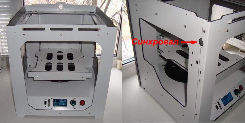

Ну вот как раз сейчас собираю экспериментальный 222-й СПринтер под 6 разных кинематик. Там и синхровал по Y с редукцией 1/2 предусмотрен.

синхровал по Y
К кареткам привязан будет?
Непрочитанное сообщение 3D-SPrinter » 24 янв 2022, 10:26
Vikent писал(а): ↑
24 янв 2022, 08:36
Конечно.

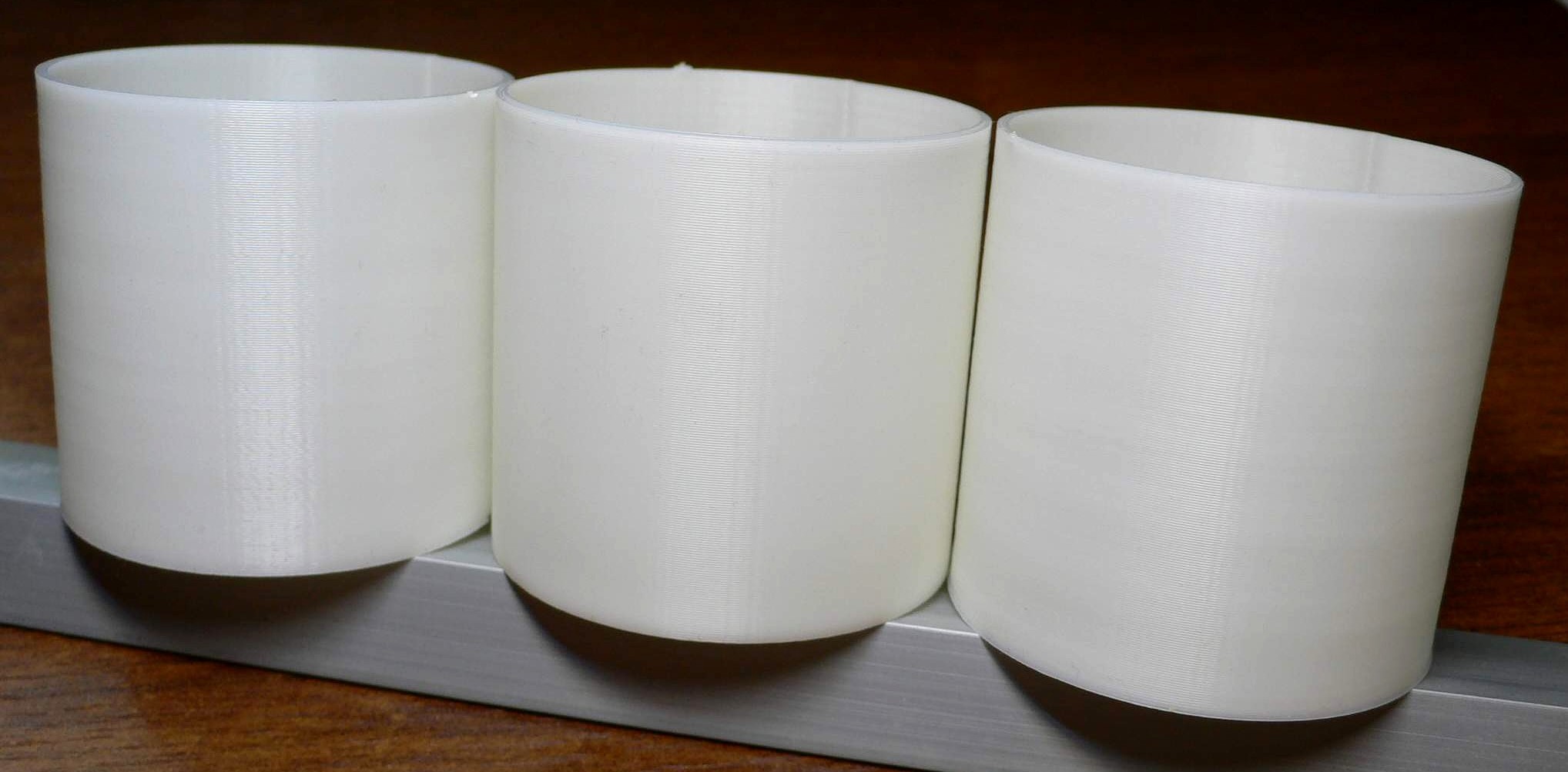

Ну чё, дособрал я очередной PRO и напечатал три тестовых цилиндрика. Режим печати мой стандартный для технички - скорость 100, ускорения 4000, рывки 20, слой 0.24, стенка в 3 нитки, сопло 0.4, материал АБС натуральный от сопутки.
Слева направо:
1. Мой самый рабочий и замученый 222 Техно с Lerdge-X https://images.vfl.ru/ii/1556235652/839 ... 322707.jpg . Рельсы китайские неудачные (сыромятина), печатает больше трёх лет каждый день "в хвост и в гриву". Всё родное без замены. Несколько раз смазывал вентиляторы. Рельсы тоже, наверно (не помню), пару раз смазывал (пальцем Литолом).
Боуден до сопла, прямой привод экструдера с шестерёнкой МК8. На Z мотор-винт с шагом 8 мм. Подшипники на балке самые копеечные, давно похрустывают.
2. Старый фанерный 222-й Оптима со столом из тонкого дибонда 3 мм viewtopic.php?f=25&t=972 на ардуине + рампс. На Z винт с шагом 8 мм на пружинной муфте. Рельсы KGT удачные, наработка раза в три меньше, чем у №1. Подшипники на балке обычные китайские. Боуден и экструдер аналогичные.
3. Свежесобранный PRO Техно. Это вторая печать. Ещё не притёрся, весь похрустывает и поскрипывает. Рельсы KGT удачные, подшипники на балке FUSHI ABEC-5, Z-винт 8 мм на пружинной муфте. Боуден и экструдер аналогичные. Мозги Lerdge-Z. Через несколько часов наработки будет печатать заметно лучше (проверено неоднократно).
Тише (звук мягче) и немного дольше (на минуту из 20) печатает №2. Драйвера везде 2208 с током 0.8А.
Как видим, старый фанерный 8-битный конь борозды не испортит.. :)
При этом невооружённым глазом всё выглядит вполне достойно, сильно лучше среднего.
Непрочитанное сообщение Vikent » 24 янв 2022, 18:46
24 янв 2022, 13:36
Визуально самый лучший результат.
Непрочитанное сообщение 3D-SPrinter » 24 янв 2022, 19:01
Vikent писал(а): ↑
24 янв 2022, 18:46
Так и есть. И это закономерно - область печати меньше, чем у PRO, механика обкатанная.
Ардуина притормаживает, печатает немного медленнее, но тише и аккуратнее.
