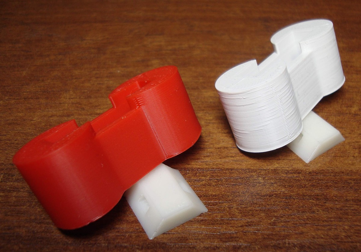

Интересная фотка по теме - один и тот же g-код на одном и том же принтере на скорости сотка.
Красненькая - шустрая 32-битная TinyBee, беленькая - тормозная Mega2560. Вот он и источник "воблинга" и отвратного качества печати.
При этом на скорости 60-80 Mega2560 печатает вполне прилично. А с экранчиком 2204 и до 150 нормально фигачит.
