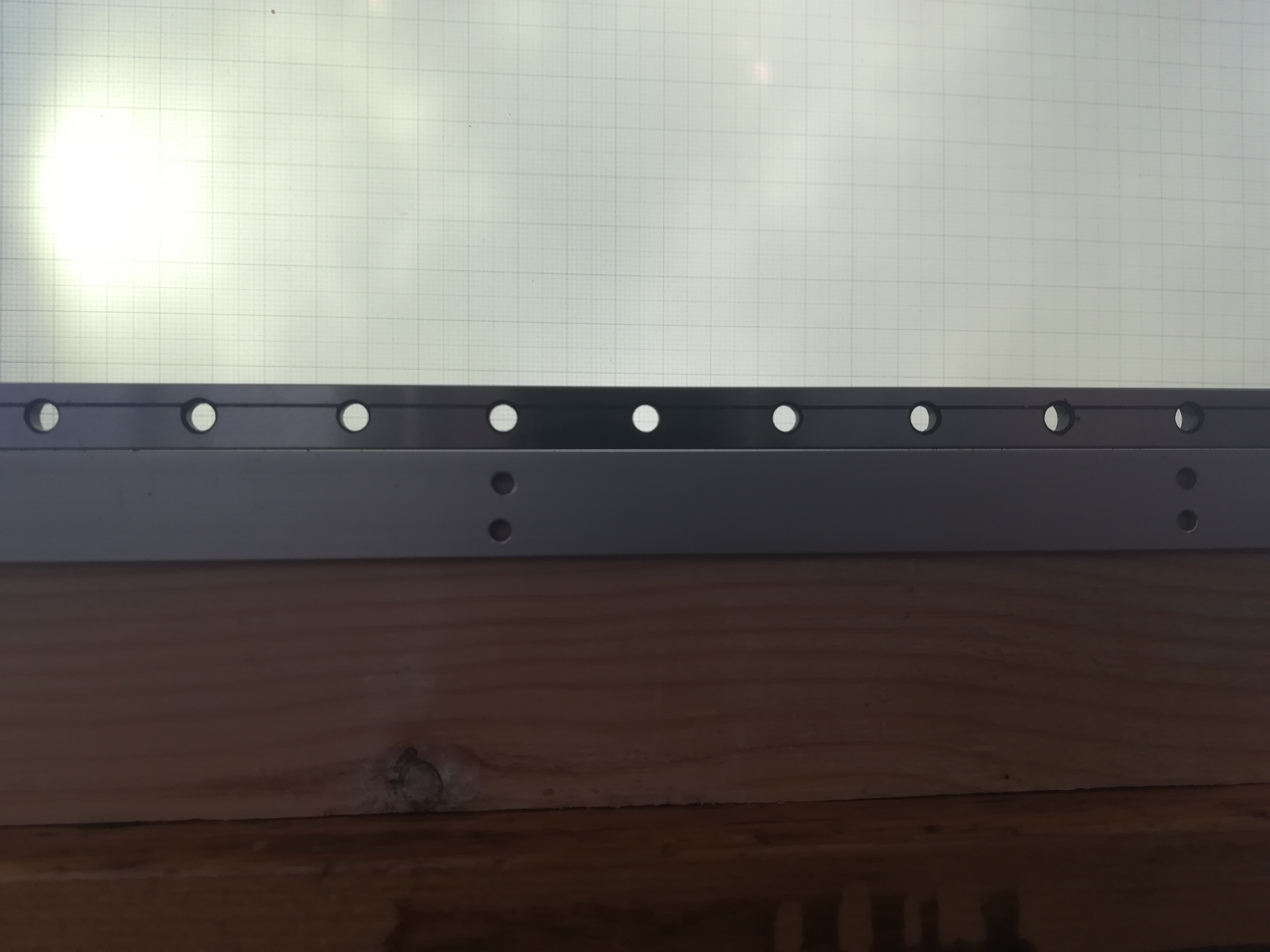

Oleg50
Сообщения: 7
Зарегистрирован: 28 янв 2019, 16:35
Re: Директ-экструдер и тюнинг 3D-SPrinter PRO Techno
Непрочитанное сообщение Oleg50 » 16 фев 2022, 11:40
04 фев 2022, 20:19
Oleg50 писал(а):
04 фев 2022, 20:16
Вы прогиб измеряли?
Нет, не измерял. А под какими статическими нагрузками вы хотели бы измерить прогиб? Лично я не вижу нагрузок больше веса головы. С директом это будет 150-200 гр. Возможно, хороший индикатор покажет несколько соток на уровне погрешности, и что дальше? ;)
Дело в том, что для 3д-принтера достаточно голый рельс за концы закрепить, и его жёсткости хватит. Просто это некрасиво как-то.. Ну вот и надо его закрепить на какой-то балочке для красоты. И чем легче будет эта балочка, тем лучше.
Остаточная деформация стокового уголка от 232 принтера:
Лезет щуп 0.1 мм. Была идея его просто перевернуть для модернизации, сейчас что-то не уверен. :D

Oleg50 писал(а):
16 фев 2022, 11:40
Лезет щуп 0.1 мм.
Для принтера это вообще ниачём. Тем более, что всё это легко правится руками. Да и кривизна рельс тоже непредсказуема. Стекло от нагрева на столе гуляет на 0.2 мм, ремни пружинят на 0.1-0.2 легко и т.д. Это же всего лишь принтер, а не немецкий токарно-фрезер за 100500 денег.
