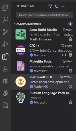

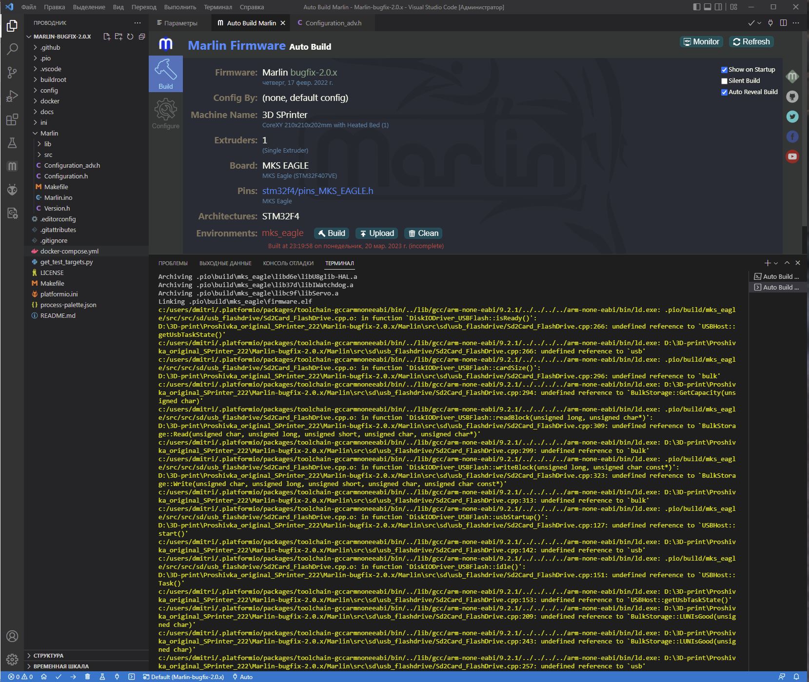

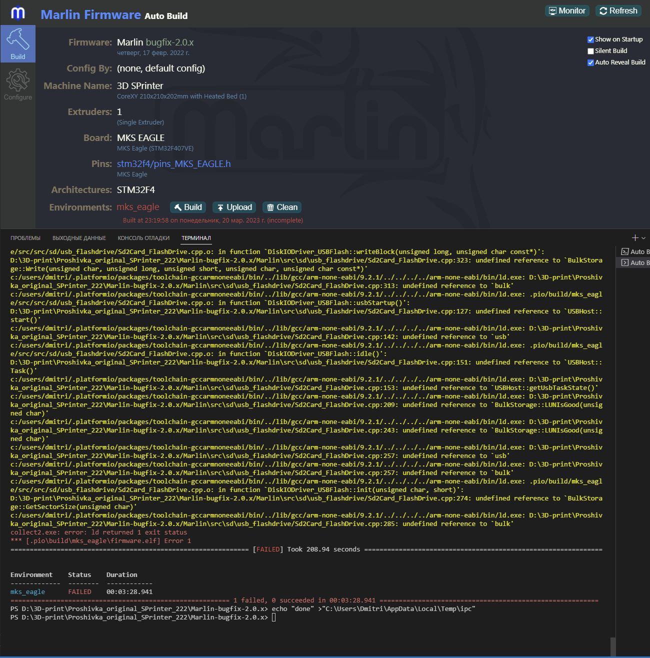

Возник вопрос по прошивке.
Скачиваю из темы "Антикризисный 3D-SPrinter Universal 2121/2621" "Оптимизированные прошивки плат MKS для компиляции в VSC + Platformio Marlin-2.0" для "MKS Eagle https://cloud.mail.ru/public/Zk3x/fJJ7ntCbH", распаковываю всё это в папку Marlin-bugfix-2.0.x.
Установил Visual Studio Code, он при запуске потребовал установить Marlin Firmware Auto Build и ещё что-то, всё я ему это позволил.
Далее открываю скачанную ранее прошивку Marlin-bugfix-2.0.x для моего принтера (222 на базе MKS Eagle), ничего в ней не меняю и на закладке Auto Build Marlin нажимаю кнопку Build. Процесс пошёл... Но по истечении 2-3 минут я получаю ошибки (скрины прилагаю) и соответственно на выходе ничего...
Но если в конфиг-файле отключить опцию #define USB_FLASH_DRIVE_SUPPORT, то процесс компиляции завершается успешно!
Что я делаю не так? Почему исходники прошивки, на которой мой принтер благополучно работает, не компилируются у меня на компьютере? Что не так???

MikeMD писал(а): ↑
20 мар 2023, 21:34
Не надо всё это ставить, это дорога в никуда. Я тоже сначала повёлся, потом замучился сносить.
MikeMD писал(а): ↑
20 мар 2023, 21:34
Да дофига там всего может быть не так. Platformio это штука мутнейшая - целый вагон софтовых костылей. Какой-нибудь костыль не загрузился, или загрузился лишний, и инвалидная система не работает. Куча "некритических" ошибок при компиляции - нормальное явление. С ними прошивка вполне может скомпилироваться.
MikeMD
Сообщения: 21
Зарегистрирован: 24 май 2022, 23:15
Re: Настраиваем прошивку для 3D-SPrinter'ов
Непрочитанное сообщение MikeMD » 20 мар 2023, 22:29
И что тогда делать? Сносить все расширения?

Непрочитанное сообщение 3D-SPrinter » 20 мар 2023, 22:32
Для начала Auto Bild Marlin уберите.
И ещё вот это посмотрите https://www.youtube.com/watch?v=HirIZk0rWOQ
MikeMD
Сообщения: 21
Непрочитанное сообщение MikeMD » 20 мар 2023, 23:17
А что в нашем случае использовать для компиляции? mks_eagle_usb_flash_drive?
upd. Спасибо за подсказки, всё запустилось!
