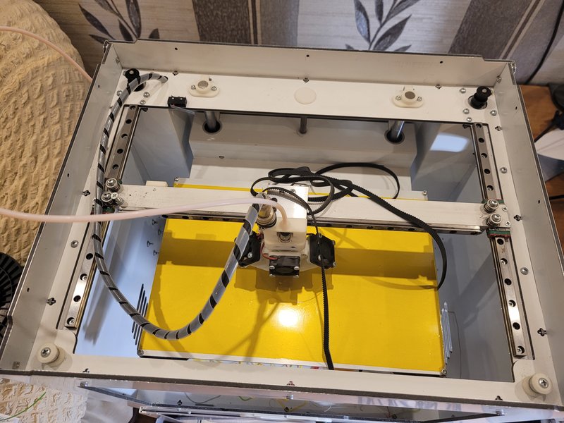

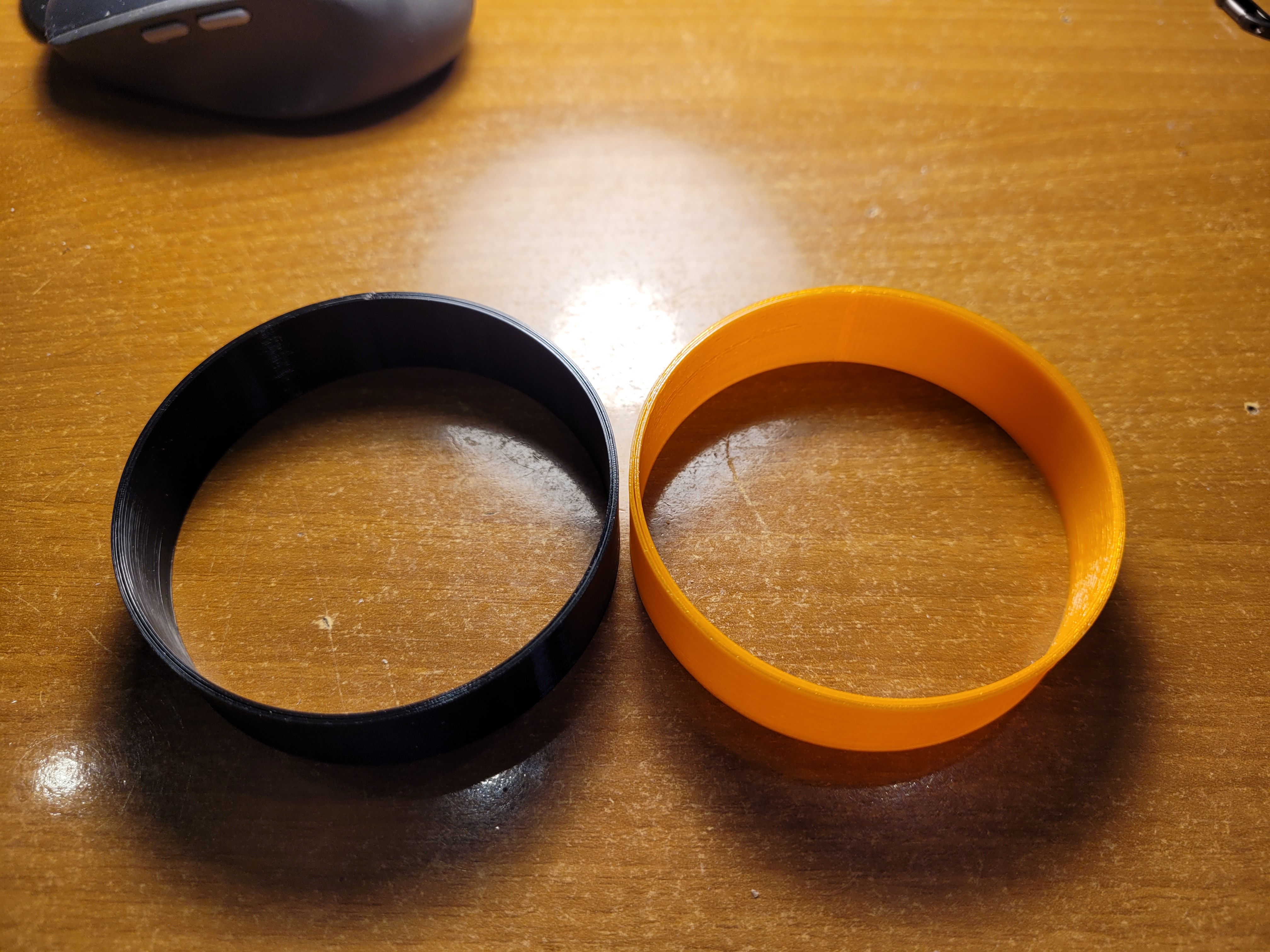

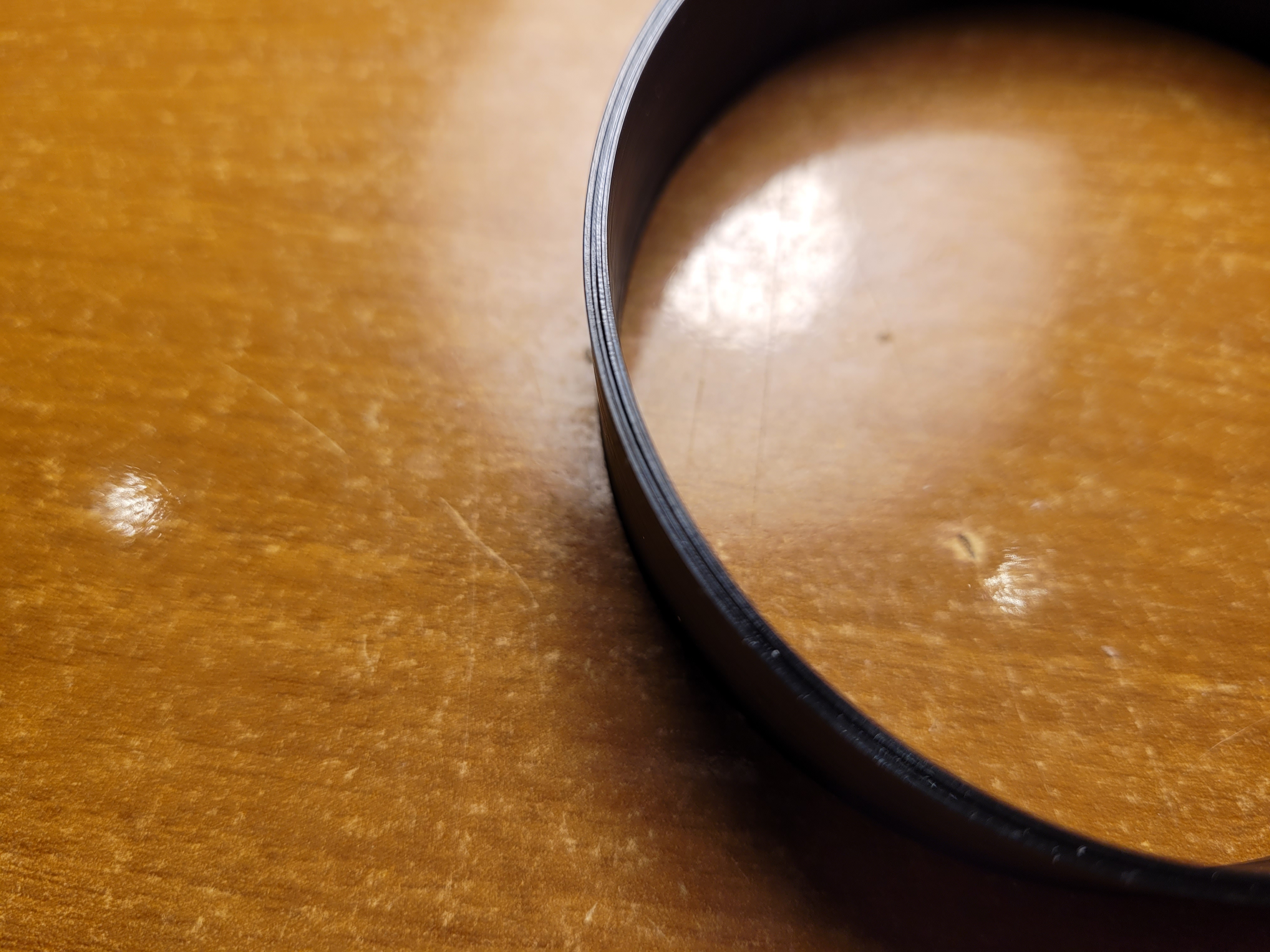

Отметил проблему, что при печати круга тестовой модели 8см диаметром, толщиной стенки 1.6мм (4 линии соплом 0.4мм) проявляется минимальный эффект овала при печати 2 внутренних линий по часовой стрелке и 2 внешних линий против часовой стрелки. Есть зоны где внутренние линии, движущиеся друг на встречу другу немного наезжают и спекаются, и зоны, где они отдаляются на сотые доли мм и получается зазор и не спекание, что сильно снижает качество детали.
В приложении фото дефекта, модель и gcode под PETG.
Воспроизводится проблема на двух принтерах 3D Sprinter из фанеры и алюминия. оба 200х300.
Кубик и кораблик печатаются отлично.
Подшипники в рельсах промыл, смазал, ремень натянут (проверил на неравномерности и надрывы). Балку к кареткам протянул.
Неужели это тот самый недостаток H-Bot с небольшим изгибом балки?...

От тщательности сборки зависит. Рельсы X и Y должны быть строго перпендикулярны.
Но если оно на 0.1 мм врёт на диаметре 80 мм, то это в общем-то нормально для Н-Бота.
Какой-то изгиб балки на Y-рельсах всё равно есть, вот он и вылазит.

Проверьте ремень не заходит ли на фланец подшипника , у меня было подобное ( расслоение местами ) даже по прямой пока не убрал верхние фланцевые и поставил обычные подшипники с шайбой .
У вас даже по мусору от ремня видно что подшипники грызут ремень потихоньку .

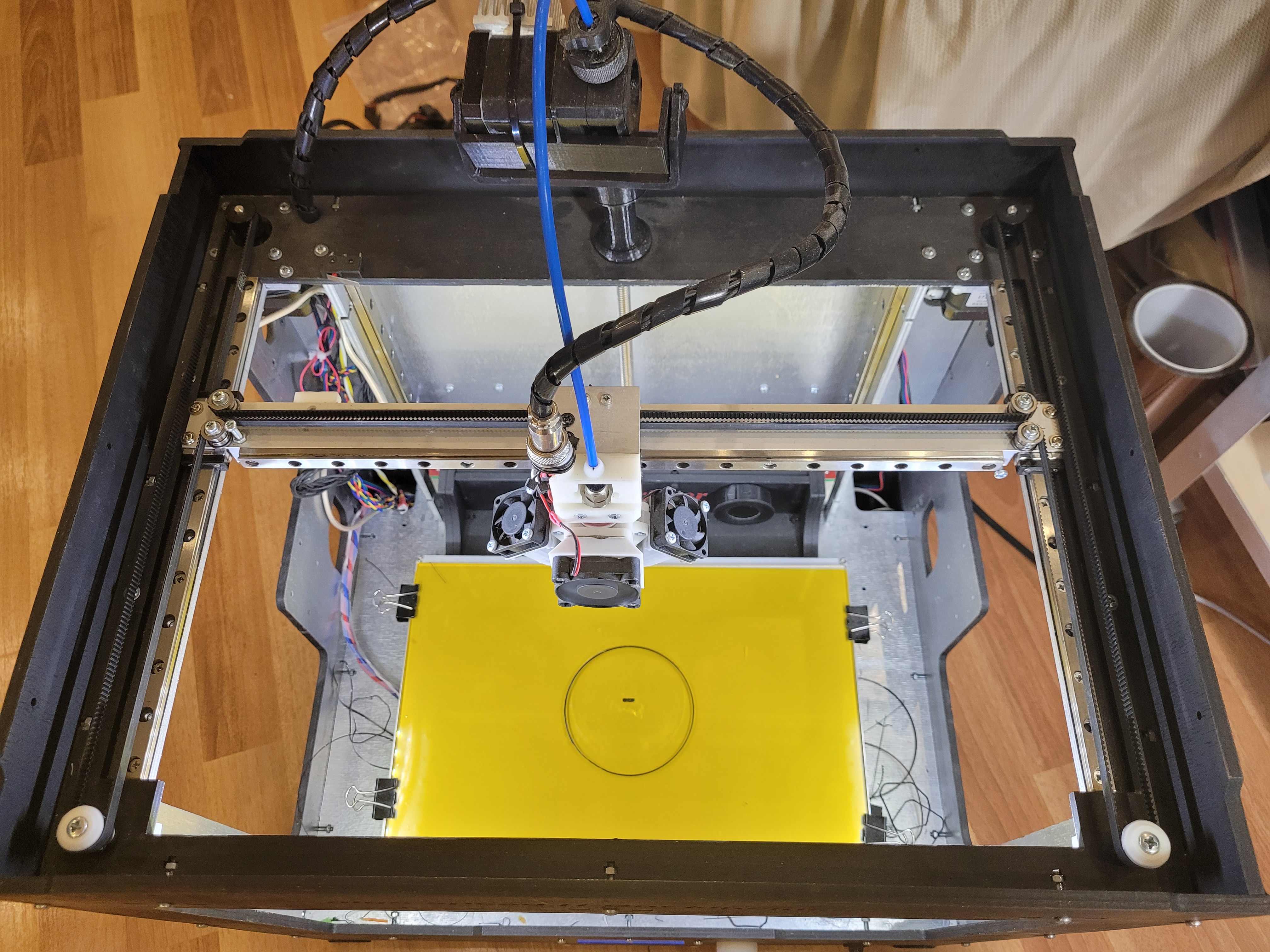

попробовал этот же тест на принтере 200х200. значительно лучше! все же балка на люфте рельс гнется.

проблема как раз на 200х300. геометрия не доставляет проблем с прочностью, когда при движении по часовой стрелке и против часовой стрелки на круглых деталях возникают зазор 0.5мм. здесь именно, что в одном движении изгиб вниз, в другом движении изгиб вверх. вот и зазор. на 200х200 такого не замечено.
