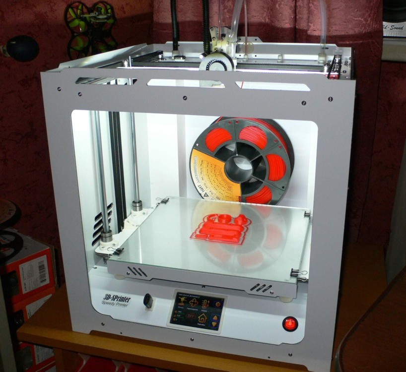

Ага, все таки запихали катушку в корпус? А я уже давно сделал.

[/quote]Ага, все таки запихали катушку в корпус? А я уже давно сделал.
[/quote]
На фото не очень видно, было бы неплохо иметь полностью закрытую камеру, для сушки и печать.
Сообщения: 10990
Поблагодарили: 1036 раз
Re: 3D-SPrinter Universal 2121/2621/2626
Непрочитанное сообщение 3D-SPrinter » 13 июн 2024, 15:17
denis794 писал(а):
13 июн 2024, 09:47
Тут колпак с термостатом точно такой же, как на предыдущей модели. viewtopic.php?f=25&t=1296&p=69417#p69417
