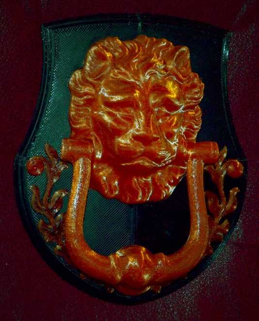

Здравствуйте, 3D-SPrinter! Мне нужен такой "шкаф".
Здравствуйте! Хорошо, сделаем "шкаф" в лучшем виде. :D
Curlman писал(а):
16 ноя 2024, 22:38
"некитайский" подход к принтерам
В плане Клиппера меня уже доконали, я "окитаился". Так что если кому-то будет нужна нормальная, простая и надёжная электроника без хоста, предупреждайте заранее. Во всех новых моделях будет предусмотрена установка MKS SKIPR под Клиппер, либо MKS Robin Nano v3 под SHUI (Марлин). Посадочные места под экранчик у них одинаковые.
Хорошо, сделаем "шкаф" в лучшем виде. Рад такое слышать! Мне нужен принтер с большим рабочим полем, с боуденом, с марлином. Как Вы пишете - простая и надежная. Вот пример - медальон под льва пришлось печатать из 4 кусочков.

Сообщения: 10979
Поблагодарили: 1034 раза
Re: 3D-SPrinter Universal 2121/2621/2626
Непрочитанное сообщение 3D-SPrinter » 18 ноя 2024, 00:10
Curlman писал(а):
17 ноя 2024, 17:20
Хорошо, давайте в декабре займёмся, сейчас мне нужно сначала текущие заказы разгрести.
Напишите мне на 3dsprinter@mail.ru , обсудим комплектацию и прочие вопросы.
Curlman писал(а):
17 ноя 2024, 17:20
Кстати, в случае с большим принтером не факт, что Марлин и боуден будут оптимальными. Это надо бы ещё обсудить и сделать правильный выбор.
Дело в том, что Клиппер может значительно ускорить кинематику большого принтера за счёт шейперов, а боуден на большом принтере получается слишком длинный. Так что в данном случае я вынужден "наступить на горло собственной песне" и предупредить, что для большого принтера Клиппер с директом имеют некоторые преимущества.

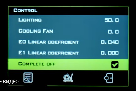

А подскажите, в прошивке для лерджа, той что в начале темы, linear advance включен?
Сообщения: 10979
Непрочитанное сообщение 3D-SPrinter » 12 дек 2024, 17:23
beeper писал(а):
12 дек 2024, 16:29
Точно не помню, скорее всего выключен, т.е. = 0 . Можно другое значение через менюшку экрана установить, и он включится.
Непрочитанное сообщение beeper » 12 дек 2024, 18:57
12 дек 2024, 17:23
А где это в меню. Я что то не нахожу.

beeper писал(а):
12 дек 2024, 18:57
А где это в меню.
https://youtu.be/4lE7awstEYQ?t=438
Скриншот 12-12-2024 193126.jpg (22.56 КБ) 8381 просмотр
