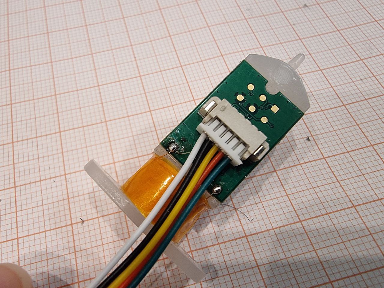

Сегодня наконец пришел 3D-touch, раз уж принтер разобран решил подключить... но не тут то было: принтер с ним не включается (не загорается экран и подсветка).
Как будто он что-то закорачивает там...

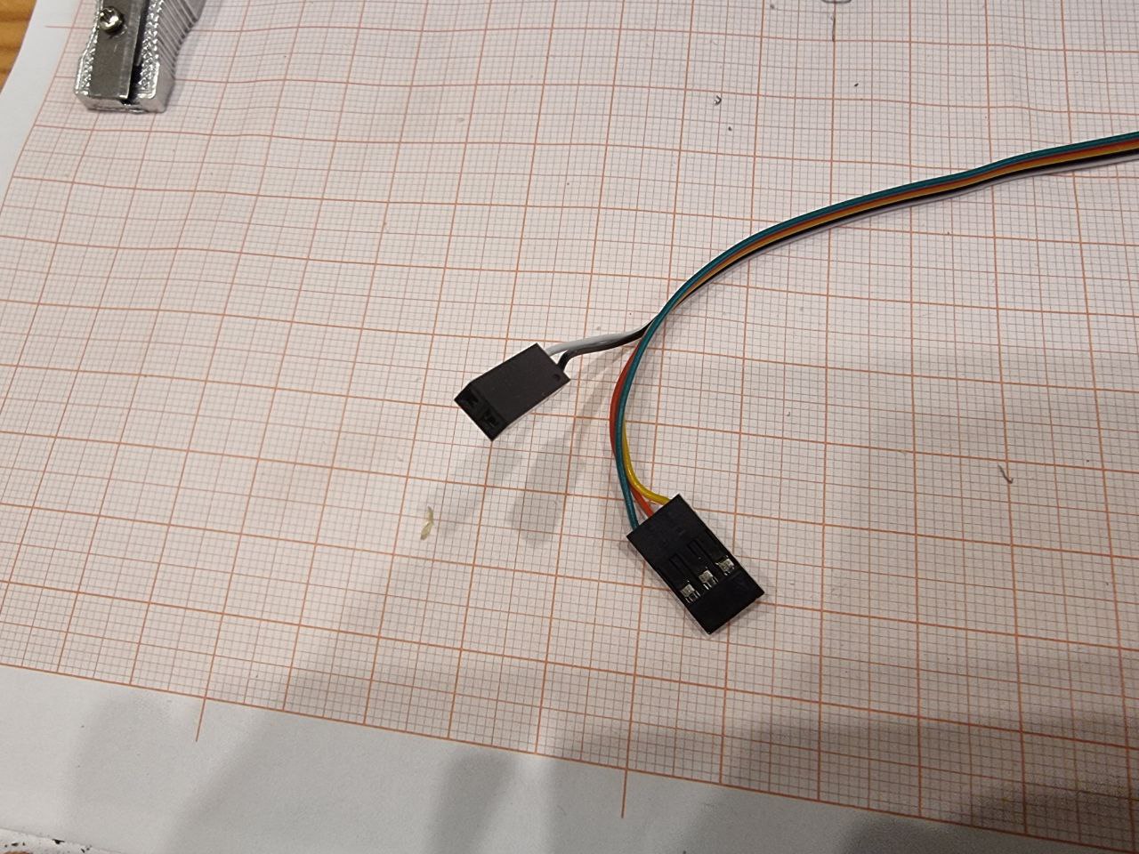

На lerdge.com внимательно изучил схему подключения для LerdgeX - перемычка на 5в, разъем на пробу 2 пин и на серво 3 пин. Но нет, при включение разъема в серво не включается плата (как бы не сжечь)... по распиновке вроде все должно быть верно:
у 2 пин разъема: белый сигнал, черный GND
у 3 пин разъема: желтый - сигнал, красный +5в, зеленый GND
Схема подключения слева:
не заводится. как его можно прозвонить на исправность?

Если мне не кажется, то на плате порядок пинов сервы существенно отличается: сигнал, земля, питание. А на разъеме сигнал, питание, земля. Т.е. фактически переполюсовка по питанию. Вот кто то в защиту и встает видимо.
В разъеме Probe такая же чепуха если что...

Да, уже к этому моменту сам допер, прозвонив земли мульитметром у датчика - что они не там где должны быть, и надо менять местами + и - в разъеме серво. Все завелось)
Спасибо)
