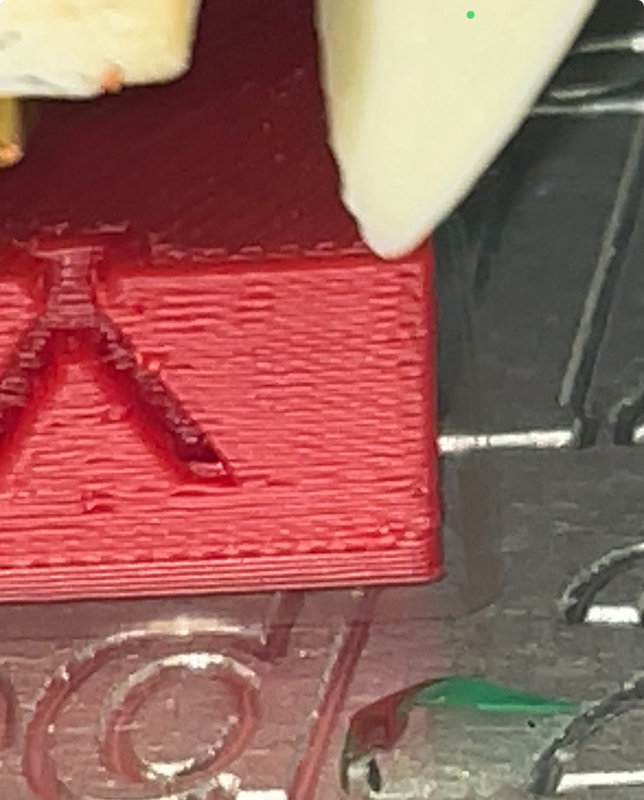

Непрочитанное сообщение evgenVST » 25 апр 2025, 18:35
Вопрос : пять слоев ложит отлично потом ерунда какая то , куда копать ?
Поставил директ , на боудене боле менее одинаково было .

Непрочитанное сообщение evgenVST » 25 апр 2025, 18:46
Вот получше видно начало отлично а потом черте что. Движок горячий ( терпимо ) драйвер теплый напряжение на драйвере 8.5 в

Непрочитанное сообщение evgenVST » 25 апр 2025, 19:48
Замена драйвера не помогла , так же пять слоев отлично а потом фигня .
Все таки похоже слайсер чудит , на другом принтере при увеличении тоже видно 5 слоев и фигня пошла , просто боуден немного сгладил похоже но все же видно .
И куда копать ?

Непрочитанное сообщение evgenVST » 25 апр 2025, 21:22
Вроде разобрался , в слайсере дно крышка стояло 6 слоев и как раз на 6-ом слое при 100% заполнении такая ерунда и получалась.
Поставил расчет слоев дна автоматом и сразу лучше стало
