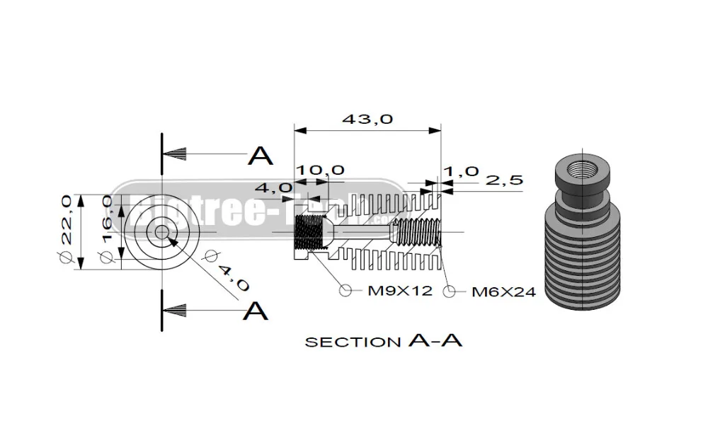

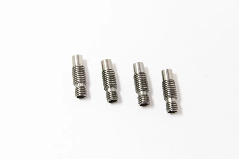

Андрей, я совcем запутался!
Рекомендованный Вами радиатор Изображение - Резьба указана М6 да и по фото видно это. А по Вашей ссылке термобарьер явно с М7 о чем явно указанно в описании товара. Изображение
Разложите по полкам пожалуйста что к чему и как. И по моей ссылке на радиатор - он или не он
Непрочитанное сообщение 3D-SPrinter » 06 янв 2017, 21:19
haron писал(а): А можно попросить докинуть в посылку и на мою долю еще один экструдер но уже с резьбой
Хорошо, записал + экструдер. Только не знаю, когда до всего этого доберёмся - за праздники куча заказов накопилась. И фанера на исходе, а фанерные поставщики гуляют до 16-го. Так что возможны задержки с нарезкой КИТов. :(
haron писал(а): - Резьба указана М6 да и по фото видно это. А по Вашей ссылке термобарьер явно с М7 о чем явно указанно в описании товара.
По этой ссылке https://ru.aliexpress.com/item/Newest-I ... -eub6yrrBy присылают М7 (проверено несколько раз).

Непрочитанное сообщение haron » 06 янв 2017, 21:37
2.22 + 2.23 пересылка. ДОРОГО!!! Попробую по своей ссылке еще раз купить. Первый раз прислали с резьбой М6 под термобарьер, а в верхней части вместо резьбы просто конусная часть :( правда согласились на возврат денег. За экструдер - спасибо.
