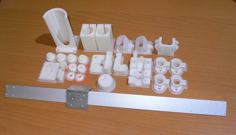

Непрочитанное сообщение audel » 16 янв 2017, 11:02
Напомните пожалуйста, в какое место эти детатьки? Выделены красным.

Непрочитанное сообщение Revenger » 16 янв 2017, 12:02
Вероятно это нятяжные передние ролики.
