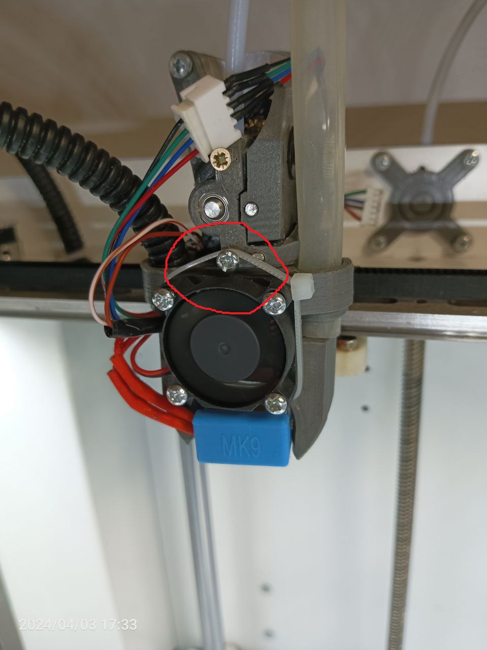

У меня Про Техно. Перебирал тут голову и решил обновить прошивку на своем Лердже X до 4.6.0
В общем с версии Y из первого поста файл подходит за исключением одной строки. И ПИД коэффициенты я бы поправил из шапки, плавает заметно, можно лучше, мне самому пока лень заниматься), попозже может руки дойдут, либо взять с оригинальной конфигурации, возможно там лучше, я не пробовал.
Так получилось что рабочий конфиг на флешке что в принтере что печатает, выложу в следующем посте, сорян.
!!!Забыл, параметр Set Step Value Z1600.000 должен быть 400
Еще не все. Есть пара вопросов к Андрею, в почту писать не стал, может кому то будет актуально.
Поставил давно съемный директ, надо было печатать TPU, но у него есть проблема при печати твердыми пластиками, он приподнимается в обозначенном месте. Вытаскивает вместе с трубкой, момент у моторов понятно конский, затянул стяжкой но это не помогает. Калибровка подачи проведена до миллиметра. Самое интересное что печатаю и так, но как инженера меня это немного "напрягает". Может поставить сопло обычное под пруток, может не нагревается? Но пластик будет выдавливаться по краям, хрен вытащищь потом, а я уже привык к беспроблемному обслуживанию)
Второе как вы могли заметить у меня хотенд MK9, дело в том что я мудрил дня три наверно с головой и остановился на этом варианте. Печатаю сейчас в основном PET-G без обдува. Стараюсь модели делать без мостиков и чутка завышаю температуру сопла. Спекаемость лучше, тут как то печатал переходник на воду для бани, так отлично стоит, хрен разломаешь. Но сами сопла обдува сейчас выше. В будущем будут проблемы. Возможно ли как то получить оригинальный файл, чтобы подредактировать отверстия под винты, и тем самым регулировать высоту обдува. Обещаю не распространять. Конечно если Компас, то... я не особо профи. Фьюжн моя стезя)
Сейчас поставил деталь на сутки радиусом 200, посмотрим.

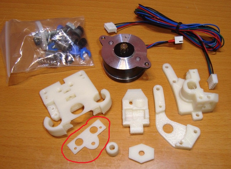

Непрочитанное сообщение melogov » 05 апр 2024, 10:19
Судя по фото у Вас не установлена деталь для директ-экструдера ( отметил на фото)
