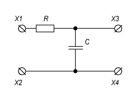

Подскажите пожалуйста, как заставить вентиляторы Sunon управляться с помощью ШИМ? И нужно бы в таблице указать, что они не поддерживают ШИМ. DC-DC не вариант. Если подвальный вентилятор и вентилятор хотенда еще можно через понижайку запитать, то вот обдув детали крайне необходимо периодически подстраивать.
Как я понял, нужно использовать RC цепочку, но я не знаю какие номиналы нужны. Кроме того я не знаю частоту ШИМ.
Вроде такая должна быть схема?
интегрирующая цепь.JPG (11.2 КБ) 6079 просмотров
Единственный параметр в конфиге, который мне доступен
cycle_time: 0.010
The amount of time (in seconds) for each PWM power cycle to the fan. It is recommended this be 10 milliseconds or greater when using software based PWM. The default is 0.010 seconds.
Но я не совсем понимаю на что это влияет.

Stein, судя по фото, это LC-фильтр, где индуктивность 47мкГн и конденсатор 100 мкФ.

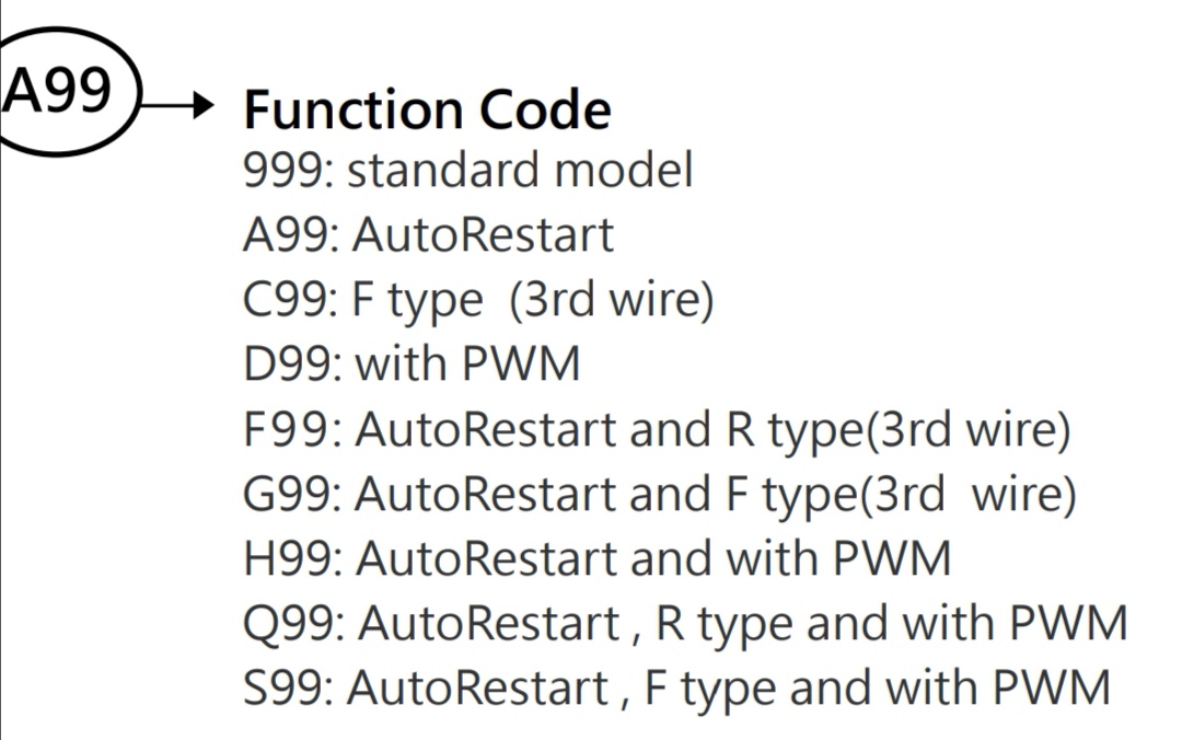

Вот индексы SUNON, выбирать с PWM:
UPD:
Посмотрел ассортимент sunon.ru - похоже у них все модели без ШИМ, упс.

Боюсь RC-фильтр здесь не спасет. Судя по этой записи - The amount of time (in seconds) for each PWM power cycle to the fan. It is recommended this be 10 milliseconds or greater when using software based PWM. The default is 0.010 seconds - цикл ШИМ 0,01 секунда, т.е. 100 Гц, типовое значение. Формула для расчета T = R * C, где T - постоянная времени, а R и C - сопротивление и емкость соответственно. Постоянная времени должна быть как минимум раз в 10 больше периода ШИМ (0,01 с), т.е. где- то 0,1 с. Чтобы не ограничивать ток через двигатель, сопротивление нужно ставить как можно меньше, допустим 10 Ом, тогда при токе двигателя 0,032 А (из вышеприведенной ссылки) на резисторе упадет 0,32 В. Тогда конденсатор придется выбрать 10000 мкф х 35 В (электролит нехилых размеров). Чтобы уменьшить емкость конденсатора нужно увеличивать сопротивление, но тогда на нем будет значительное падение напряжения. Т.о. данный фильтр подходит для слаботочных цепей. Поэтому китайцы применяют LC-фильтры.

Непрочитанное сообщение Mazayac » 12 ноя 2019, 03:20
Stein, проверил четыре имеющихся SUNON-а разного размера, у всех на конце A99.
ШИМ-ом по питанию регулируется только один, у которого индекс начинается с ME.
Остальные начинающиеся с MB - не регулируются.
Других производителей: Delta, Usongshine (этот после подачи питания раскручивался до полных оборотов за минуту где-то, кошмар, и сюда густых маскировочных соплей китайцы залили вместо смазки), Gdstime - все шимятся нормально.

Фильтрация ШИМ в силовых цепях
В силовых цепях, при низких сопротивлениях нагрузки (например обмотки электродвигателей), потери в резисторе фильтра становятся весьма существенны, поэтому в подобных случаях применяются ФНЧ на индуктивностях и конденсаторах.
Поскольку речь идёт о фильтре для силовых цепей, при расчёте фильтра нужно учитывать, что основная гармоника входящего напряжения тоже должна ослабляться фильтром, следовательно, его резонансная частота должна быть ниже частоты ШИМ.
Формула для расчёта частоты резонанса LC-контура:
f = 1/(2 · π · (L · C)0.5)
Если частота резонанса контура совпадёт с частотой ШИМ, LC-контур может перейти в режим генерации, тогда на выходе может случиться конфуз, посему предлагаю вам данного недоразумения тщательно избегать.
Таким образом, у китайского фильтра в приведенной ссылке резонансная частота 3283 Гц, что в 30 раз больше чем необходимо (100 Гц). Да и в описании сказано, что это фильтр по питанию, т.е. он не подойдет.
У Вас два варианта: или самостоятельно рассчитать и изготовить LC-фильтр или применить другие вентиляторы. У меня стоят самые дешевые из ДНС по 120 руб. Уже 8 месяцев отработали.
