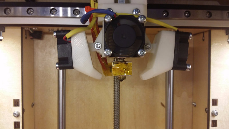

После сборки принтера и попробовав печатать ABS пластиком остался очень доволен качеством печати, но..... скопилось много катушек пластика PLA от старого принтера. Стоковый обдув СПринтера катастрофически не подходит для PLA , а пластик хотелось доисползовать. В итоге пришлось искать новый обдув ,который впишется по габаритам в конструкцию. Результаты ниже ,архив с моделью в прилагаемом файле.
Боковые части были взяты отсюда http://www.thingiverse.com/thing:780379
Средняя часть была любезно предоставлена автором SPrinter
Обдув ПЛА.rar
(63.99 КБ) 431 скачивание
Сообщения: 11056
Непрочитанное сообщение 3D-SPrinter » 26 мар 2016, 15:26
А чем такой обдув лучше для ПЛА? Хотелось бы понять чисто теоретически. Я пробовал устанавливать эти вентиляторы на узкие сопла, они через них почти не дуют.

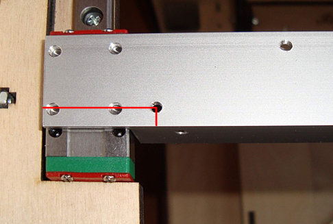

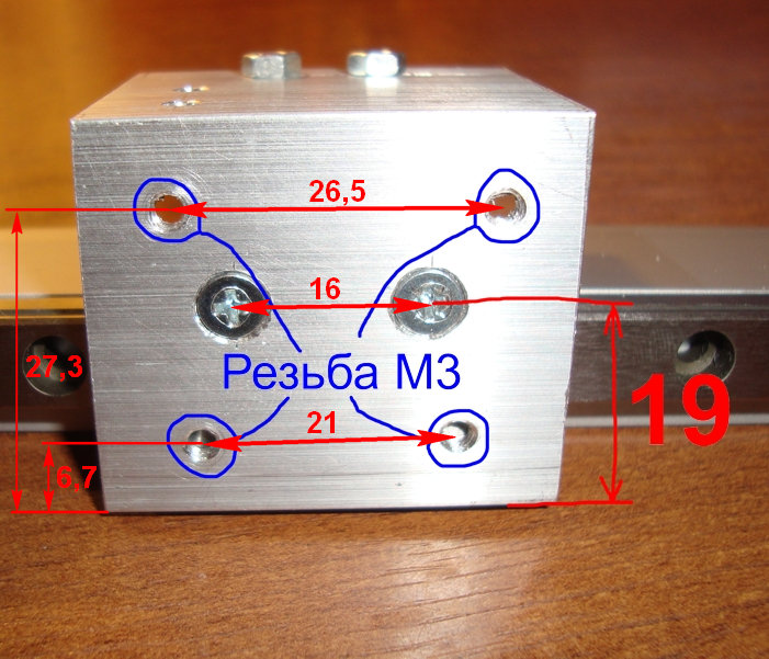

Непрочитанное сообщение AKDZG » 27 мар 2016, 17:59
Подскажите размеры до центра отверстия, не могу найти в теме.
kostyankin
Сообщения: 234
Имя: Константин
Непрочитанное сообщение kostyankin » 27 мар 2016, 19:32
Я по месту делал :)
Сообщения: 11056
Непрочитанное сообщение 3D-SPrinter » 27 мар 2016, 20:23
AKDZG писал(а): Подскажите размеры до центра отверстия, не могу найти в теме.
Нууу, где-то 27-27.5. :roll:
