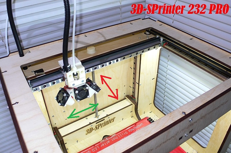

Недавно заметил люфт хотэнда неприятный и очень ощутимый. Люфтит каретка на рельсе. Может сразу было, просто не обращал внимание. Теперь думаю что именно по этому при печати вертикальных осей диаметром до 15 мм все время получал овал, вместо круга.
Если слегка придавить уголок пальцем, то люфт устраняется.
Это все каретки этим страдают? Может под уголок микроколесико на пружинке поставить, что бы оно ездило по направляющей вместе с хотэндом и не давала люфтить?
На картинке красная стрелка - люфт, зеленая - отсутствие люфта.
Этим только прослабленные каретки страдают, которые люфтят на рельсе. При том люфтят они изначально. У меня на совершенно замученном за несколько лет интенсивной эксплуатации СПринтере этот люфт так и не появился.
Beer100 писал(а):
04 сен 2018, 11:45
В принципе можно так сделать. Но я бы предпочёл заменить Х-рельс целиком. Цена вопроса 1 килорубль https://ru.aliexpress.com/item/Free-shi ... 33edLDroGw . СтОит ли ради такой экономии ролик городить?

не скажу за всех, но у меня тоже самое. только мне кажется это не люфт каретки, а недостаточная жесткость Х балки, попробуйте ухватить ее и как бы вращать - хотэнд будет так же "люфтить"
У меня точно так же. Заметил ещё при сборке, хотя рельсу не полировал, только промыл и смазал.
Кстати, тоже думал про како-нибудь подпружиненное колесико )) Решил - сначала попечатаю, потом посмотрим. Смотрю до сих пор. ))
А что сильный овал? Померил сейчас нашедшиеся круглые детали (включая ручку энкодера "от производителя"). Везде независимо от диаметра, есть экстриситент около 0.2мм. Мне пока не мешал.
Люфт. Кода покачиваешь совсем слегка - гремит. Даже если за гофру на расстоянии покачать.

Мне ещё ни разу рельсы с люфтом не приходили. Люфтят они только от чрезмерной полировки пастой ГОИ.
kandrey писал(а):
04 сен 2018, 13:02
Ну это смотря с какой силой шатать хотенд. Если у него упругое сопротивление шатанию, то это нормально. Потому что усилие при намазывании пластика при печати стремится к нулю. А если есть именно НЕупругий люфт, то это НЕнормально.
Beer100 писал(а):
04 сен 2018, 13:11
Если гремит, то это уже явный НЕупругий люфт.

Сейчас прислюнил часовой индикатор. Есть люфт со стучком 0.1 мм. Хотя, ещё раз подчеркну - рельс не полировал.
Не заметил, что бы сказывалось на качестве печати. Возможно потому, что люфт всё-равно немного нагружен упругостью гофры и боудена.

Если кого-то напрягает "люфт" по X, то можно поставить две короткие каретки и поджимать их до любого преднатяга. Но с практической точки зрения это совершенно избыточное решение.

На торцах каретки 2 винта, ими этот люфт не уберется? Хотел вчера попробовать- не смог найти такую отвертку :oops:
