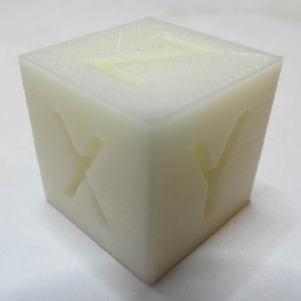

Получился такой вот кубик. Можно ли считать качество достаточным или я что-то еще пропустил в настройках ?
Непрочитанное сообщение Lenivo » 20 окт 2017, 13:58
Отличное качество. Для старта просто превосходно. Более тонкие нюансы если и появятся , то при печати сложных моделей. И то это будут не проблемы принтера, а проблемы технологии печати, которые надо будет учитывать при печати той или иной модели..

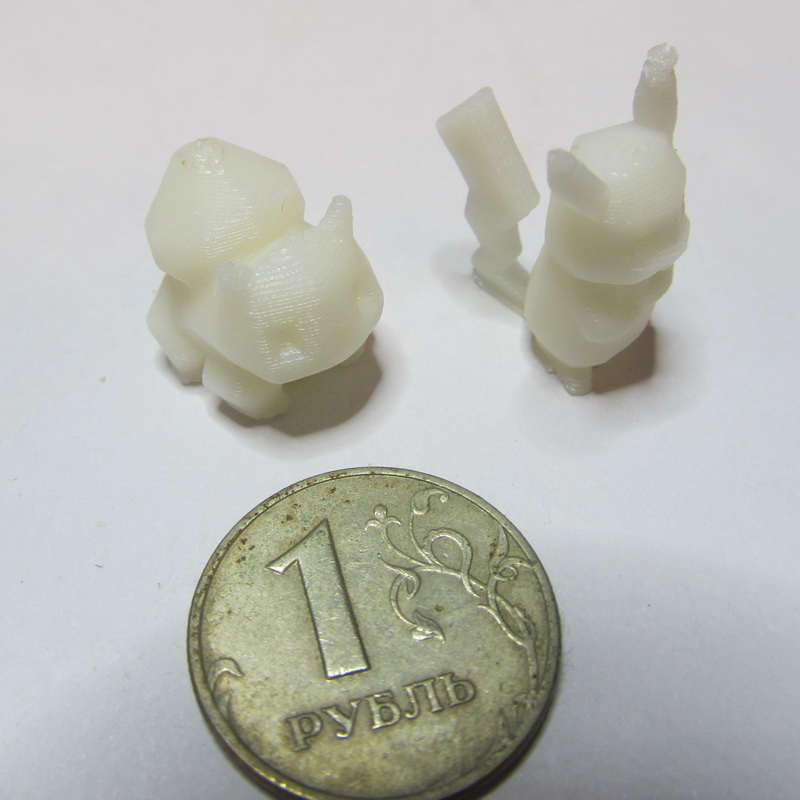

Такие покемошки - левое ушко пикачу кажется нужно сильней охлаждать?
Непрочитанное сообщение Shaman » 20 окт 2017, 15:05
Когда печатается что то мелкое, нужно печатать сразу 2 экземпляра, расставленные на большое расстояние. Пока голова ездит пластик успевает застыть.
kandrey
Сообщения: 528
Поблагодарили: 9 раз
Непрочитанное сообщение kandrey » 20 окт 2017, 15:07
Shaman писал(а): ↑
20 окт 2017, 15:05
Спасибо, учту. А вот в куре есть еще параметр "минимальное время на слой", можно его как-то использовать?
Непрочитанное сообщение Shaman » 20 окт 2017, 15:26
В принципе немного наверное поможет, но совсем мелкие детали все равно поплывут. т.к. головка практически всегда касается пластика и он просто не застынет. Если только Кура не научилась отводить головку в сторону для того, что бы дать время остыть детали.
