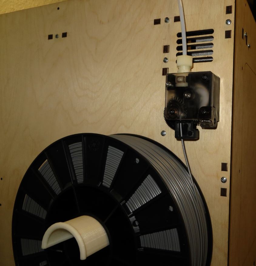

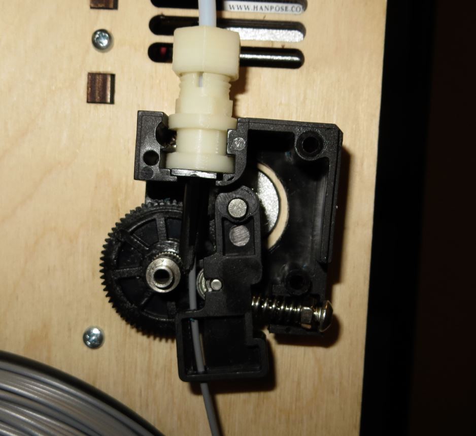

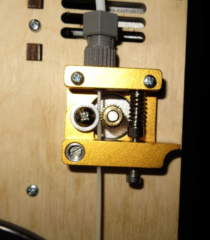

Параметры оказались ни при чем. Походу проблема в экструдере была. Намаялся я с ним. То слабый прижим, то перетирает пруток. Какие проверенные варианты тюнинга есть?
Да это проблема известная - все дело в низком качестве пружинки. Надо просто поставить советскую или европейскую пружинку. Подходят от автомобилей. Только надо подобрать подходящую по диаметру и по усилию. Необязательно по длине подбирать - по длине можно просто откусить кусачками нужную длину.
Экструдер 31 10 2017.JPG (72.51 КБ) 5874 просмотра
А сейчас использую ТИТАН экструдер - редукторный. Мне он больше нравится.
