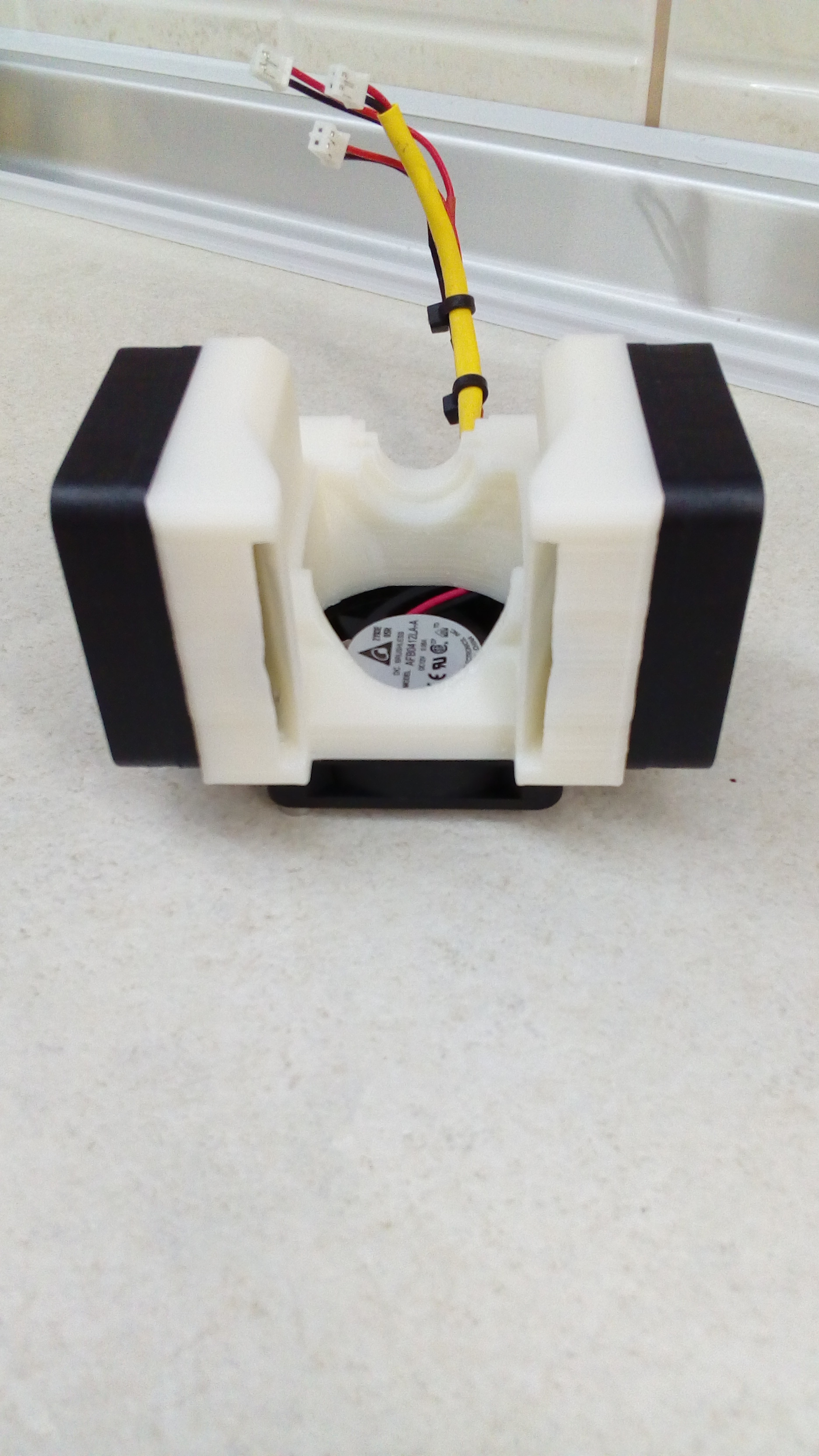

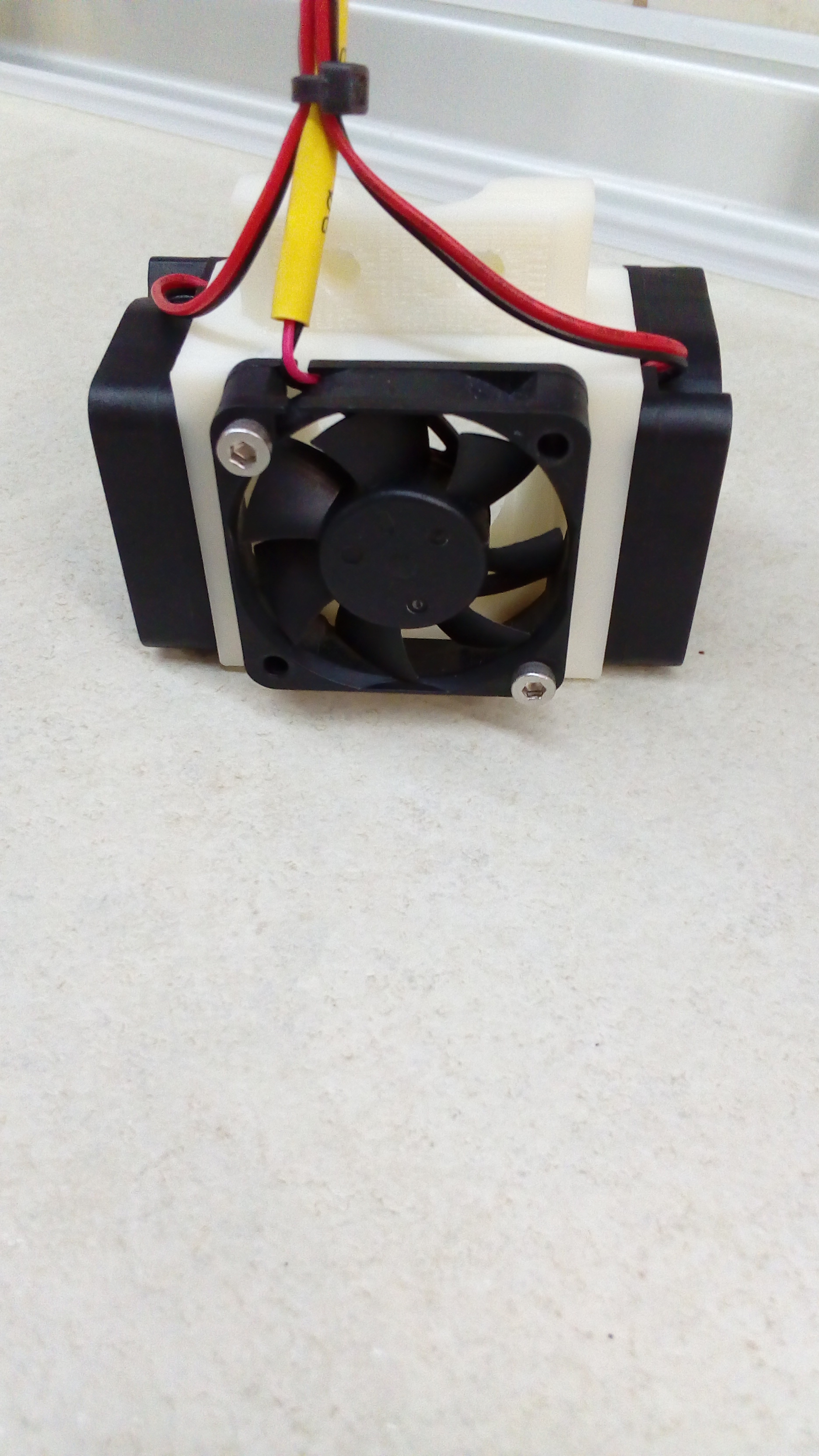

Непрочитанное сообщение lilden2008 » 05 мар 2019, 19:46
05 мар 2019, 16:52
Основная проблема тюнинговых обдувов - нетехнологичность при их печати, сборке и обслуживании принтера.
Если кому-то хочется преодолеть все эти трудности - дело хозяйское. На то и тюнинг.
А в серию такие нетехнологичные узлы запускать нельзя.
В отношении именно этой модели обдува с таким высказыванием я не согласен категорически. Не согласен прям на 100% если честно. Единственный недочет мной был высказан - исправляется за две минуты так то.
Модель печатается вообще просто и легко.
Снимать/ставить - тоже никаких проблем. Два болта открутил - снял вентиляторы и получил полный доступ к хотенду. Обратно ставить - снова прикрутил два болтика, воткнул вентиляторы в разъемы на голове и все готово. Никаких стяжек с их затяжкой через "заднее" место, и блок вентиляторов сидит мертво.
НО: это как всегда мое ЛИЧНОЕ мнение.
Я никого ни к чему не призываю. Просили оттестить модель - я это сделал и описал свои ощущения. А то сегодня зашел и прям удивился от количества написанного после моего поста.
Вот общий вид с вентиляторами.
На принтере не делал фотографии. Но если кому интересно - могу сделать.

Непрочитанное сообщение 3D-SPrinter » 05 мар 2019, 19:54
lilden2008 писал(а): ↑
05 мар 2019, 19:46
Ну и отлично! Значит, для любителей 40-к в моноблоке появился наиболее удачный вариант тюнинга. :idea:
