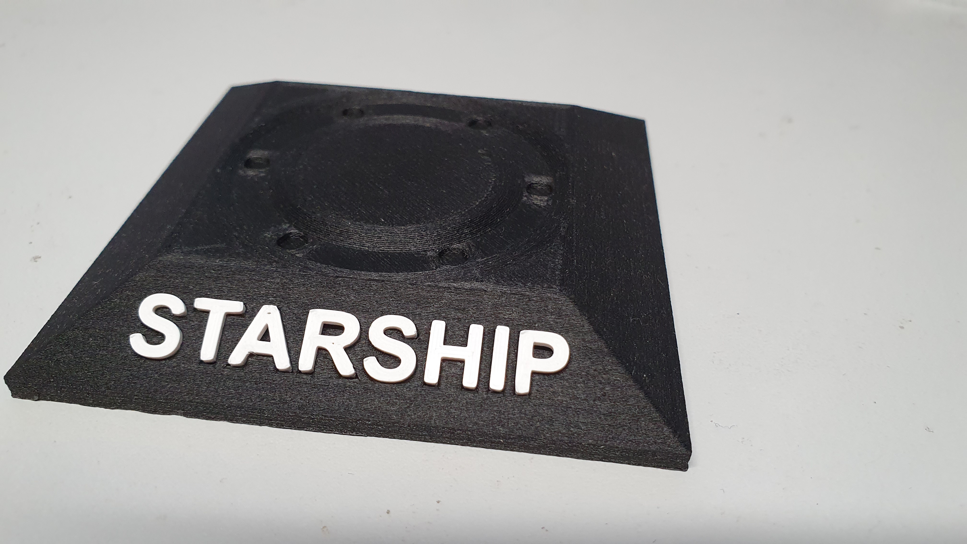

Sat, пробовал пока только армированный Titan GF-12. Очень круто смотрится, красиво, прочно, но очень дорого и не для всех поверхностей годится.
nickkeich писал(а):
26 фев 2021, 14:02
напечатать ее ABSом?
Так Вы покажите, чего печатаете-то! Как советы давать вслепую? Может будет достаточно настройки слайсера подкрутить.
У меня лопались детали из АБС когда были проблемы с фидером (пластика по факту подавалось меньше нормы).
И одинаковые пластики у разных производителей сильно разные, как ни парадоксально. Сейчас печатаю ракеты - так Bestfilament белый сильно прочнее, чем FDPlast.
