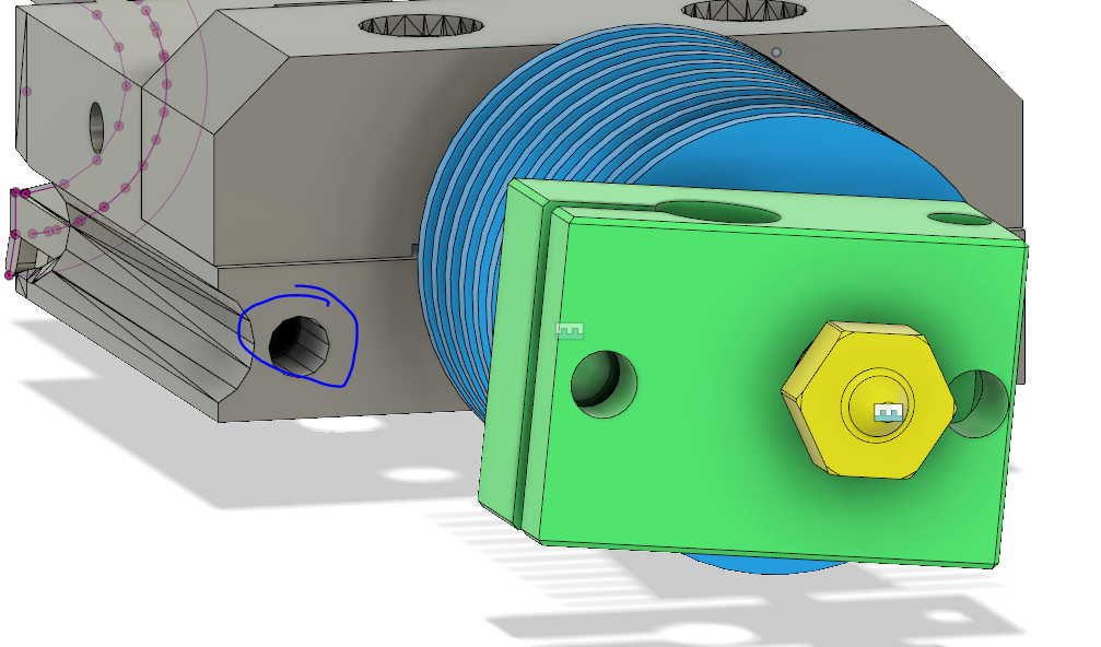

Зачем данное отверстие?

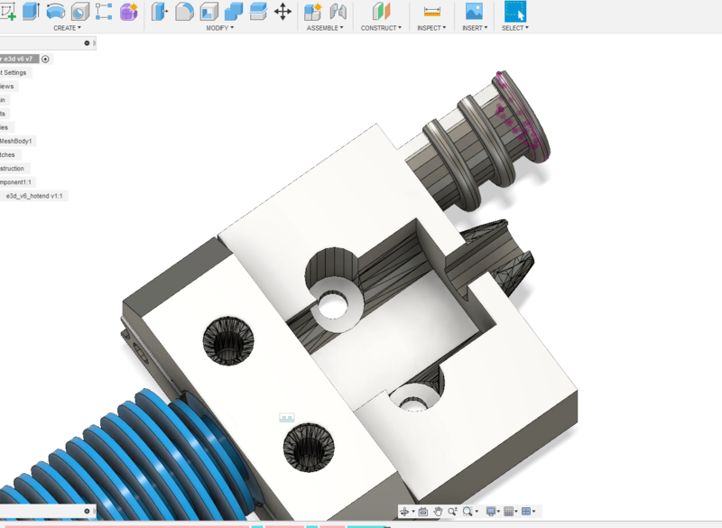

Сейчас модифицирую дефолтный держатель радиатора под себя.
Сообщения: 7026
Непрочитанное сообщение Alex Post » 18 авг 2019, 21:50
Я предполагаю, для крепления проводов от хотэнда, но никто туда их не крепит, однако отверстие осталось по принципу "не мешает - пусть будет"
mendel
Сообщения: 183
Благодарил (а): 12 раз
Непрочитанное сообщение mendel » 18 авг 2019, 21:56
А есть у кого обдув радиатора под вертушку 40 мм и обдув модели под улитку 4020? Хотя бы заготовку под обдув радиатора на 40 мм стандартную?

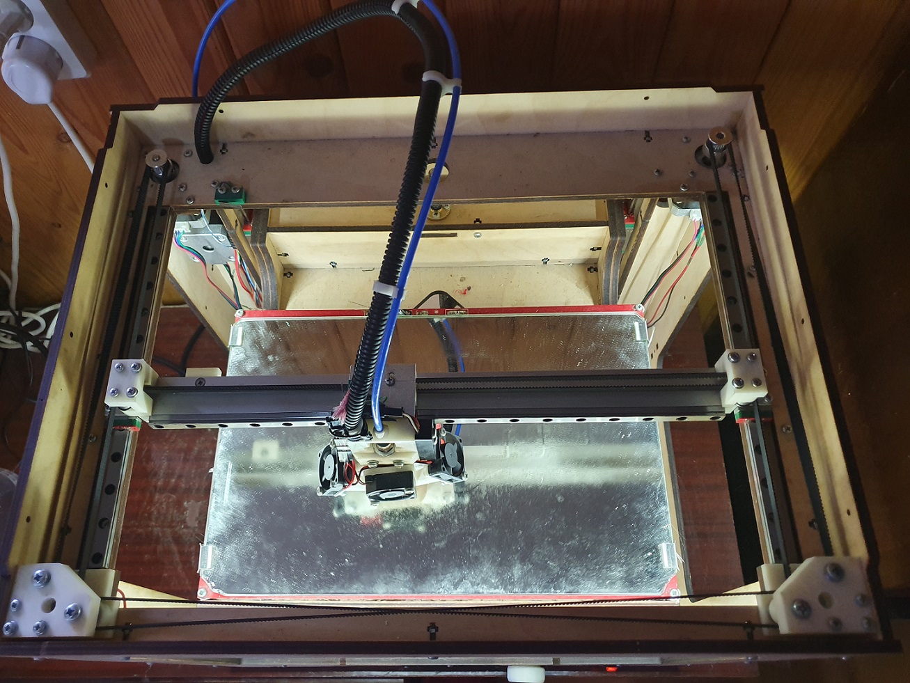

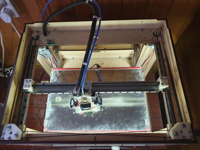

Вариант по переделке принтера на двухуровневую CoreXY
Плюсы:
Ремни не трутся.
Ремни по роликам катаются гладкой стороной.
Процесс обратим.
Минусы:
Необходимо разметить и просверлить 3 отверстия на балке и 2 отверстия на уголке.
Сделать зенковку одного отверстия крепления концевика на уголке. Т. е. нужен зенкер или подобрать сверло.
Модели:
https://drive.google.com/open?id=1fmo4Z ... cZj_1ZcLaD
Beer100
Сообщения: 530
Откуда: Минск
Благодарил (а): 25 раз
Непрочитанное сообщение Beer100 » 18 сен 2019, 12:32
AndrK писал(а):
18 сен 2019, 11:41
А в чем плюс? Ремень же касается обводного ролика одновременно десятком зубцов. Гладкость хода этим обеспечена.
требую еще плюсов! :D
AndrK
Сообщения: 757
Поблагодарили: 63 раза
Непрочитанное сообщение AndrK » 18 сен 2019, 13:01
Beer100 писал(а):
18 сен 2019, 12:32
Есть мнение, что от этого появляются ужасные вибрации... :mrgreen:
И, т. к. ремни по любому надо переворачивать, почему бы не перевернуть их вдоль оси Y.
Beer100 писал(а):
18 сен 2019, 12:32
требую еще плюсов!
Ну... Это стильно. ;)
Сообщения: 10967
Поблагодарили: 1031 раз
Непрочитанное сообщение 3D-SPrinter » 18 сен 2019, 13:10
AndrK писал(а):
18 сен 2019, 13:01
Ну... Это стильно.
Это лаконичный и симметричный Н-Bot стильно. А тут куча перекрученных ремней с перекошенными шкивами на моторах. ;)
Хотя, у всех вкусы разные. Машинки Nissan Juke тоже кто-то считает стильными. :? Так что всё это сугубо ИМХО.
AndrK
Сообщения: 757
Непрочитанное сообщение AndrK » 18 сен 2019, 16:03
Ну да. После полутора лет владения, у меня сложилось вполне чёткое понимание, как должно быть, с учётом того из каких комплектующих принтер собирается... Я не про корпус, если что. Консольный стол, H-BOT и самая дешёвая китайская металлообработка, вещи мало совместимые.
