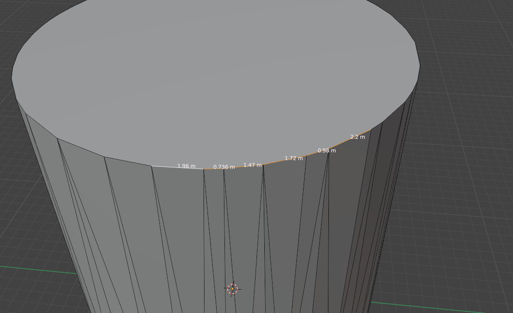

да там просто визуально будет или ребра или эффект паутинки. упрощения на фото где то на 0.1мм хаотичным образом...
размер делим на 10, все эти ребра должны быть более менее одного размера:

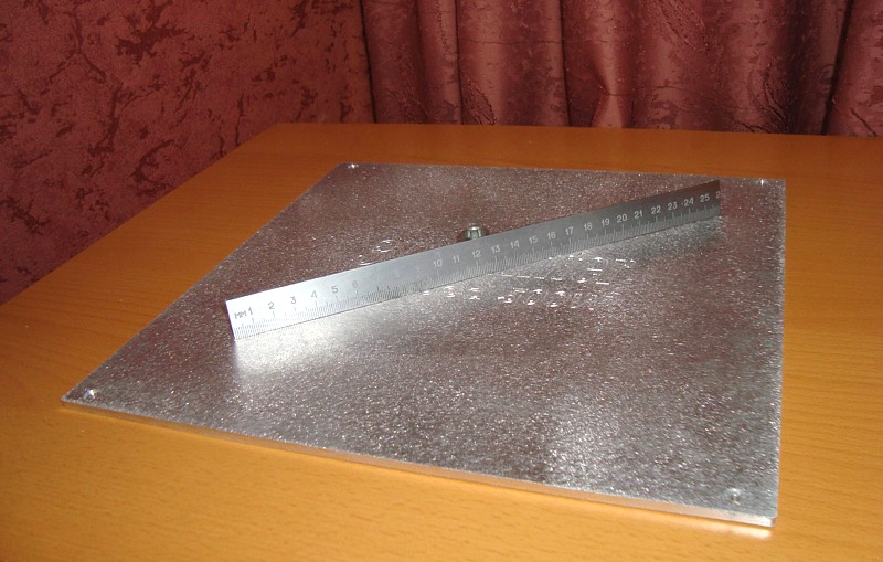

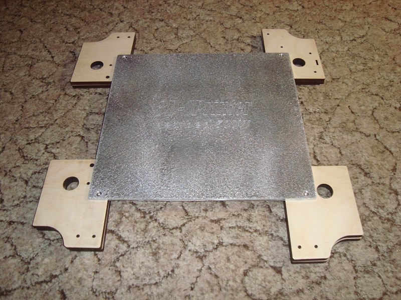

Давайте, всё же, насчёт неровности стола подытожим. Перед сборкой любой алюминиевый стол желательно промерять линейкой.
Главное, чтобы середина стола не была выпуклой вверх. Яма в середине тоже нежелательна, но не приносит столько неприятностей, как выпуклость. Идеальный вариант - отсутствие зазора между столом и линейкой по всей площади стола. Если стол неровный, его можно поправить. Для этого стол кладётся на 4 опоры по углам и правится в нужном направлении с промежуточным контролем линейкой.
Стол из тонкого алюминия правится при нажатии рукой. На столе из 4 мм калёного дюраля можно попрыгать всем своим весом. Мои 120 кг он вполне нормально выдерживает. В результате минут за 10 можно получить достаточно ровный стол. Только следует учесть, что столы толщиной 1.5-2 мм при нагреве деформируются, а на толстые (дюраль 4 мм) нагрев почти не влияет. Потому тонкий стол желательно ещё раз проверить линейкой при нагреве до 100-110 градусов. Если его выпучивает вверх, нужно его ещё поправить (выгнуть вниз середину). В этом случае даже тонкий стол при нагреве станет примерно ровным.
а перед этим промерить линейку :lol:
как то долго выравнивал стол по металлической линейке, пока не понял, что у нее одна сторона выпуклая, а другая наоборот
