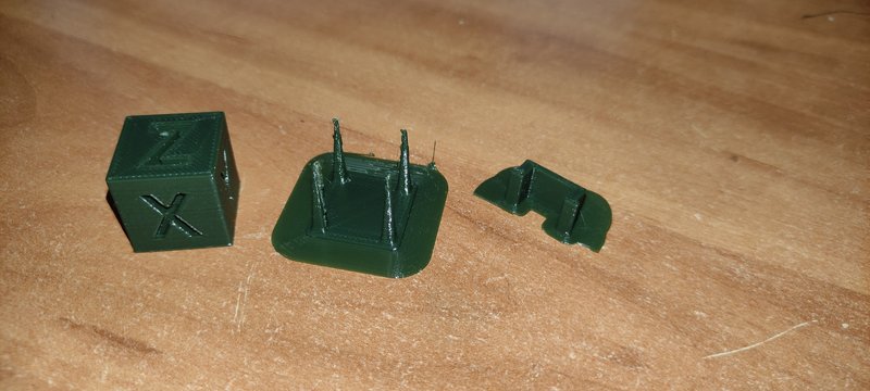

nickkeich, Попробуйте скорость на верхнем слое уменьшить до 30-40.

Kaktus писал(а):
28 ноя 2021, 10:08
печатал на 30
Сообщения: 2177
Поблагодарили: 283 раза
Re: 3D-SPrinter MINI, 222, 232, 332 и PRO Techno из дибонда
Непрочитанное сообщение Kaktus » 28 ноя 2021, 10:22
nickkeich, Поток калиброван? Что то даже для 15 Куры печально выглядит...

Kaktus писал(а):
28 ноя 2021, 10:22
это как? Подача прутка? Нормально все было, пока не проверял

Непрочитанное сообщение Kaktus » 28 ноя 2021, 10:46
nickkeich, Да, подача конкретно под этот пруток (диаметр проверить). И если это ПЕТГ, то лично я начал бы с хорошей просушки.

Kaktus писал(а):
28 ноя 2021, 10:46
в духовке можно просушить? и при скольки градусах?
Непрочитанное сообщение Mazayac » 28 ноя 2021, 12:34
nickkeich, можно. При 60-65.

Mazayac писал(а):
28 ноя 2021, 12:34
можно. При 60-65.
а время, есть какая нить золотая середина?
Сообщения: 2177
Непрочитанное сообщение Kaktus » 28 ноя 2021, 15:09
nickkeich, У меня в овощесушке часов 12 до приемлемого результата сохнет. Духовка менее эффективна.

Непрочитанное сообщение nickkeich » 28 ноя 2021, 15:40
новая Кура (интерфейс ужасен)
температура 235 и 70
скорость 70
заполнение 10
сопло 0,4
слой 0,2
стенка/крышка 0,8
обдув +
поток 103%
