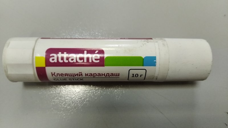

Непрочитанное сообщение Vikent » 28 янв 2022, 15:21
Для холодного стола вдруг кому пригодится. Неожиданно хорошо показал себя клей-карандаш "Attache". Держит лучше чем Ерих Краузе. На горячем столе не пробовал за отсутствием такового.

Re: Хороший адгезив для 3д-печати
Непрочитанное сообщение Vikent » 31 янв 2022, 09:19
30 янв 2022, 09:25
А холодный стол чем покрыт? Стеклом?
Да. Обычным оконным стеклом 4 мм.
Забежал в пятницу вечером в канцтовары. Клея Атташе не нашёл. Пришлось брать Ериха.
30 янв 2022, 09:25
вечная проблема как прилепить к нему пла
Мажу стекло Ерихом в три слоя с промежуточной сушкой. Каждый отдельный слой не жирный, иначе все горбатое будет. Мажу большим карандашом с небольшим перекрытием предыдущей полосы. Первый слой под предполагаемой зоной печати вдоль стола. Когда высохнет (пара минут - он станет почти незаметным), кладу второй слой по диагонали. Последний третий (иногда четвёртый, если деталь крупная) кладу в момент, когда голова прогрелась до рабочей температуры, и остаётся пара минут для стабилизации температуры перед стартом печати. Потом можно печатать ещё несколько раз, перед стартом подмазывая слой. Когда слой клея становится уже чересчур горбатым, смываю стекло губкой под струёй воды.
