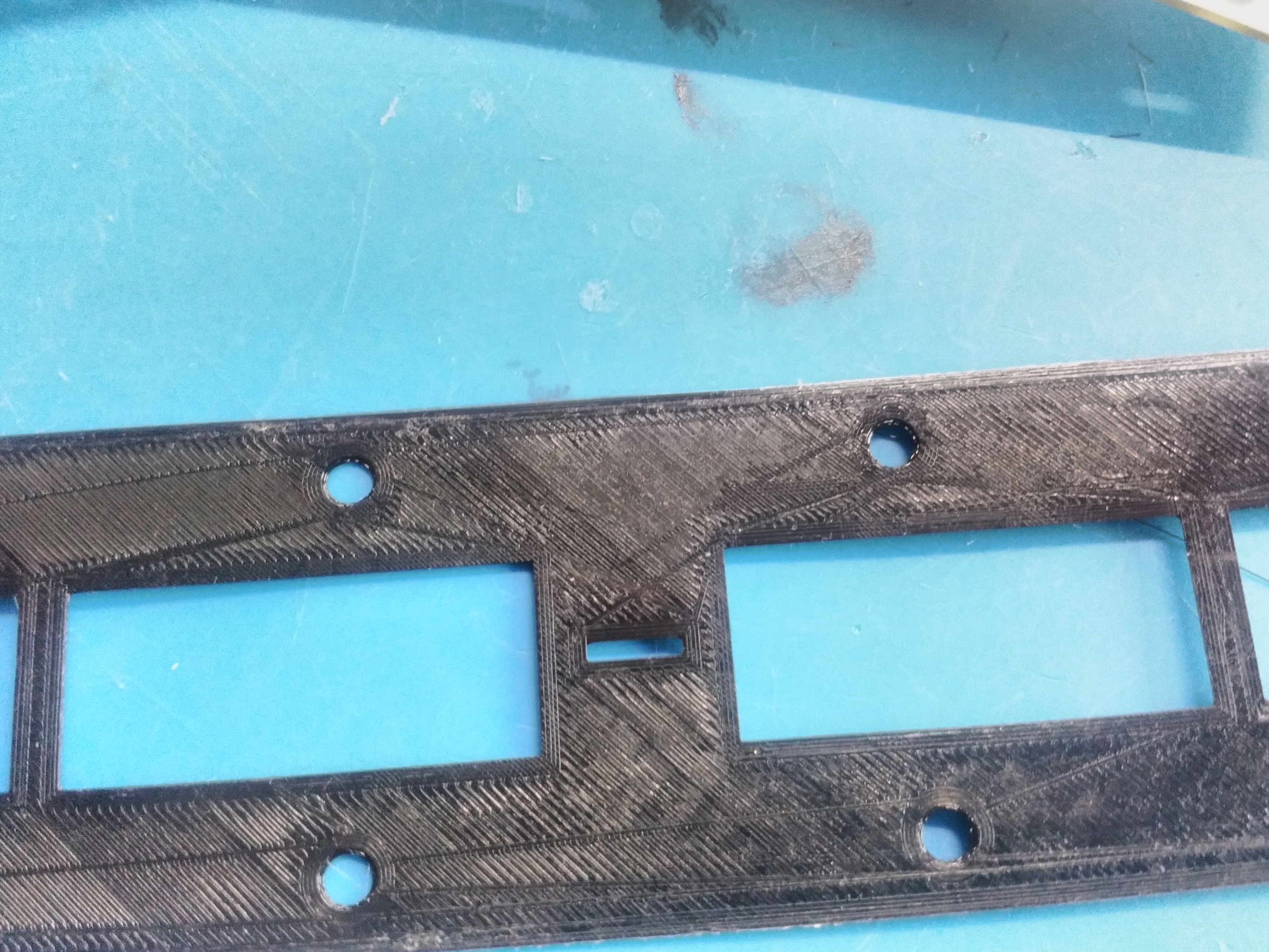

Непрочитанное сообщение DownHouse » 02 янв 2019, 13:35
Приветствую! С Новым Годом всех!
Вопрос как избавиться от линий, которые остаются при перемещения сопла на первом слое. Уж очень они портят внешний вид. Использую Cura версии 3.4.
Приложил несколько фото во время печати и результат.
Ретракт включен, как то Андрей писал, что кура не ретрактит на первом слое.
Пластик PET-G, температура 240.
Может кто еще заметит какие то недочеты - прокомментируйте пож-ста.
