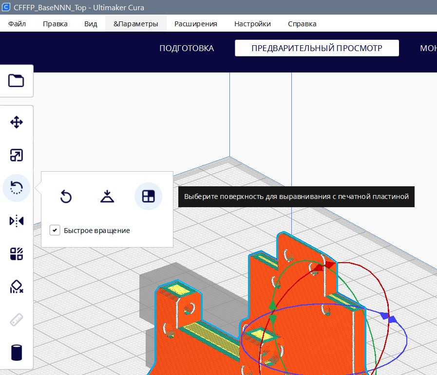

Установил последнюю Cura, запустил, и за полчаса споткнулся уже о несколько невыполнимых на первый взгляд задач.
Чем пользуюсь в Прюше и чего не вижу в Куре (может спрятано где):

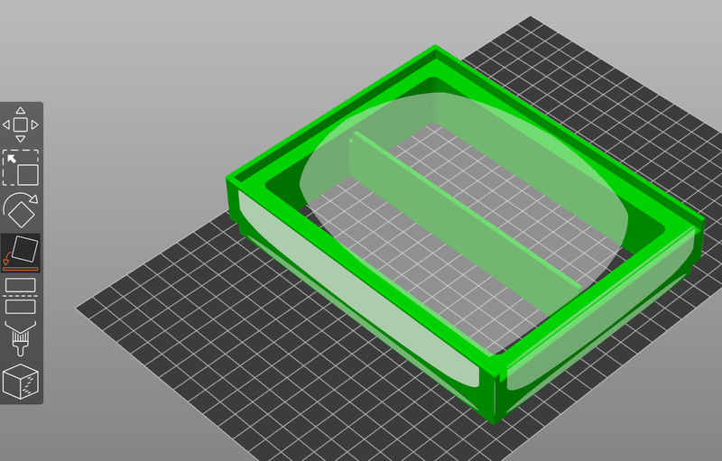

1. Кнопка "положить деталь на стол любой доступной плоскостью":

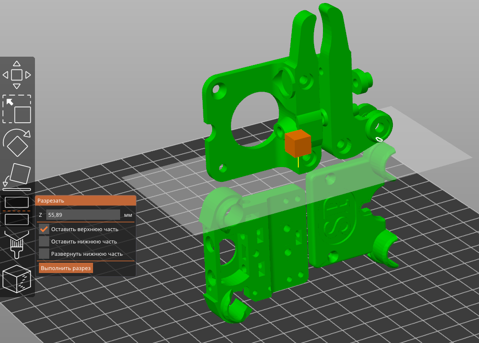

2. Быстрое разрезание сборки из нескольких деталей (Андрей любит выкладывать такие) для печати только одной из частей:

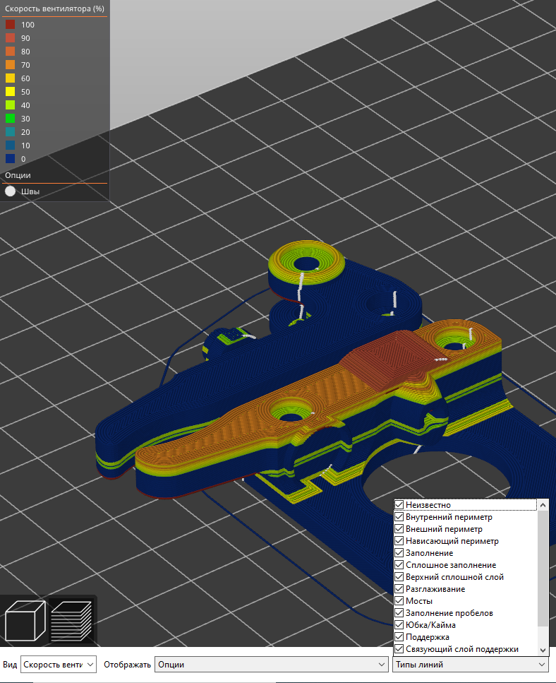

3. Просмотр получившегося кода, например скорости вентилятора (вечно приходится подбирать баланс между спекаемостью АБС и его расплыванием) и местоположения швов:

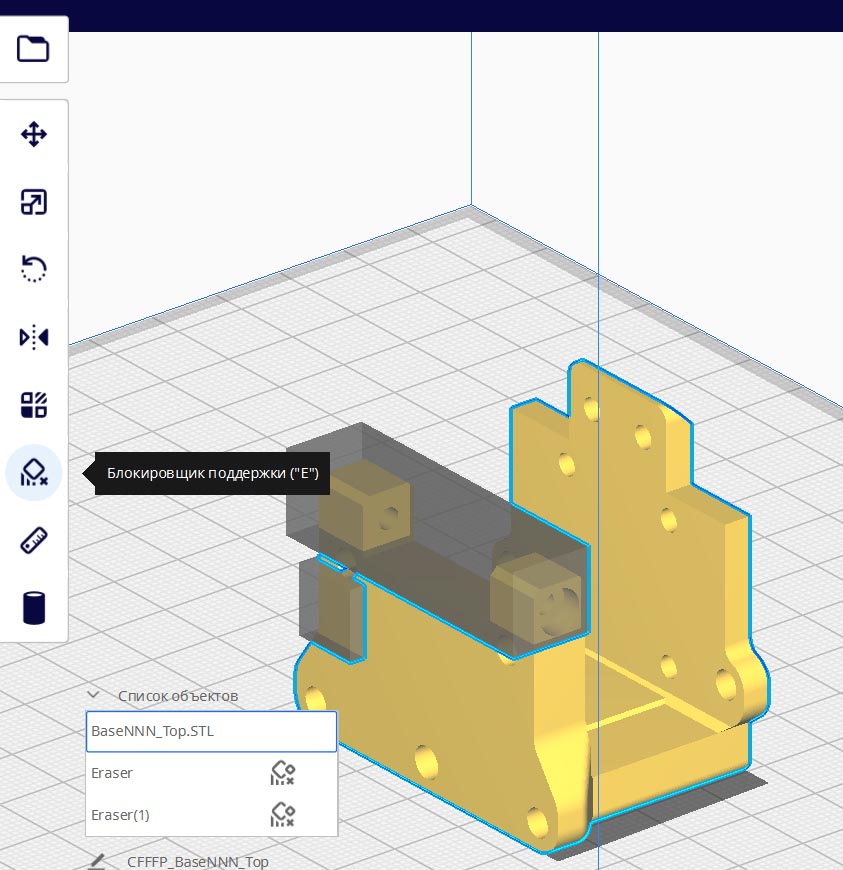

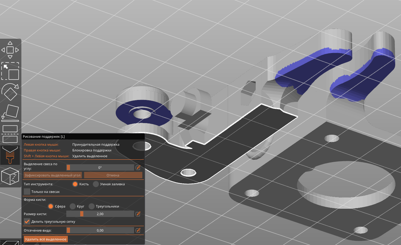

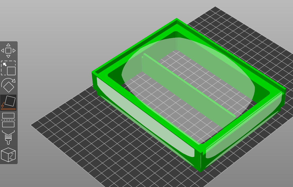

4. Ручное расставление поддержек (о, я смотрю ещё сильно расширили возможности). Кура, например, просто обожает залазить поддержками в тонкие длинные и/или глухие отверстия - потом вытаскивать замучаешься, блокировки неудобные надо расставлять:

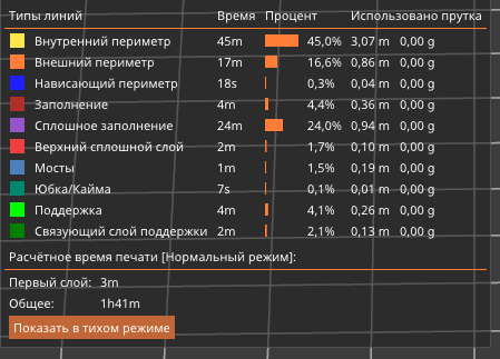

5. Статистикой выходного кода - для быстрой оптимизации скорости печати при необходимости:

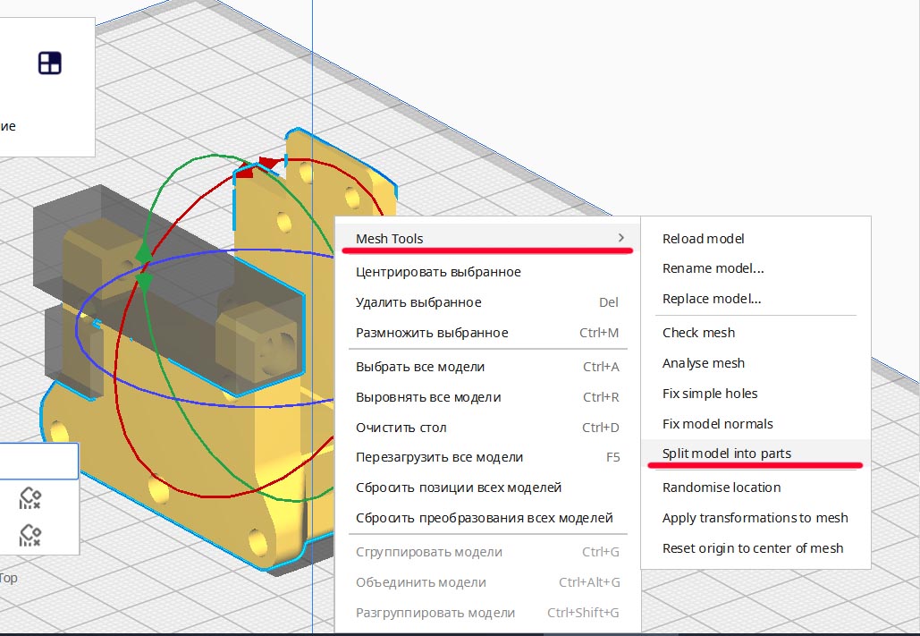

Через контекстное меню (правая кнопка мыши на детали) >> разбить объект на части. Не? В старой именно так.
Mazayac писал(а): ↑
09 дек 2022, 15:08
Быстрое разрезание...
Куда уж быстрее-то? Быстрее контекстного меню ещё ничего не придумали. Разве только "горячие" клавиши.

Mazayac писал(а): ↑
09 дек 2022, 15:08
1.
2.
4. Реализовано блокировкой того, что не надо поддерживать
3,5 - Не пользуюсь подобным. При необходимости в Notepad++ код смотрю и правлю, но это пару раз в году.
