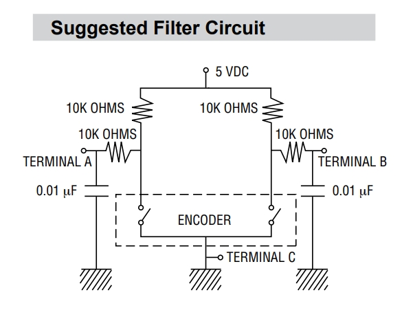

Непрочитанное сообщение Mazayac » 04 дек 2019, 20:57
26 ноя 2019, 16:45
У сотен, если не тысяч, людей работает все без подтяжек и кондеров. Явно чего то внутрях энкодера накосячено.
Накосячено, верно.
В частности тем, что китайцы забивают болт на разумные рекомендации по подключению контактных групп, выполнение которых сделало работу любого энкодера стократ предсказуемее.
Вот, например, от приличного производителя Bourns фрагмент даташита на их энкодер:
Непрочитанное сообщение Alex Post » 05 дек 2019, 09:46
Mazayac писал(а): ↑
04 дек 2019, 20:57
Хм... кондеры как то странно подключены, ИМХО. Да и резисторы проходные по 10кил как то стремно. Но да ладно, производителю видней.
Я несколько другое имел ввиду: если у тысяч людей работает и "косячная" схема, а у тебя не работает - то дело не в схеме как таковой, а в ее элементах. Ну т.е. что то неисправно. И это неисправное нужно ЗАМЕНИТЬ, а не костыли городить. Вот если ты сам разрабатываешь эту схему - тогда да, хочешь - по даташеиту, хочешь - по дешману а потом костылями подгоняешь... Я это имел ввиду, а не тыкать китайцев в даташит. Кстати, китайцы тут скорее всего и не при чем. Они просто скопировали референсный дизайн RepRapDiscount_Smart_Controller где нет ни подтяжек, ни кондеров.
Непрочитанное сообщение Mazayac » 05 дек 2019, 20:46
Alex Post, нормально всё подключено. RC-фильтры по входам получаются.
Добавлю, а то сегодня вот оно работает без обвязки, а завтра - перестанет.
