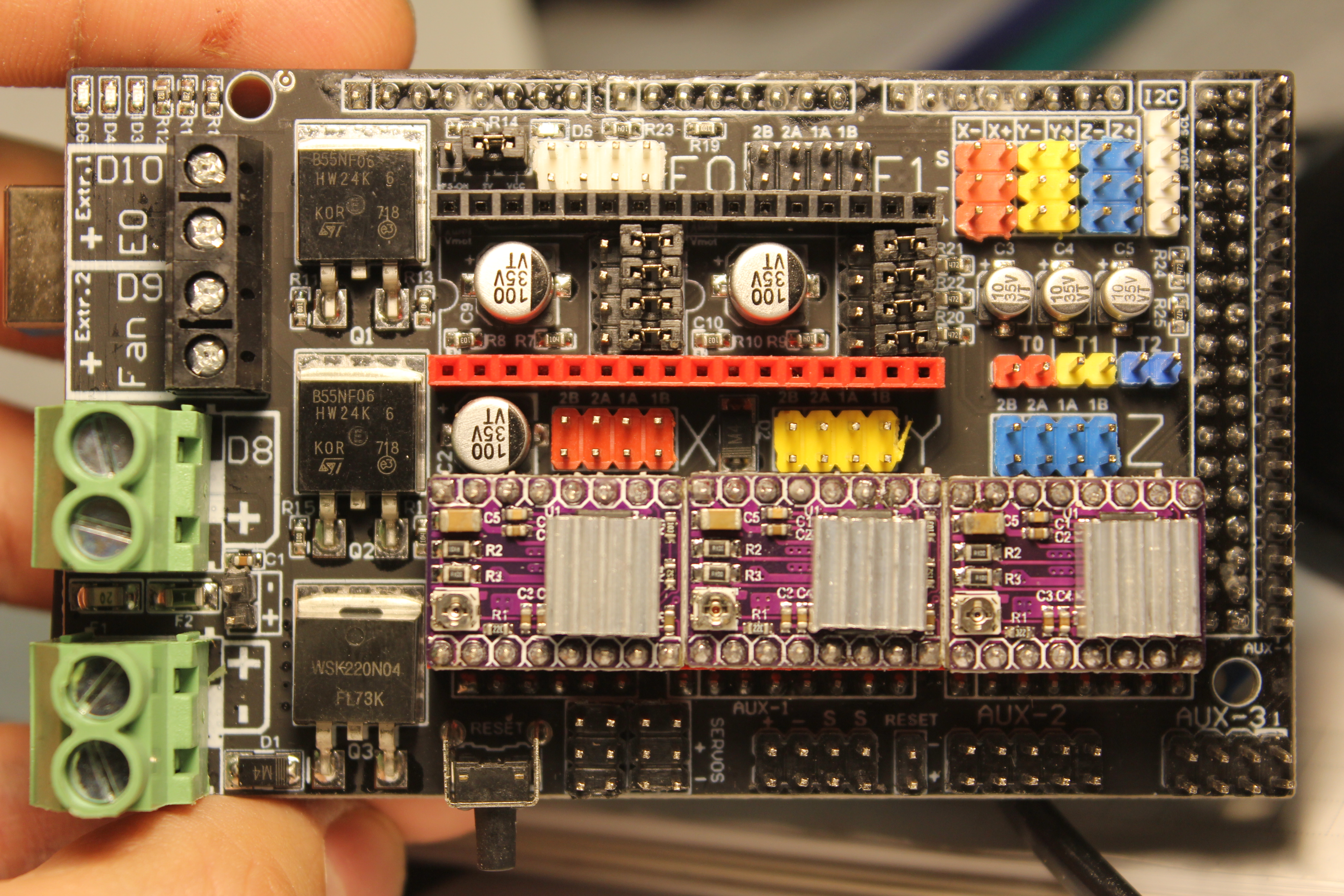

Печально, но пробило на РАМПСе транзистор WKS220N04 и стол теперь постоянно включен:( Подскажите где такой можно купить? Интересная история, но когда стол нагревается, то транзистор на столько раскаляется, что начинает отпаиваться от платы. Вроде такое было на предыдущих версиях платы?Я тут подумал, у меня лежат несколько штук BTS7960 http://radio-kit.ru/product/drayver-kol ... odul-ra071
управляются через ШИМ и ток у них максимальный заявлен около 43А и напряжение нагрузки 6-27. Если питать от 24В блока питания, то по идее на стол около 10-11А должно нормально держать. Кто что думает по этому поводу?

Ariec, два ватта будет рассеиваться на нём, ИМХО, перебор.

Ariec, перебор в смысле греться будет сильно. Туда стараются ставить транзисторы с сопротивлением 2...4 мОм.
Так надо нормальный поставить а не тот же самый. Штатный транзистор не очень удачный.
Я менял сразу и менял на IRL2203N. Для него даже радиатор не понадобится.
у него сопротивление 7мОм
Может сразу вот такой взять IRLB3034PBF?
или лучше вот такую штуку взять? https://ru.aliexpress.com/item/3d/32837 ... 3c00MtLwV8
правда ждать долго когда придет
Re: Замечания и предложения по качеству КИТов и деталей СПринтера
Непрочитанное сообщение 3D-SPrinter » 29 мар 2019, 04:54
Ещё IRL1404 хорошо подходят https://www.chipdip.ru/product/irl1404 .

Получается что и в этом и в другом случае просто перепаивается и все?
Может для пущей уверенности на радиатор его посадить?
Непрочитанное сообщение 3D-SPrinter » 29 мар 2019, 05:25
IRL1404 и без радиатора чуть-тёплый будет. Можно просто перепаять транзистор на рампсе.
На штатные транзисторы нужно ставить теплоотвод в виде полоски алюминия.

Там остальные нормальные стоят-вот такие
Для хотэнда вполне с запасом. Про вентиляторы и говорить нечего.
Тот что подгорел был посерьезнее. Вот даташит https://datasheet.lcsc.com/szlcsc/WSK220N04_C148446.pdf
Непрочитанное сообщение Shaman » 29 мар 2019, 10:35
По даташиту нормальный транзистор был установлен, значит просто брак.
Ставьте на замену любой из вышеупомянутых, какой именно не играет никакого значения, они все будут прекрасно работать и без радиатора. Установленный мною 2203 несмотря на гигантское сопротивление 7 мОм не греется совершенно. На ощупь вроде бы чуть теплее окружающей среды.
