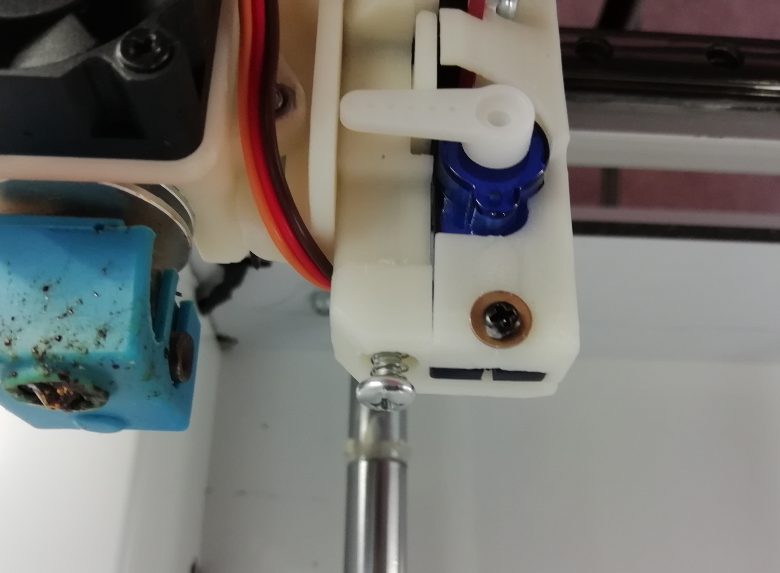

Я ставил откусанную где то на треть экструдерную стандартную пружинку. Откусанную только потому, что не было под рукой длинного винта. Можно и целую поставить. Регулировка - чтоб в отпущенном виде пружинка не была сжата вообще и даже немного болталась.

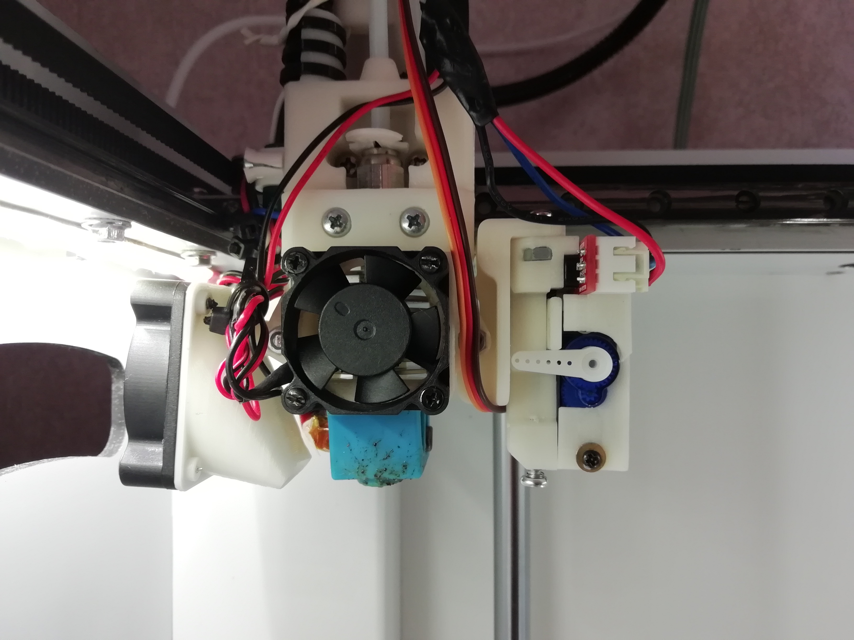

Нашёл видео про самодельный датчик автокалибровки стола - https://youtu.be/rVDWHqFD1Hs
В запасах были все компоненты (оптический концевик, серво машинка). Только крепление пришлось моделировать (на место крепления вентилятора).
Кто то говорил что вещь бесполезная на спринтере, но работает завораживающе. Подтверждаю, работает интересно! Активно так щупает стол, во всех местах :lol: .
Провел около десяти тестов. Первый слой одинаковый на всех распечатках. То есть устройство работает точно и стабильно.
Как вам такой тюнинг? :D
Проект BFPTouch:
https://www.thingiverse.com/thing:2890290

Больше был интерес посмотреть как это работает в живую. Хорошо, что принтер позволяет реализовать такие "электронно-механические" устройства.
А польза всё же есть. Мне приходится калибровать стол перед печатью, переодически и совсем немного (+/- один-два шага в меню). В общем не напрягает. С автокалибровкой можно будет забыть об этом.
