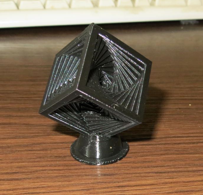

Непрочитанное сообщение Lenivo » 17 фев 2019, 11:05
Как мне нравится печатать на СПринтерМИНИ :idea: :idea: :idea:
PET-G 17 02 2019 .JPG (75.78 КБ) 5748 просмотров
