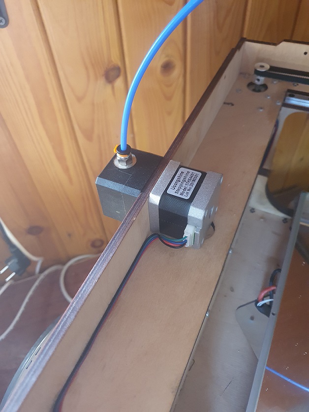

Так и есть. Четвертый винт вкручивается перед установкой экструдера и держит мотор...
Таки переделал. Длина боудена сократилась в моем случае на треть.

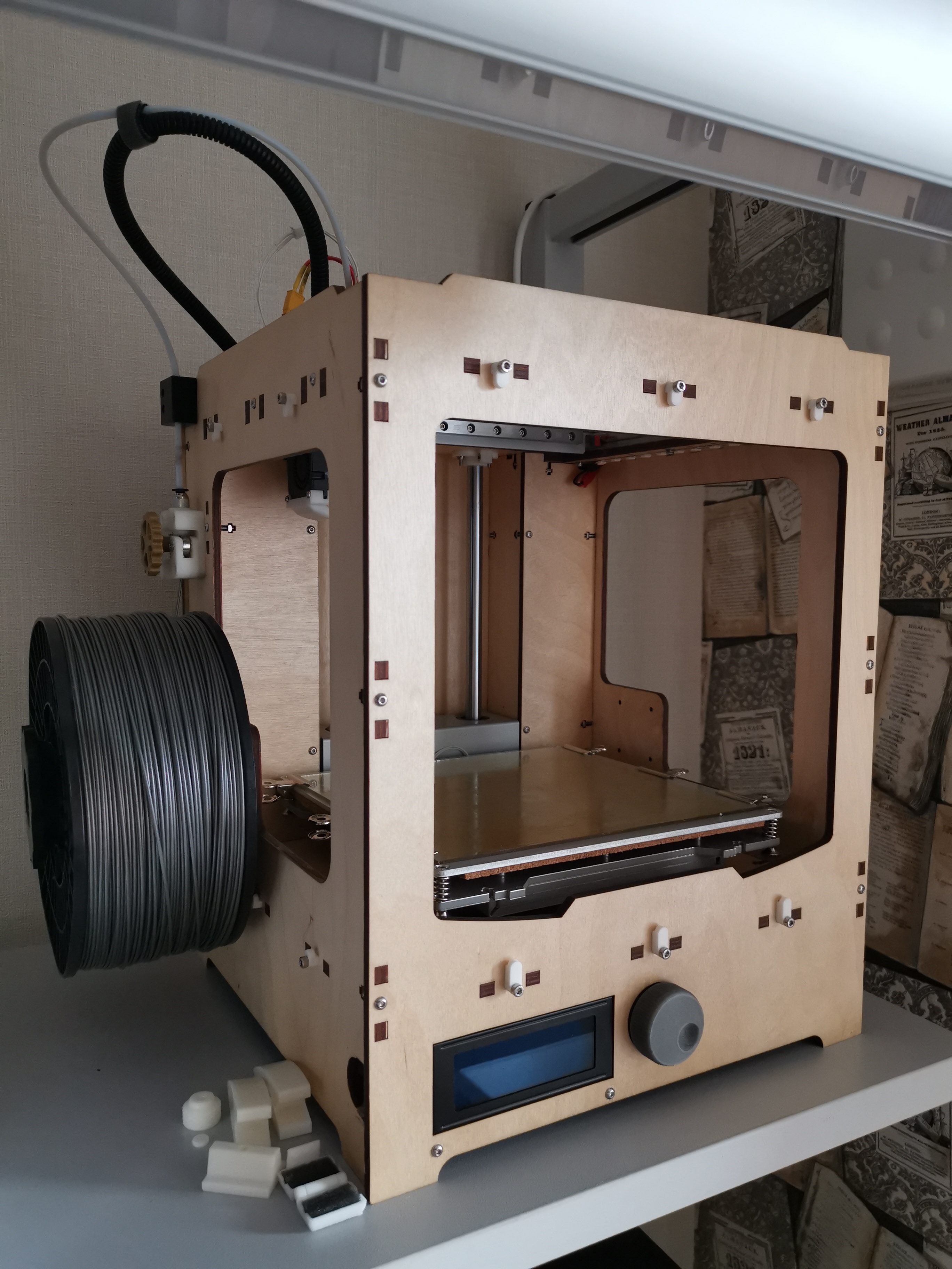

AndrK, ну сократилась - и ради чего? Для смены катушки теперь надо принтер вертеть туда-сюда, занимаемая глубина выросла.

Не совсем понял, о чем речь. Я передвинул экструдер, который крепится к задней стенке в другое место. Что и куда выросло? Еще сзади торчит "нога" на которую вешается катушка. Ее длина больше толщины экструдера раз в три...
Чем меньше длина трубки, тем лучше. Это позволяет уменьшить длину ретракта. Ретракт, исходя из моего опыта, это самое гемморойное, что есть в FDM печати.

Непрочитанное сообщение Mazayac » 05 сен 2020, 16:10
AndrK, ну не у всех же так жутко неудобно катушка расположена.
Ничего никуда не надо вертеть, на узкой полке помещается.
А ретракт у меня и так всего 3 мм.
У большинства :mrgreen: Я бы ее, сверху приколхозил. Мысли есть на этот счет, но, опять же лень. Печатаю я мало. И так сойдет.
дело вкуса и обстановки, я катушку и экструдер на заднюю стенку поставил после небольшой перепланировки мебели, иначе принтер не влазил с катушкой сбоку
пластик меняю просто пододвинув принтер от стены вперед
