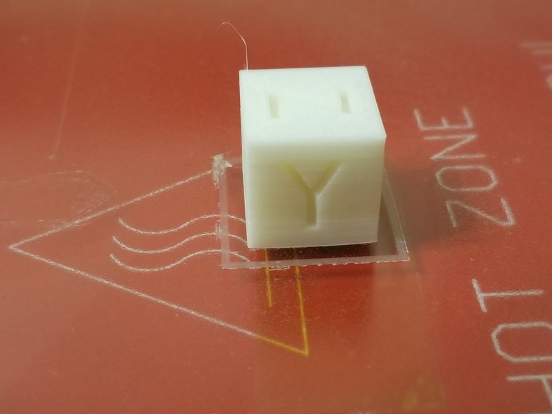

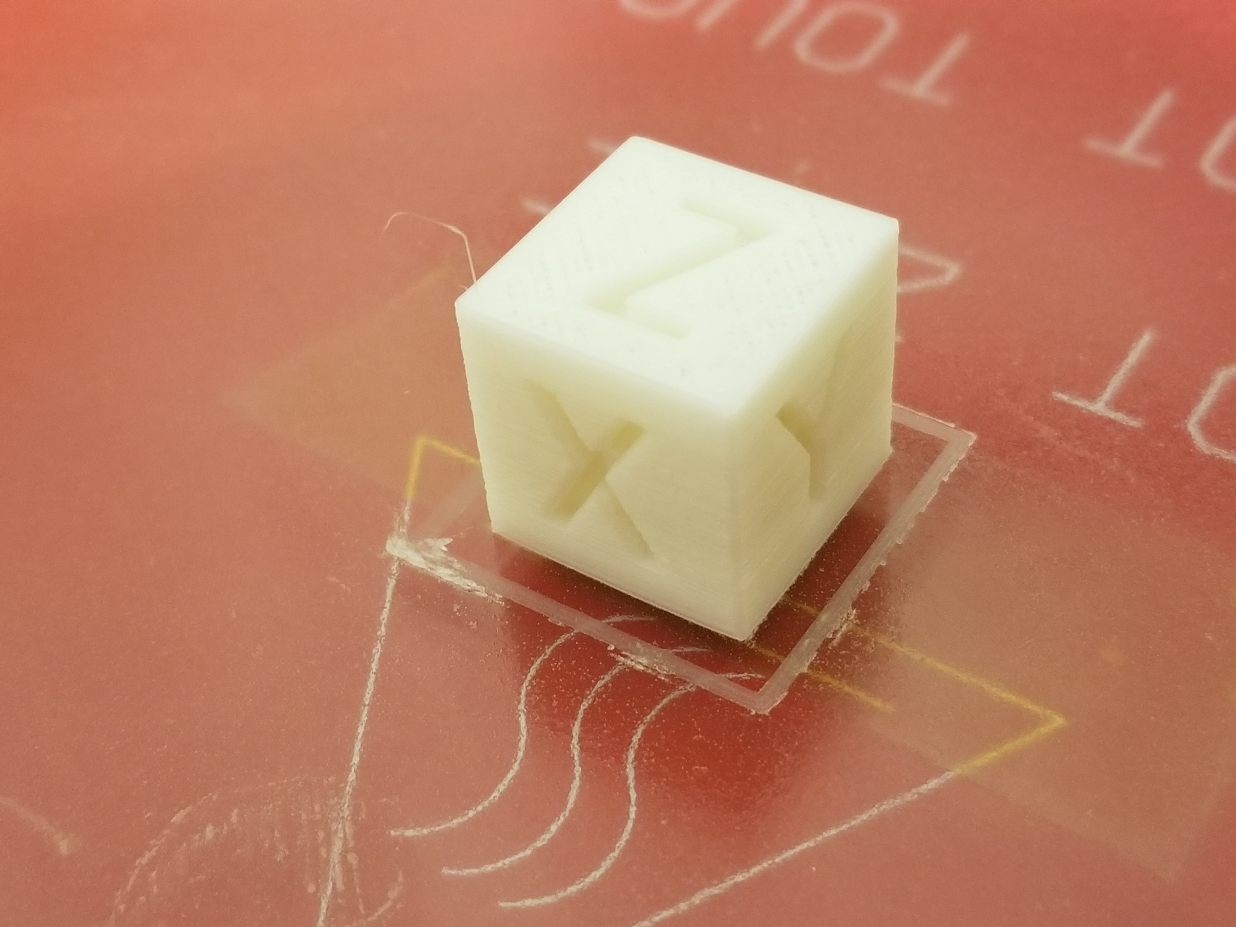

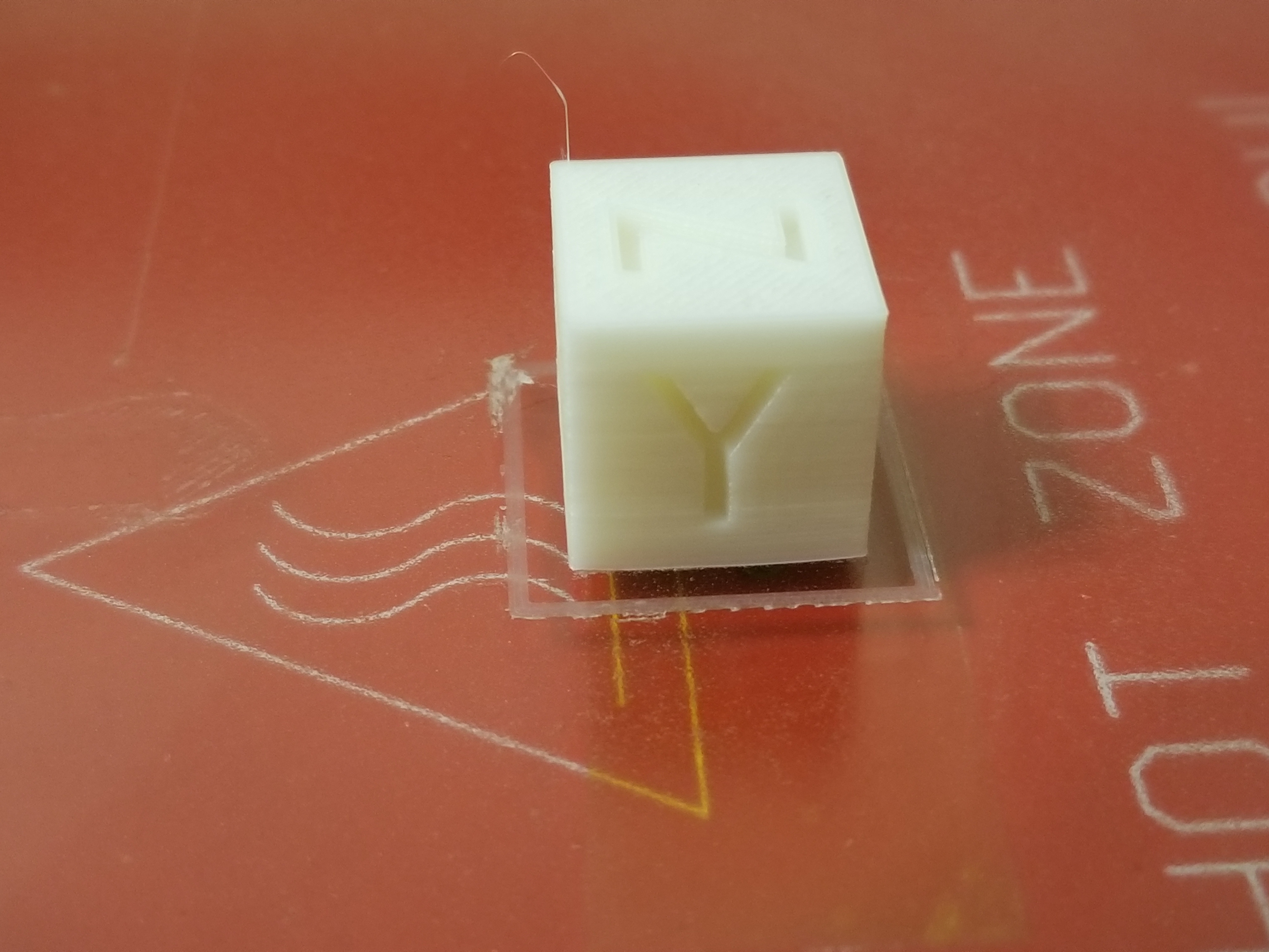

наконец первый кубик на 3d sprinter 333)))
Спойлер фото
Непрочитанное сообщение Alex Post » 28 фев 2019, 00:35
Для первого прям отлично! Празравляю!
Непрочитанное сообщение 3D-SPrinter » 28 фев 2019, 03:30
Daeamon писал(а): ↑
27 фев 2019, 23:03
Поздравляю! :idea: :)

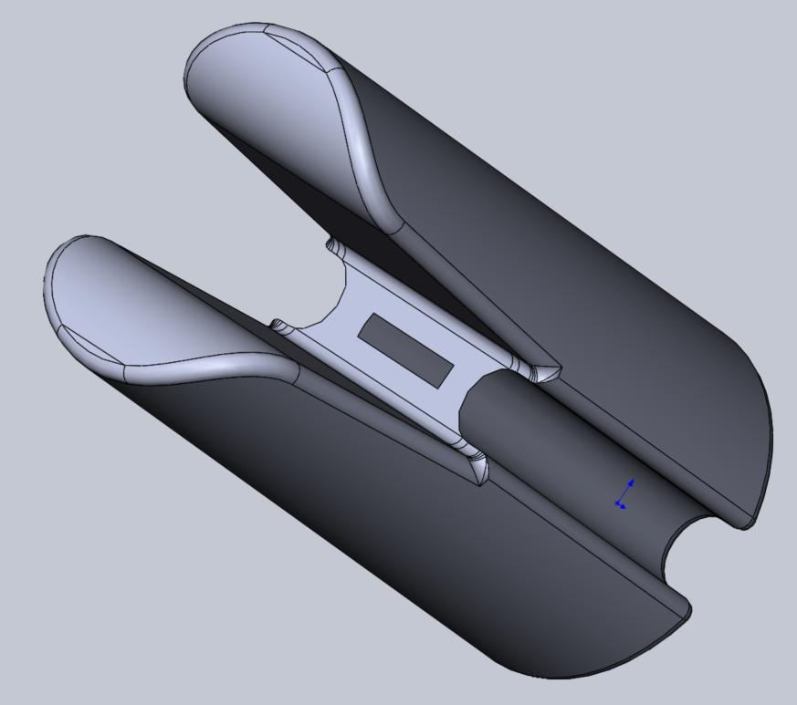

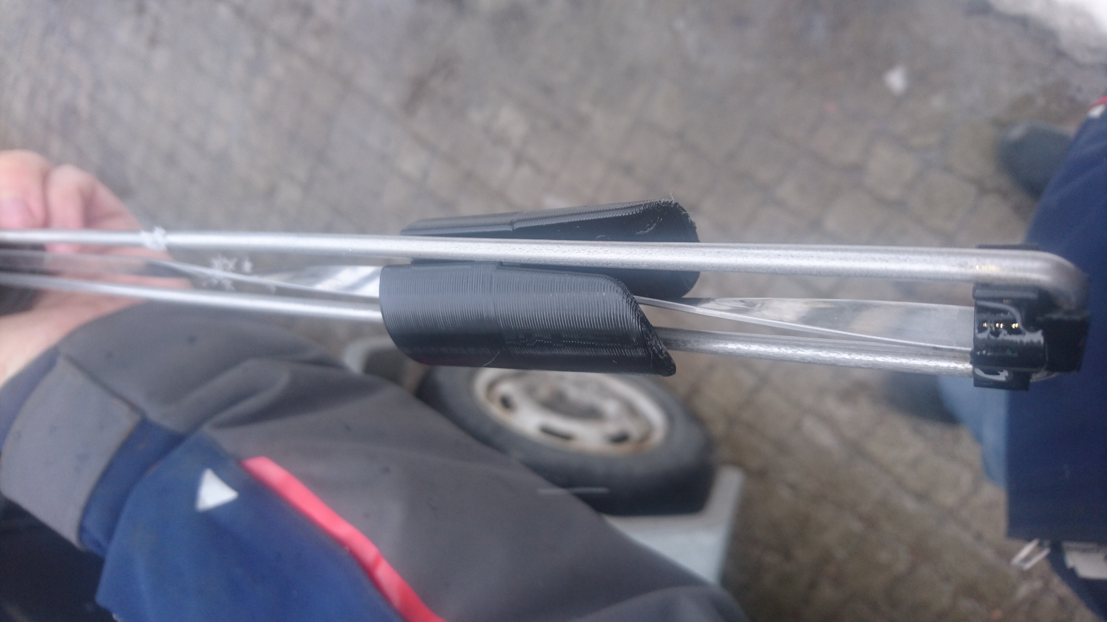

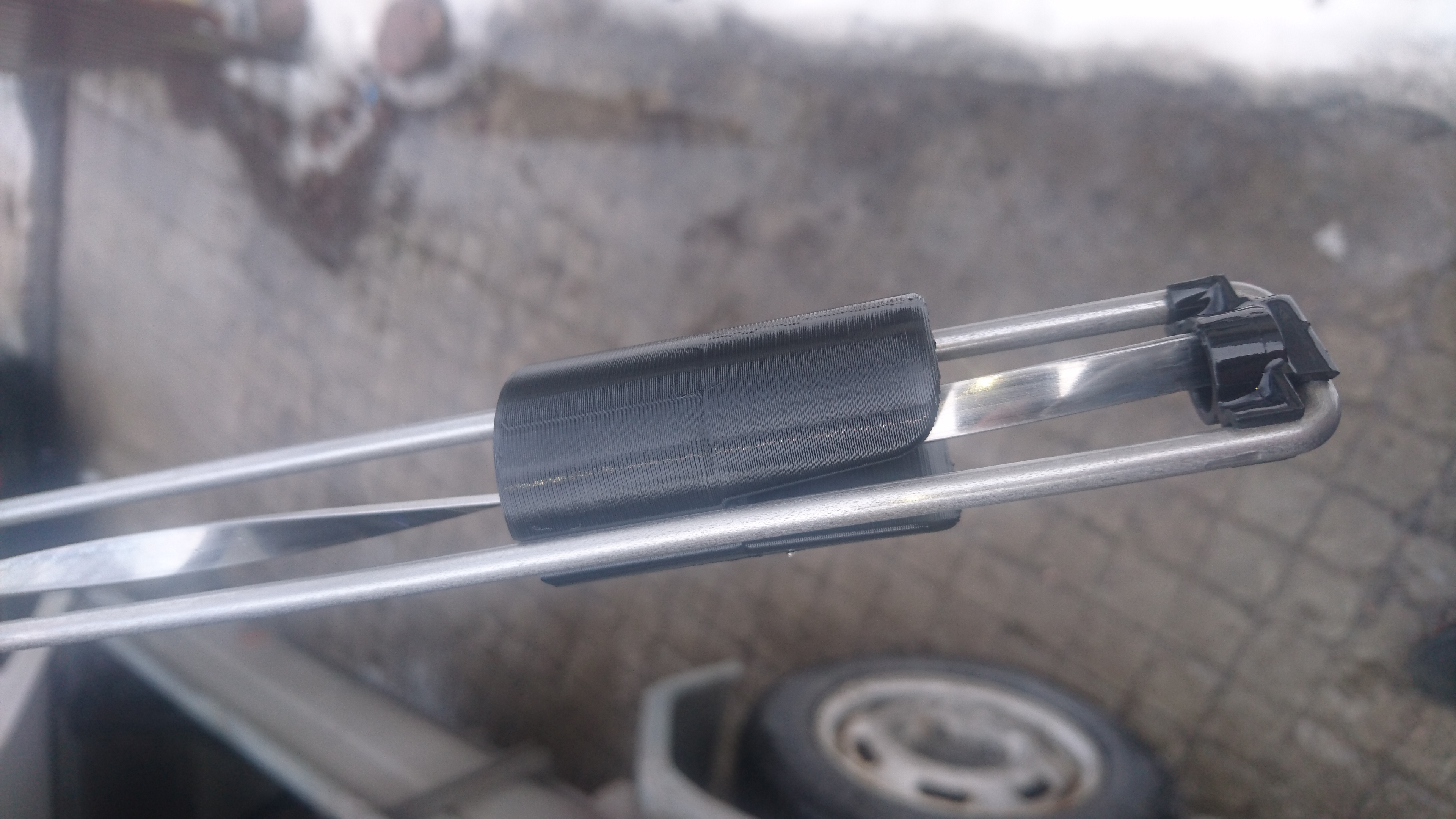

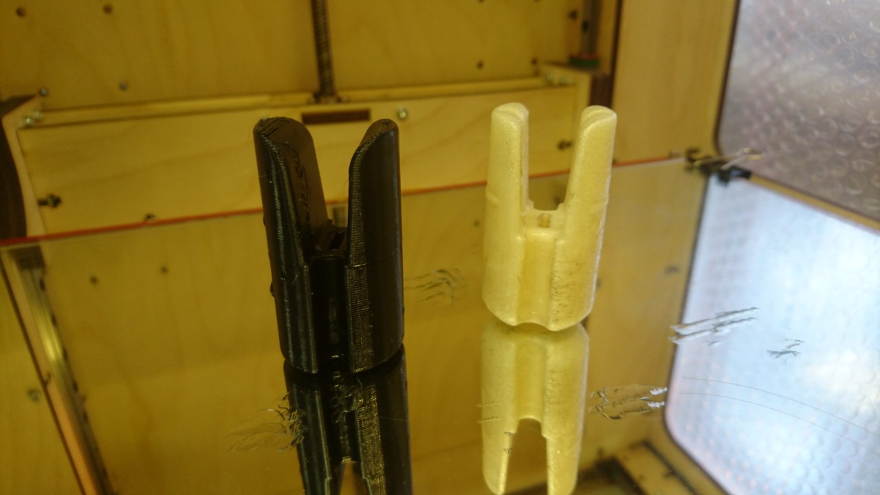

По поводу герметичности напечатанных деталей. Штатный поплавок в бензобаке снегохода напитал в себя бензина и перестал всплывать.
Тоже был не уверен в герметичности и в устойчивости ПЕТГа к бензину, но решил попробовать.
Замоделил ещё и похожий на то что было, хотя по идее можно было просто бочонок сделать.
И вроде получилось. Месяц уже в баке болтается. Сегодня ещё раз проверил. В 92 бензе за месяц не растворился.
До сих пор всплывает и уровень показывает.
Печатал черным петгом от бестфиламента соплом 0.6, слой 0.3, ширина линии 0.5, в 2 периметра с заполнением ~5%, скорее всего при печати ещё подачу накрутил чуть побольше.
Модель:

Непрочитанное сообщение 3D-SPrinter » 28 фев 2019, 21:18
sanders писал(а): ↑
28 фев 2019, 16:55
Это хорошо. Значит, можно из PETG что-то герметичное напечатать.
