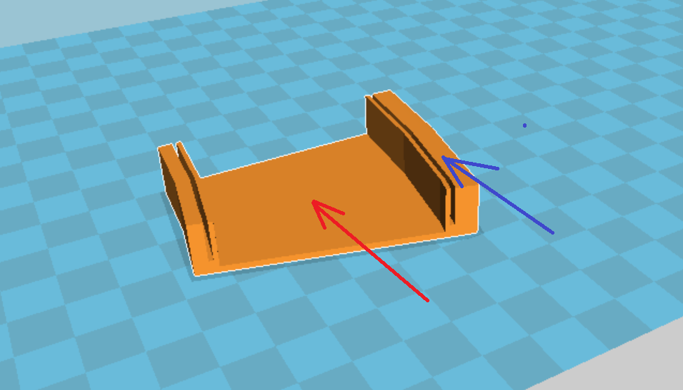

Непрочитанное сообщение Beer100 » 02 мар 2019, 15:28
Что то не пойму, параметр них/верх в Куре распространяется на все верхние поверхности или только на самую последнюю верхнюю?
Почему-то на красной стрелке верх тонкий " в сеточку", а по синей - нормальный, не прозрачный.

Непрочитанное сообщение AndrK » 02 мар 2019, 17:19
Beer100, Заполнение какое? Этот параметр в процентах от площади. Если площадь большая а заполнение мало. Может не закрыть. Надо кол-во слоев крышки увеличить или заполнение плотнее. Или вместе.

Непрочитанное сообщение Beer100 » 02 мар 2019, 17:22
Я имею ввиду Толщина низ/верх
Заполнение 30%
Что ты имеешь ввиду под «количеством слоем крышки»?

Непрочитанное сообщение AndrK » 02 мар 2019, 17:56
Beer100 писал(а): ↑
02 мар 2019, 17:22
Крышка-верхняя стенка)) верх модели. То, что у тебя на фотке стрелками. Расстояние между линиями заполнения разное в зависимости от площади крышки (области, которую надо закрыть)

Непрочитанное сообщение Beer100 » 02 мар 2019, 18:11
Про заполнение пончтно.
Не понятно, почему у меня эти две верхние крышки разной толщины получаются.

Непрочитанное сообщение AndrK » 02 мар 2019, 18:16
Beer100 писал(а): ↑
02 мар 2019, 18:11
Скорее всего не разной. Просто плохо закрывает. Поставь слоев крышки минимум 5.
Непрочитанное сообщение Kaktus » 02 мар 2019, 18:27
Beer100 писал(а): ↑
02 мар 2019, 18:11
А слайсер в послойном просмотре сколько слоев перекрытия показывает?
По идее всё, что сверху - крышки, все, что снизу - дно.
Непрочитанное сообщение Alex Post » 02 мар 2019, 23:50
AndrK писал(а): ↑
02 мар 2019, 17:56
Чёт новенькое. Крышка всегда заполняется 100% заполнением. Другое дело если процент заполнения низкий (типа 10-15%), а слоев крышки мало (2-3), то крышка может эту крупную клетку не закрыть и она будет просвечивать, а то и вообще получится с дырками.
