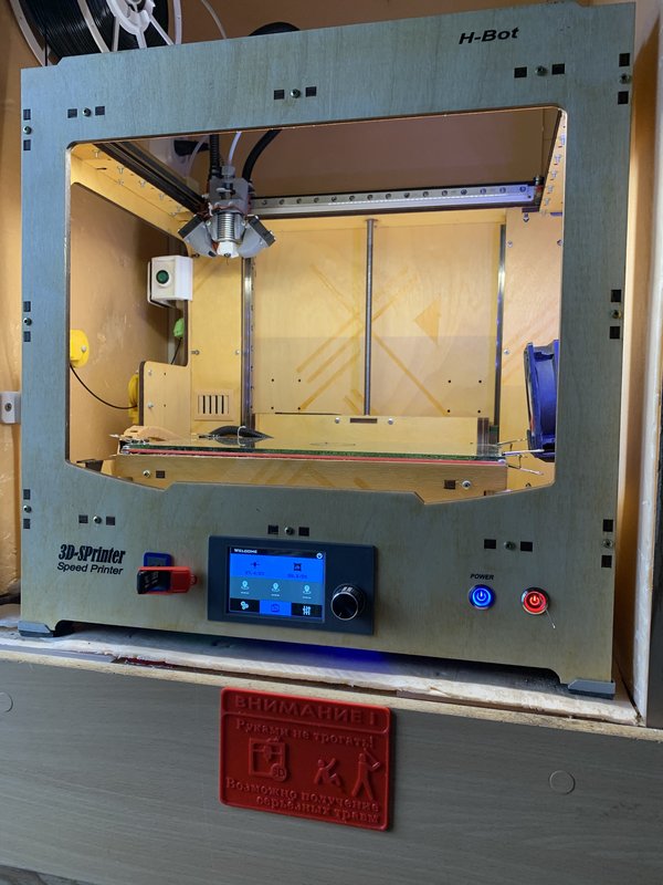

Непрочитанное сообщение evgenVST » 31 окт 2020, 10:28
Переделал , печать побыстрее поставил да и удобнее управление . Только если бы китайцы кнопку прислали ( а может и сам так заказал ) нормальную а то без фиксации приходиться иголкой фиксировать пока новая едет.
evgenVST писал(а):
21 сен 2020, 18:57
А я тут для 232 про новый фасад под лердж сделал ( вернее не сам а заказал резку ) жду когда китайцы электронику доставят .
Сообщения: 11048
Поблагодарили: 1045 раз
Непрочитанное сообщение 3D-SPrinter » 31 окт 2020, 11:20
evgenVST писал(а):
31 окт 2020, 10:28
Переделал
Поздравляю! :idea: Осталось заменить фанеру на дибонд. ;)
evgenVST
Сообщения: 699
Откуда: Пермь
Благодарил (а): 83 раза
Поблагодарили: 34 раза
Непрочитанное сообщение evgenVST » 31 окт 2020, 11:36
31 окт 2020, 11:20
Поздравляю! Осталось заменить фанеру на дибонд
Может в будущем и поменяю хотя разницы в печати я не заметил , только дибонд чуть потише и побыстрее работает ( ну и внешний вид конечно лучше ) . А так как заказов практически нет ( коронавирус , кризис ) то для себя и фанерного с запасом хватает .
