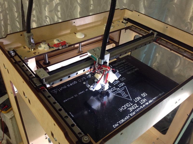

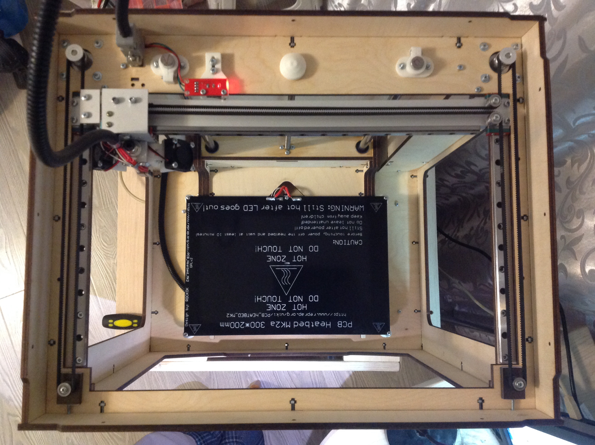

Непрочитанное сообщение polsa » 11 июн 2016, 00:14
Ну всё уважаемые форумчане! Аппарат собран, настроен и замечательно работает!
Спасибо всем, кто откликнулся на мои вопросы и отдельное спасибо Андрею за его замечательную идею.
Начинаем удовлетворять потребности!

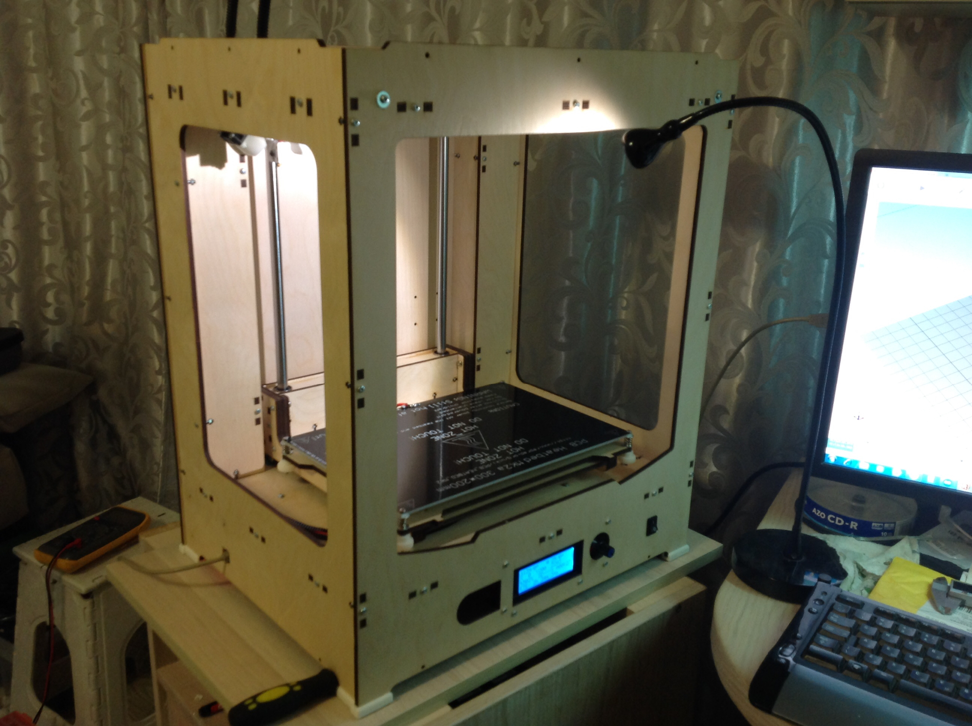

polsa писал(а): Аппарат собран, настроен и замечательно работает!
Мои поздравления!
Смотрю некий тюнинг уже присутствует? ;)
И подсветка... зря не стали делать ленту. Ооооочень рекомендую. Просто супер, когда зона печати хорошо освещена. У меня на прюше было подведено под экструдер (сопло) кусок ленты из 3-х светодиодов и то было хорошо, а на этом кубике, ленту с трёх сторон влепил и.. кайф!
