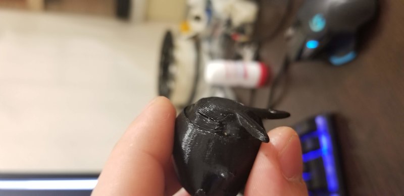

Непрочитанное сообщение Kaktus » 26 мар 2019, 19:48
Daeamon писал(а):
26 мар 2019, 19:00
такая хрень собирается
И попробуй длину ретракта увеличить - если у тебя пруток 1,6, то он в трубке как х... в проруби болтается...

Kaktus, не помогло ни обдув под сопло(собрал из того что было, но дует ровно под сопло) ни длина ретракта.

Daeamon писал(а):
26 мар 2019, 21:49
Конечно не помогло, потому что при чём тут всё это? Я не специалист по проблемам печати, потому что сам с ними не сталкивался. Но подозреваю, что во-первых, пластик очень проблемный. Начинать с чёрного вообще не рекомендовал бы. А во-вторых, подозреваю, что слой по какой-то причине слишком толстый, либо недоэкструзия. Т.е. колбаска пластика не втирается в нижний слой модели, а болтается в воздухе.

Daeamon писал(а):
26 мар 2019, 21:49
Хз, тогда пластик пробуй поменять... Я бы начал с натурального АБС - в печати он легок, пригодится в хозяйстве, а отравиться не успеешь :D

Непрочитанное сообщение Daeamon » 26 мар 2019, 22:03
Kaktus писал(а):
26 мар 2019, 21:59
Да абс отлично печатается) может он реально напитался влагой и теперь мозги мне парит.. потому что до этого им может неделю назад печатал было плюс минус норм, конечно сопли были но не в таком количестве

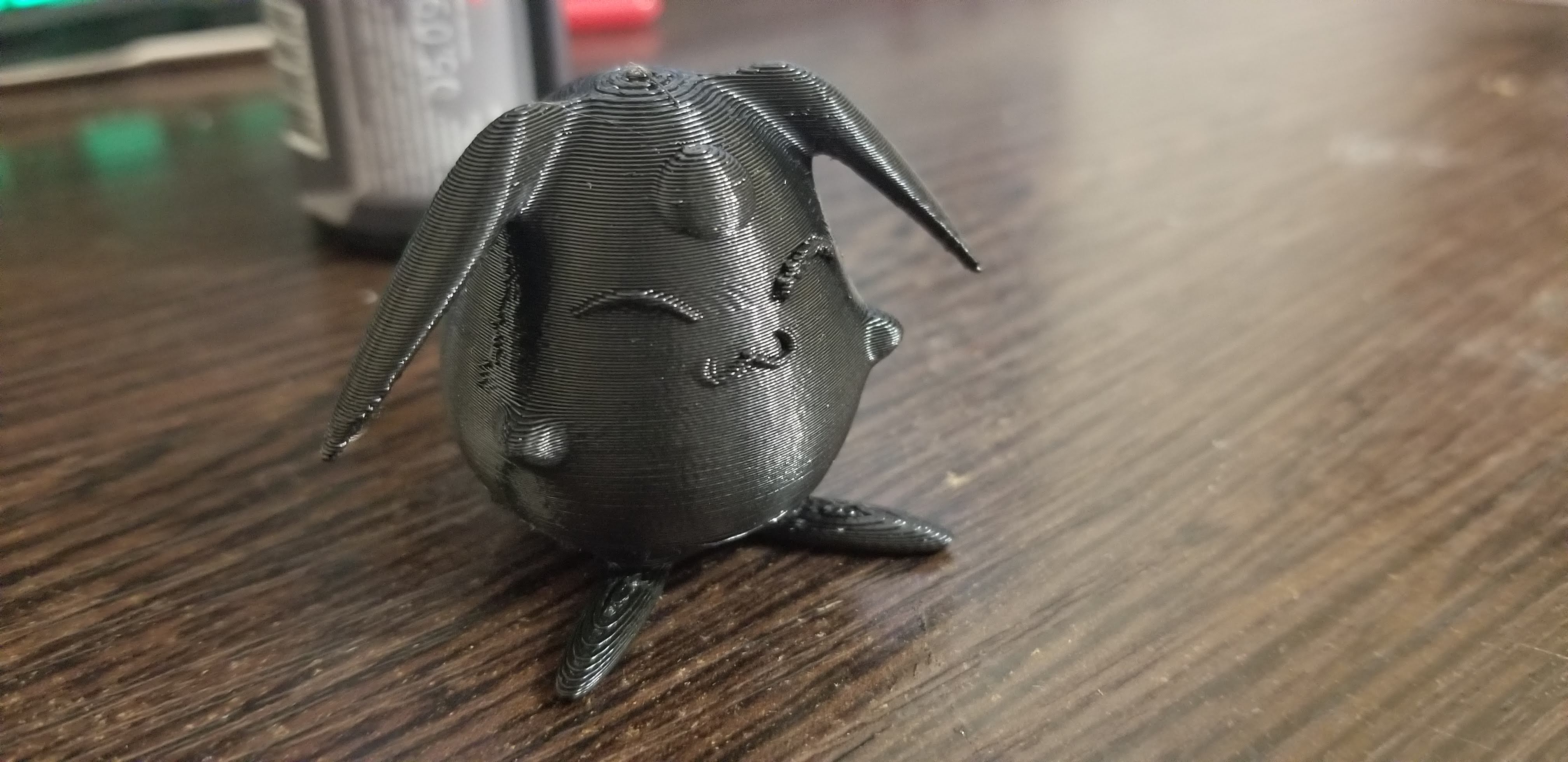

Правда вот с этим уродцем все же были косячки, но низ печатался с поддержками
короче походу все таки пластик напитался влагой, придется видимо покупать девайс для осушения воздуха в помещении, есть идеи у кого?
