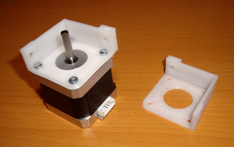

У нас самые большие шумящие поверхности это задняя стенка и пол принтера. Их можно целиком оклеить шумкой без ущерба внешнему виду (заднюю панель сзади и пол снизу). Надо ещё почитать, какой виброизол самый эффективный. https://shumoff.biz/materials
Ну и моторы надо как-то вывешивать на кронштейнах из ТПУшки с промежуточными валами. Уже напечатал первый экспериментальный вариант. :)

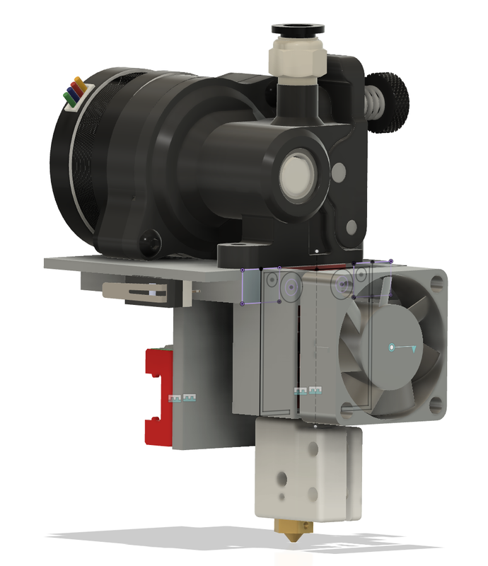

Непрочитанное сообщение 3D-SPrinter » 06 дек 2021, 21:11
Получил Orbiter v1.5, допилил кронштейн под него со штатным обдувом.
Модельки для печати в приложении.

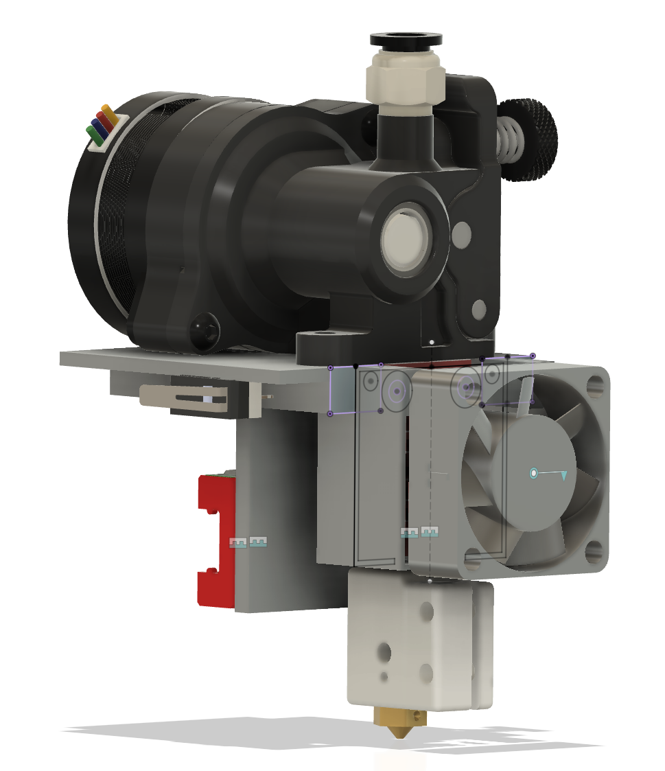

Непрочитанное сообщение 3D-SPrinter » 08 дек 2021, 18:15
Директ Sailfin доработанный и адаптированный под СПринтер:
Модельки для печати директа Sailfin:
