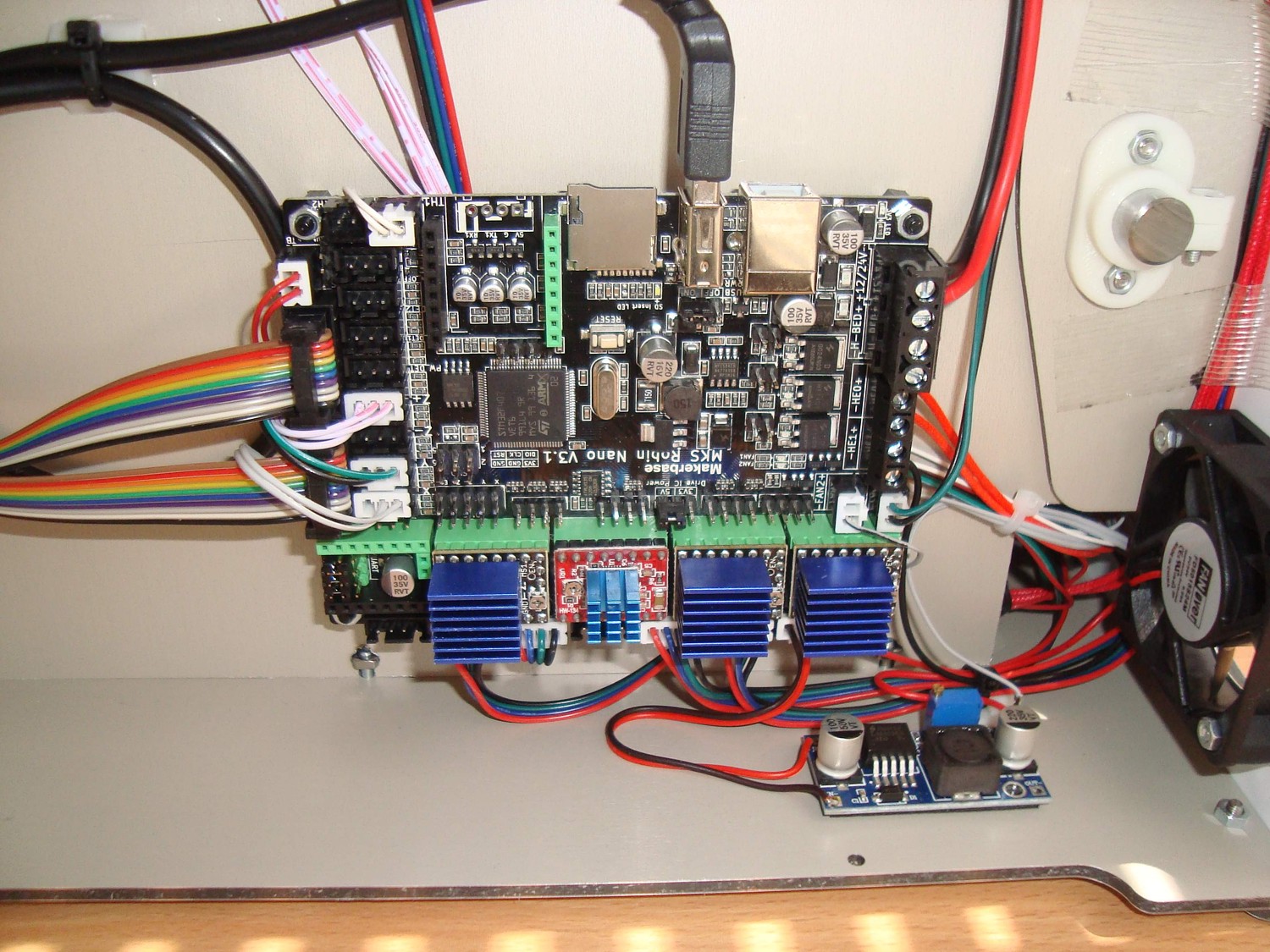

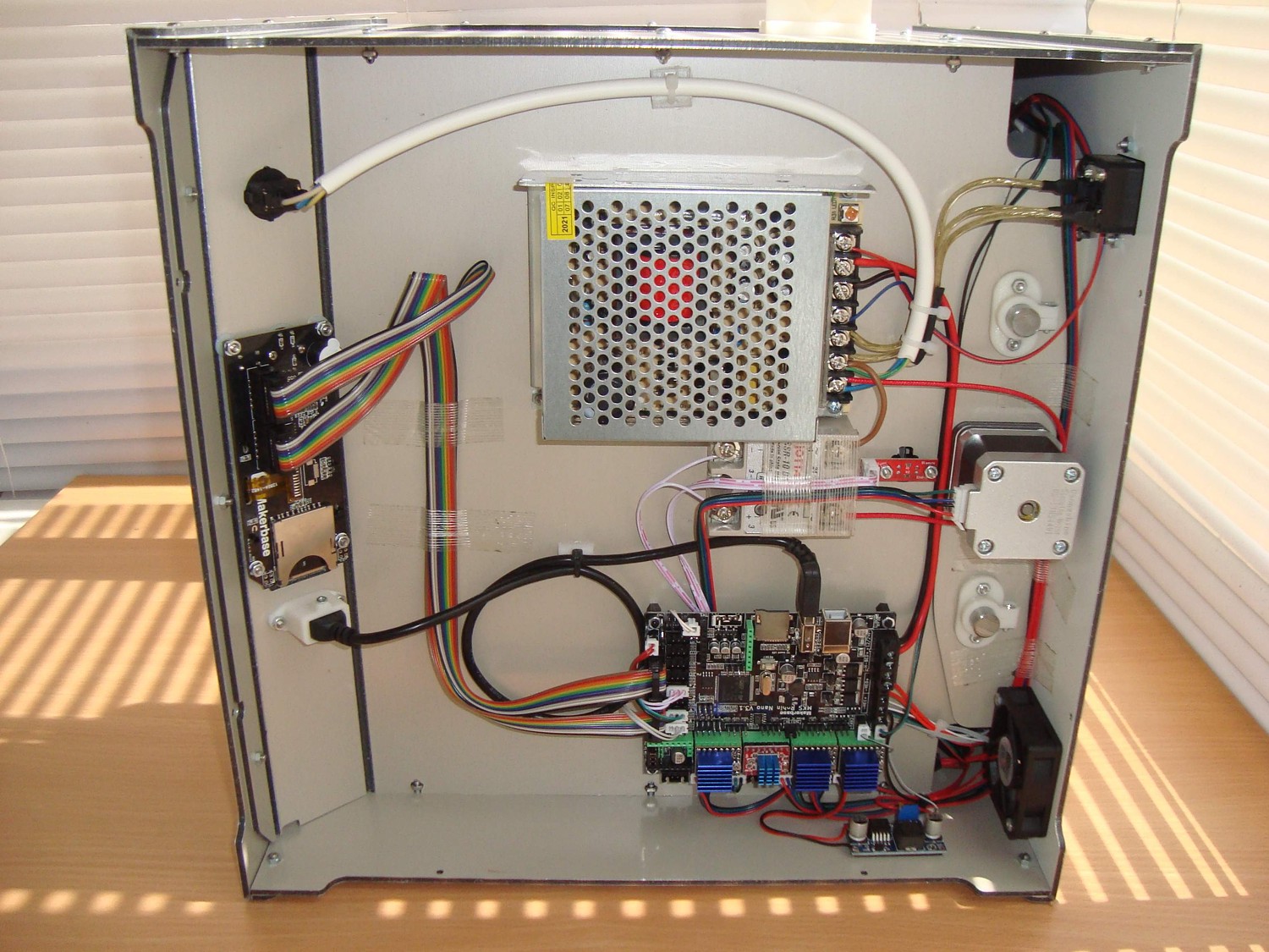

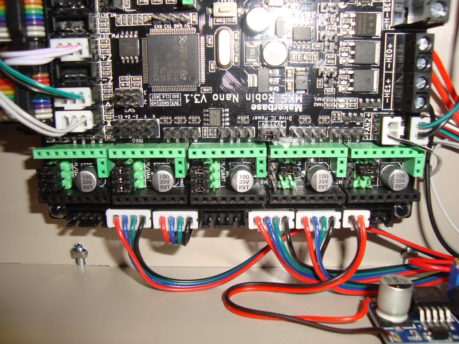

Можете выложить фото подвала и платы управления ? ( размещение комплектующих и драйверов ).
Re: Антикризисный 3D-SPrinter 222 Universal
Непрочитанное сообщение 3D-SPrinter » 24 апр 2022, 13:19
Там ничего нового. На плате подписано, чего куда втыкать и полярность подключения.
Управление реле SSR подключается вместо стола к контактам платы (плюс к плюсу, минус к минусу).

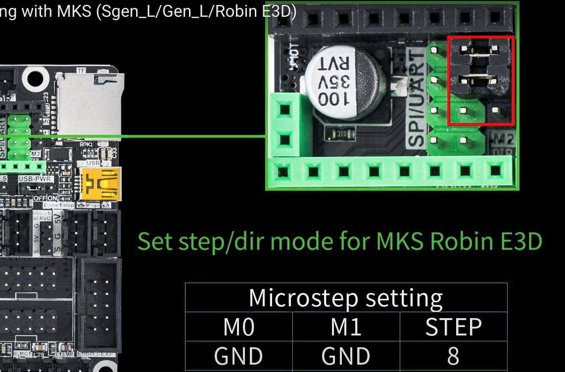

Еще вопрос про расположение контактов датчика и перемычки как ставить ?
Непрочитанное сообщение 3D-SPrinter » 24 апр 2022, 18:57
Вот ещё небольшое видео по подключению электроники. Забыл сказать, что концевики нормально-разомкнутые (замыкаются при нажатии).
https://youtu.be/66eIAYMdwaQ
Перемычки устанавливаются либо для А4988 step/dir mode, либо для UART (прошивка в архиве для UART называется 2209). Экструдер во всех моих прошивках A4988. Туда можно установить любой драйвер. Напряжение REF для А4988=1В, для DRV8825=0.6В, для 2209=1.2В.

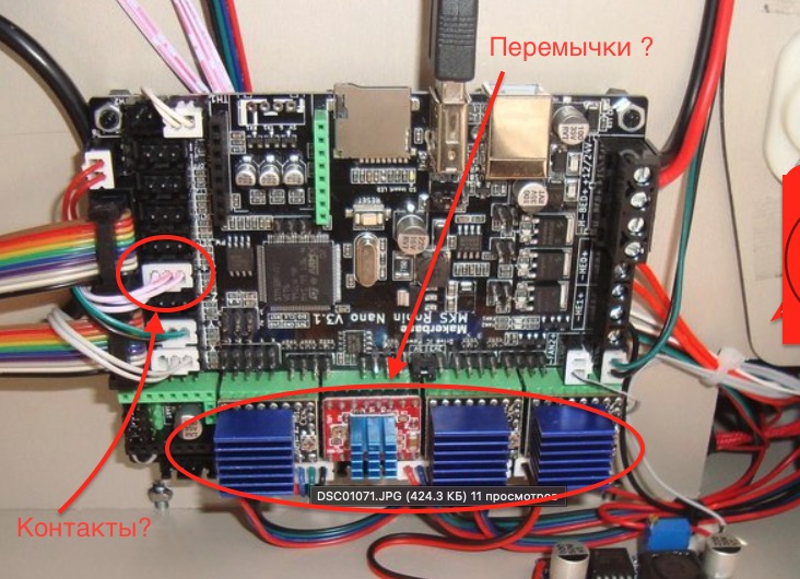

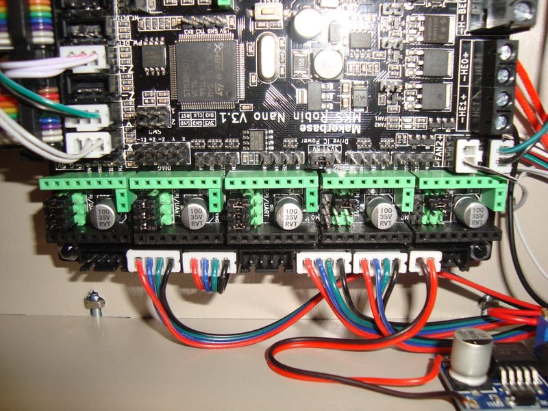

Извиняюсь а можно показать как у вас перемычки стоят ? А то когда плата придет боюсь напутать
Вот так все ставить ? ( По три штуки )
Для DRV8825 так же ?
Непрочитанное сообщение 3D-SPrinter » 24 апр 2022, 19:36
У меня перемычки стоят на UART для 2209 на XY.
A4988 на Z и DRV8825 на экструдер.
Прошивка называется 12864_ТМС2209_16 . Делитель 16 для шкивов 16 зубьев.
Перемычки вот так стоят:

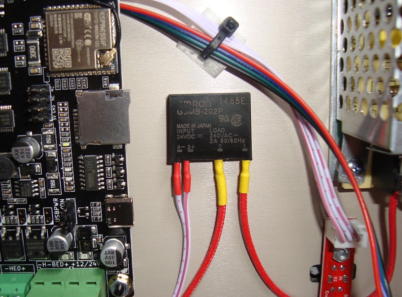

Затестил дешёвые SSR-релюшки G3MB-202P https://aliexpress.ru/item/400106374155 ... 42f1IsfLRe .
Со столом 220В 250W они отлично справляются и почти не греются.
Переключаются через ноль, не выдают помехи в сеть.
При монтаже приклеиваются прямо на дибонд циакрином.
Большие SSR-ки сейчас стОят 500-600 руб., а эти модули 60-120 руб. :idea:
При заказе обратите внимание на управляющее напряжение 24В.

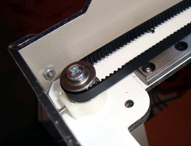

Кстати, явный признак перетянутого ремня, когда передние натяжные ролики наклоняются и пилят ремень верхними кромками фланцевых подшипников. При ослаблении ремня ролики выпрямляются и ремень ходит где-то посередине роликов (натяжных и обводных на Х-балке). На новом принтере предусмотрены специальные винты на натяжных роликах для точной регулировки натяжения ремня.
натяжитель покажите, пожалуйста

Непрочитанное сообщение 3D-SPrinter » 30 апр 2022, 16:12
